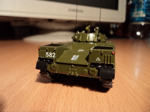

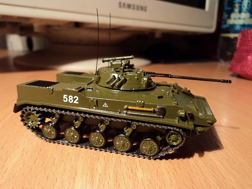

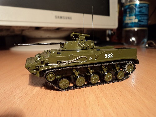

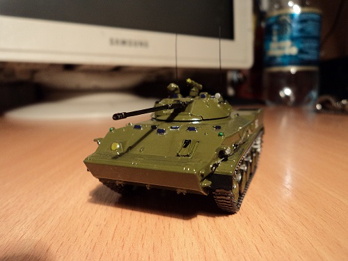

Добавлен: 17.04.2015 01:12:12 Одна из моих любимых переделок(неровно дышу к технике ВДВ).Небольшая ,,трансплантация органов,, ,перекрас,нанесение тактических номеров и БМД-4 превращается в БМД-3. Поблагодарили 12 раз(а) (Нажмите, чтобы увидеть кто поблагодарил) Nik ,

Добавлен: 17.04.2015 15:42:47 Такую иашину на парад нужно выставлять. MAKS

Добавлен: 17.04.2015 23:49:26 белой завистью, Саня! мне исчо очень далеко до такого уровня... Eryh

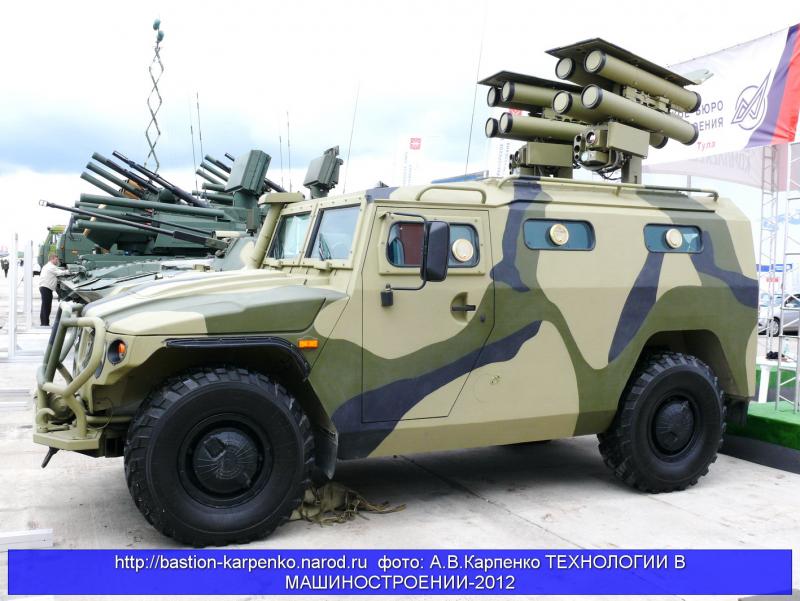

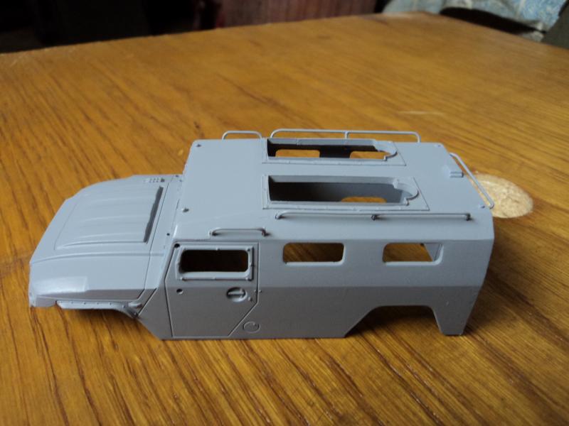

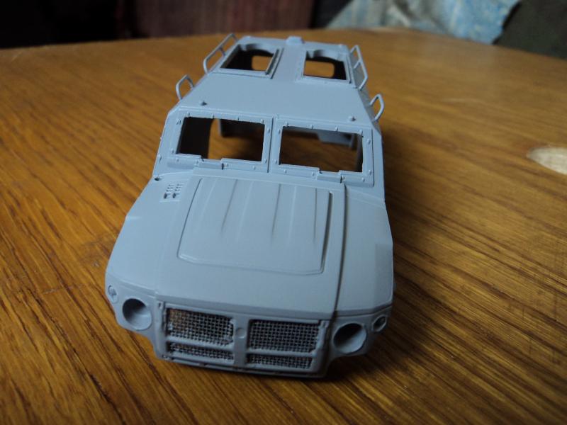

Добавлен: 04.06.2015 23:31:23 Как-то увидел этот аппарат и уж очень он мне понравился.А поэтому полицейский ,,Тигр,, из ,,Автомобиля на службе,,пошёл в ,,переплавку,,.На данный момент выглядит он у меня вот так. Lekseich

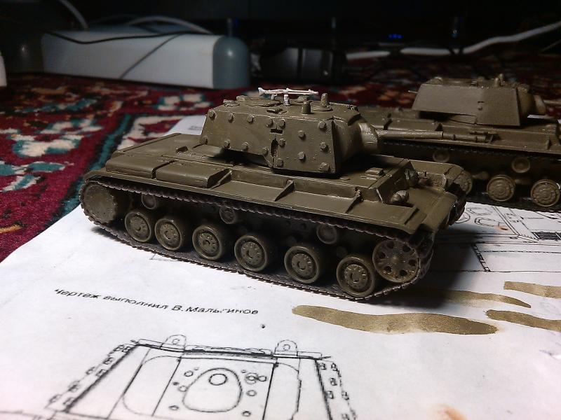

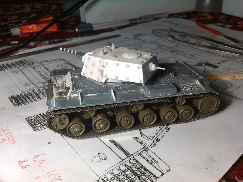

Добавлен: 08.06.2015 11:03:16 Очень, очень медленно дорабатывается КВ...времени катастрофически не хватает... Eryh

Добавлен: 08.06.2015 16:18:50 Блин! что не говори, КВ класный танк vladimir39

Добавлен: 09.06.2015 20:27:14 танк хороший...ток вот с заклепками беда, не сильно получается...может кто подскажет что(бюджетный вариант какой)... Eryh

Добавлен: 10.06.2015 20:57:03 Так вроде вариант известен давно:берём свинцовую пластинку.Набиваем в ней методом проб и ошибок то углубление,которое устраивает размерами.Потом расплавленный литник тычем в это углубление и после остывания лезвием срезаем получившуюся заклёпку.Конечно муторно и долго,зато дёшево и сердито. Lekseich

Добавлен: 10.06.2015 21:06:07 Я, начинающий запильщик, этот метод не знал... Спасибо за совет Eryh

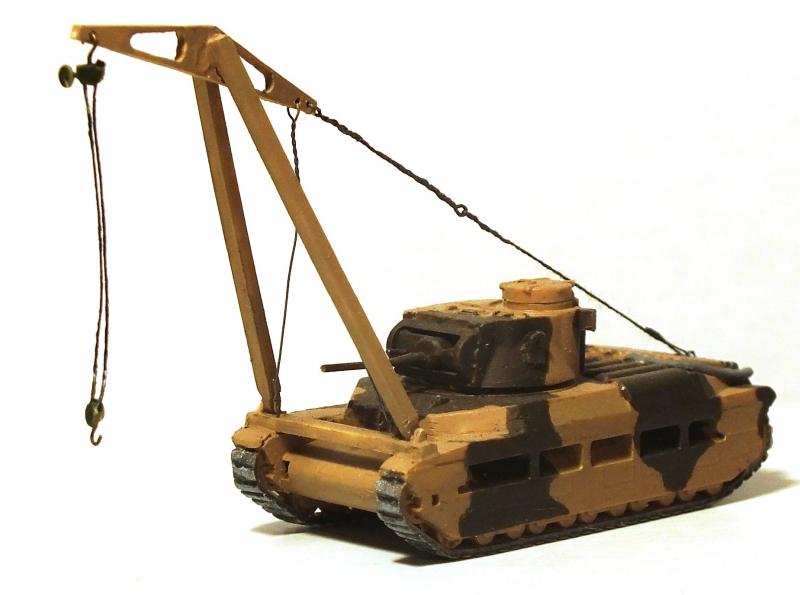

Конверсия "МАТИЛЬДА" II в ремонтный танк.
ЗВЕЗДА , 1/100. Крашено кисточкой. Что - то , кажется , дорабатывал...

Добавлен: 13.06.2015 12:39:39 Не ну 1/72 куда ни шло, но 1/100 это слишком))) снимаю шляпу! Eryh

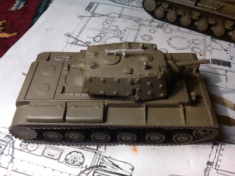

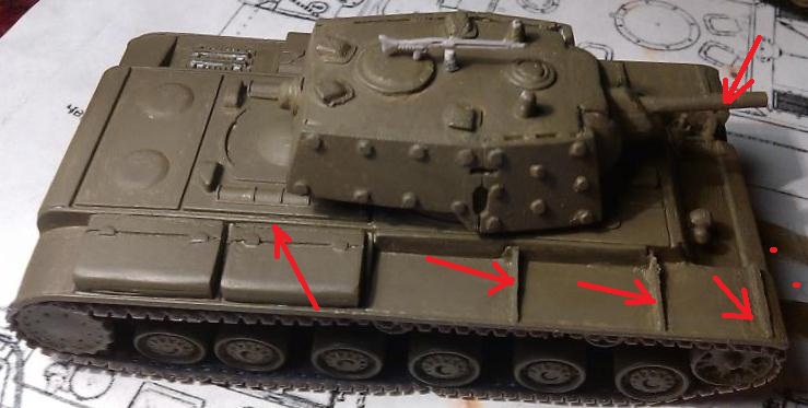

Добавлен: 14.06.2015 09:19:55 Пока такой вариант... заклепки получились чуть больше), катки кривоваты, да и шлифовать и шлифовать еще... ну а так, как РТ-шный танк, пойдет))) как-нибудь потом доработаю, пока сил больше нет.... Eryh

Добавлен: 14.06.2015 11:06:29 Eryh писал(а): Пока такой вариант... заклепки получились чуть больше), катки кривоваты, да и шлифовать и шлифовать еще...
....да пулемёт заменить... моя коллекция http://smodels.kz/users/collection.php?id=151 andrey58

Добавлен: 14.06.2015 12:15:39 пулемет трофейный...сниму конечно, так шутки ради поставил)))) Eryh

Добавлен: 14.06.2015 15:42:30 Eryh писал(а): Пока такой вариант... заклепки получились чуть больше), катки кривоваты, да и шлифовать и шлифовать еще... ну а так, как РТ-шный танк, пойдет))) как-нибудь потом доработаю, пока сил больше нет....
Так ничего, но покраска всю картину портит, для 72 грубовато. ИМХО, без обид. С Уважением. Сергей cadett

Добавлен: 14.06.2015 16:11:56 все равно еще шлифовать... Eryh

Добавлен: 14.06.2015 16:25:08 Eryh писал(а): все равно еще шлифовать...
Да я бы сказал не шлифовать, надо в крота его на сутки, потом шпаклевать щели, потом грунт и покраска.
Вот тогда будет ляля. С Уважением. Сергей cadett

Добавлен: 14.06.2015 17:51:38 А чем крашено?
Суть не в покраске , суть в том . что из-под неё вылазит - швы клеевые и проч.
Вот стрелочками...
А сама фактура покраски - полуматовая , мне лично нравится.
Удачи и терпения ! моя коллекция http://smodels.kz/users/collection.php?id=151 Последний раз редактировал(а): andrey58 (14.06.2015 17:55:32). Всего редактировалось: 1 раз(а).andrey58

Добавлен: 14.06.2015 20:40:13 cadett писал(а): Eryh писал(а): все равно еще шлифовать...
НЕ НАДО В КРОТА.Пусть живёт. Lekseich
