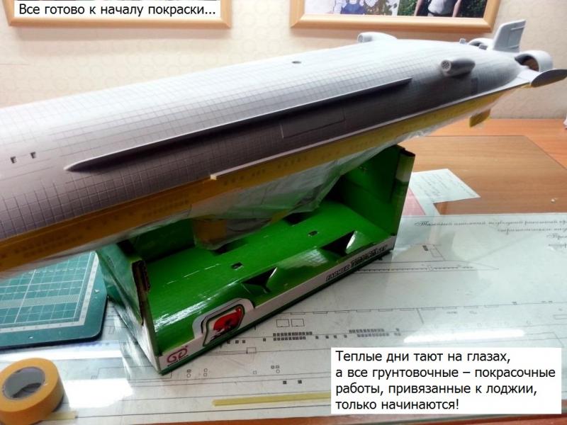

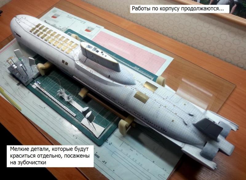

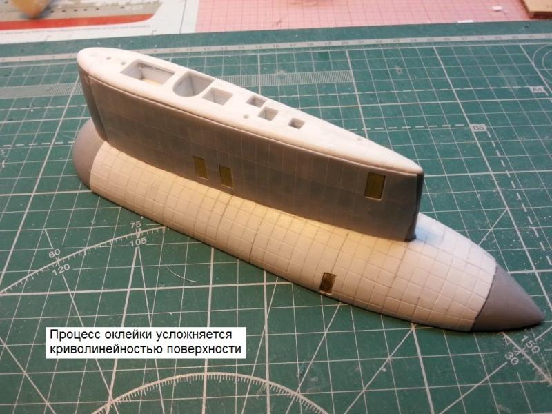

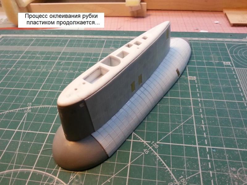

А тем временем я продолжаю работу по лодке. Полностью обклеена рубка, но о ней я расскажу в следующий раз. И «нескончаемые» работы по корпусу, в частности изготовил вот такие детали обтекаемой формы. Они расположены сверху и снизу корпуса напротив винтов и должны отводить в сторону или даже раскалывать более – менее крупные куски льда, тем самым предохранять винты от повреждений.
работы по корпусу продолжаются 01 работы по корпусу продолжаются 02 работы по корпусу продолжаются 03
Приближение теплых дней стимулирует ускорение работ по лодке. Кажется, совсем скоро можно будет заняться на лоджии грунтовочными и покрасочными работами.
Но снегопады в последние дни дают знать: «Не спеши, все идет своим чередом…»
а это оттепель…

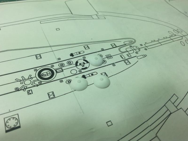

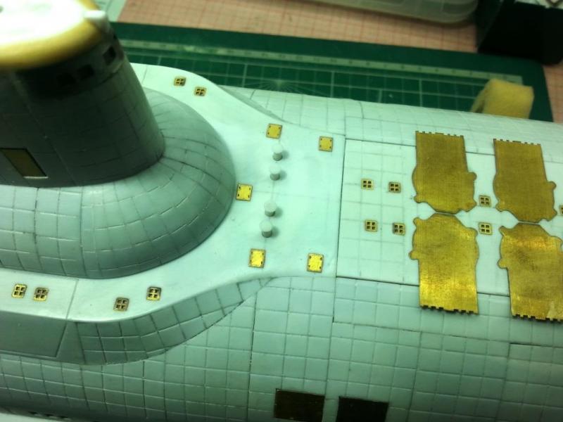

Прошедшие православные праздники и день рождения не способствовали работе над лодкой.
Вы водку пьёте

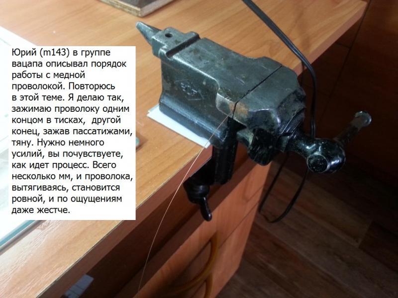

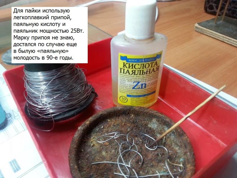

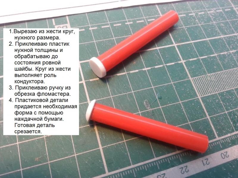

Но все же работа полностью не останавливалась. Были изготовлены пара десятков кнехтов, люки, некоторые выдвижные устройства, назначение которых мне пока не понятно, аварийно-сигнальные буи и другие детали, необходимые для оформления корпуса лодки. Большинство мелочевки делалось вручную «на коленке». Вот некоторые простые приемы, позволяющие получить приемлемый результат без применения технических средств.
корпусные детали 01 корпусные детали 02 корпусные детали 03 корпусные детали 04 корпусные детали 05 корпусные детали 06
Случилось неожиданное преткновение в работе, закончилась тамиевская шпаклевка. За прошедший месяц дважды «гонец» возвращался из Новосибирска ни с чем. Судя по соц.сетям тамошний «Восточный фронт» ведет достаточно активную клубную деятельность, презентации, розыгрыши. Это приводит к тому, что товар на прилавке их магазина не залеживается. А вот свой сайт посвященный интернет – магазину, Яшин практически запустил, похоже, не остается на него времени. Та же шпаклевка, числится в наличии. На самом деле ее нет, такая же история с маскировочной лентой. Ну что сказать… Жаль.

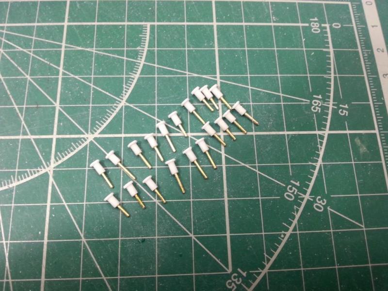

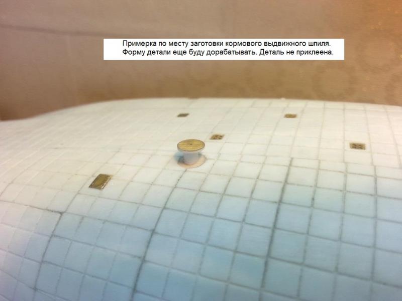

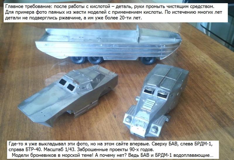

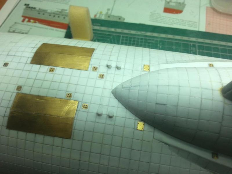

Тумбы кнехтов готовы. Для них в корпусе лодки высверлены отверстия. И конечно, сразу провел проверку, как кнехты сядут на свои места, приложены по месту аварийно-сигнальные буи и люки. Они еще не приклеены, поэтому наблюдаются некоторый разброд и шатания в «построении»…
кнехты и другое 01 кнехты и другое 02 кнехты и другое 03 кнехты и другое 04 кнехты и другое 05 кнехты и другое 06

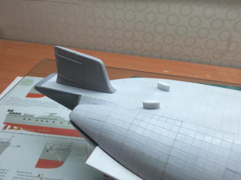

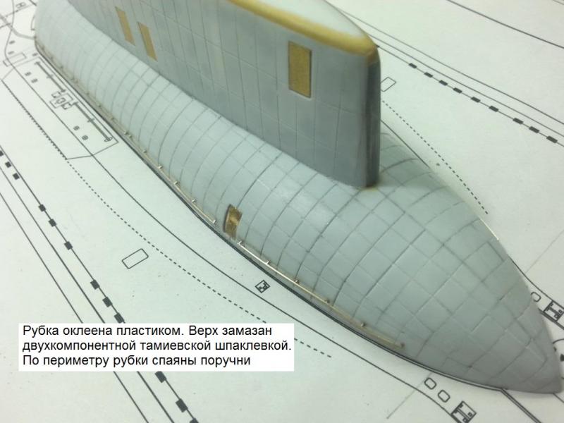

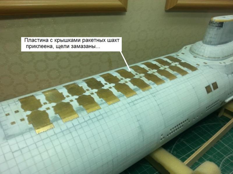

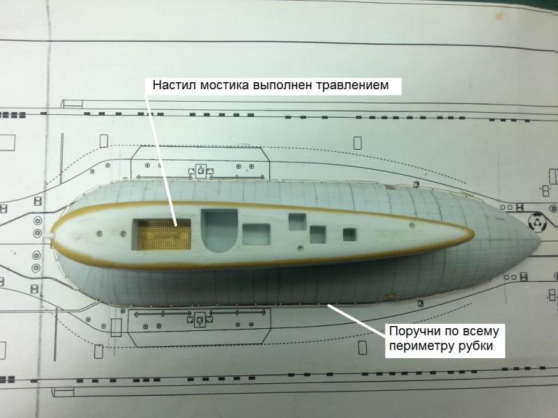

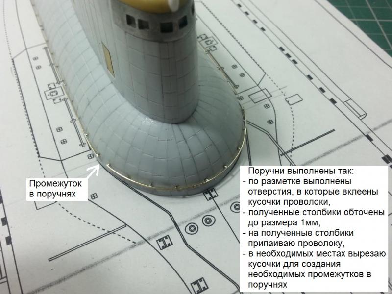

Продолжение строительства модели лодки. Работы вел и по корпусу и по рубке…
продолжение 01 продолжение 02 продолжение 03 продолжение 04 продолжение 05 продолжение 06 продолжение 07 продолжение 08 продолжение 09 продолжение 10 продолжение 11

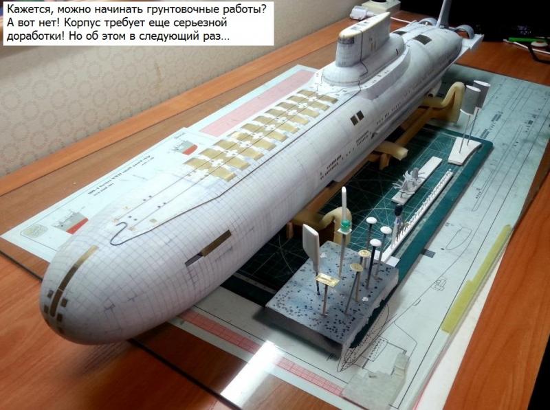

Добрый день, коллеги! После продолжительного перерыва (прошу прощения за долгое отсутствие) продолжу рассказ о строительстве модели АПЛ пр.941. Сама работа над моделью не останавливалась, была большая работа по внедрению в корпус фототравленных деталей, изготавливались мелкие детали. Вы могли заметить, что часть мелких деталей заняли свое место еще на стадии оклейки корпуса пластиком. Для установки травленной детали на поверхность корпуса, с него срезается соответствующий кусок пластика (толщиной 0,5мм), вместо него вклеивается такой же кусок, но толщиной 0,3мм. А затем приклеивается латунная деталь толщиной 0,16мм. Таким образом, получаем технологические решётки и т.п., чуть утопленные в корпус. Муторно? Согласен! Так же изготовил выдвижные РЛС и перископы. Всю мелочевку посадил на зубочистки. Все крупные детали лодки приклеены к корпусу, все замазано и зачищено.
Кажется, можно начинать грунтовочные работы?!

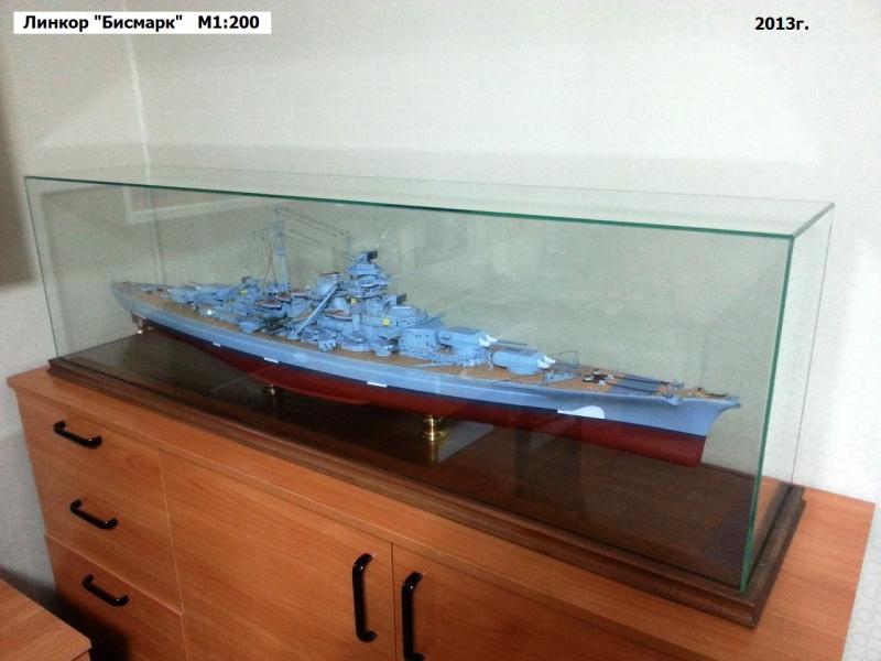

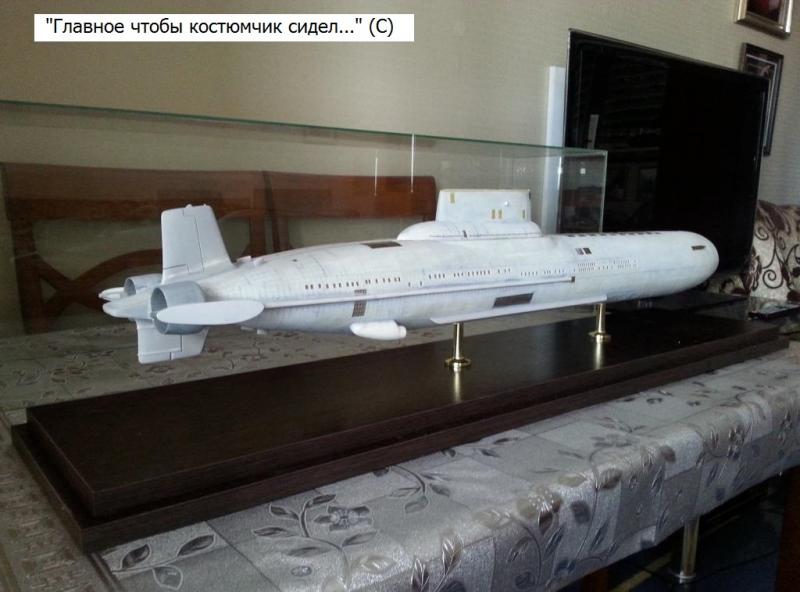

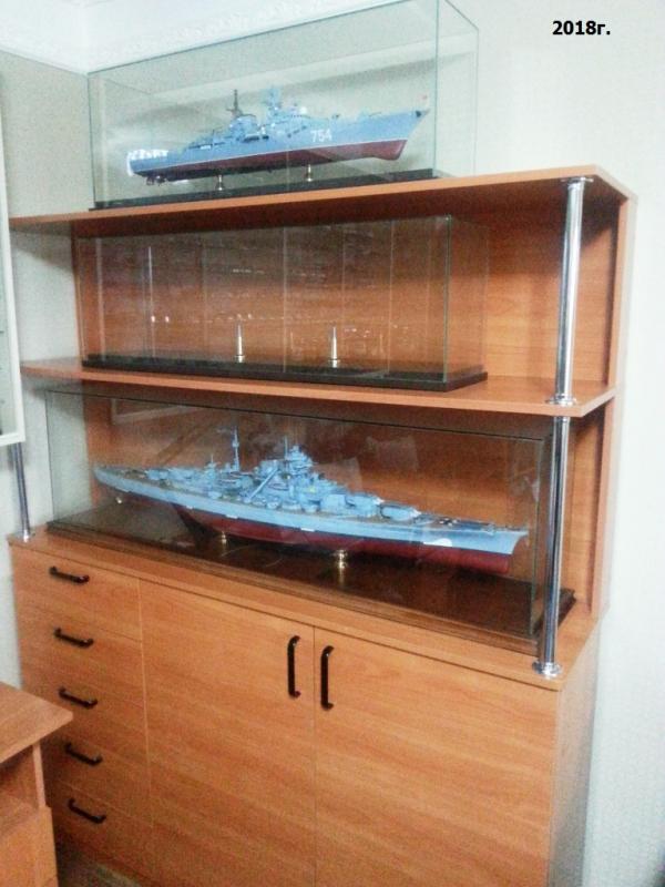

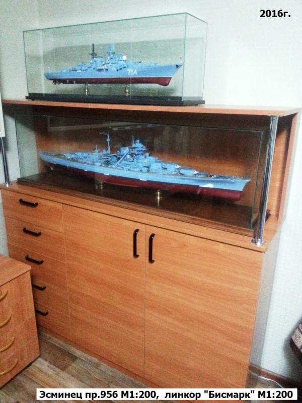

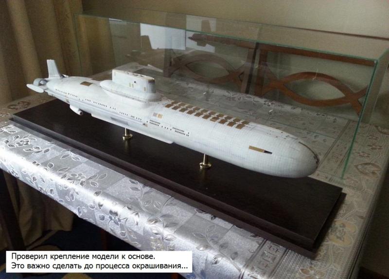

Многие моделисты, приступая к постройке модели, задумываются о том, как модель будет храниться, где экспонироваться и т.д. А если модель габаритная, то вопрос еще более животрепещущий! Для хранения модели АПЛ пр.941 изготовлен стеклянный футляр, а так же (в очередной раз!) доработан модельный комод. Его эволюцию смотрите на фото. Проверил крепление модели к основе. Это важно сделать до процесса окрашивания, т.к. если вдруг понадобится какая либо доработка, с покрашенной моделью сделать это будет затруднительно…
футляр 01 футляр 02 футляр 03 футляр 04 футляр 05 футляр 06

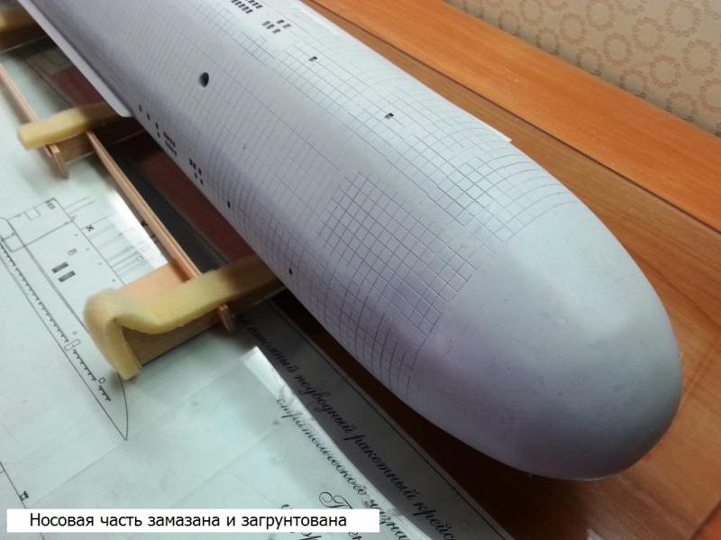

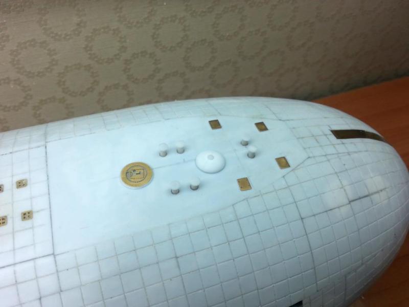

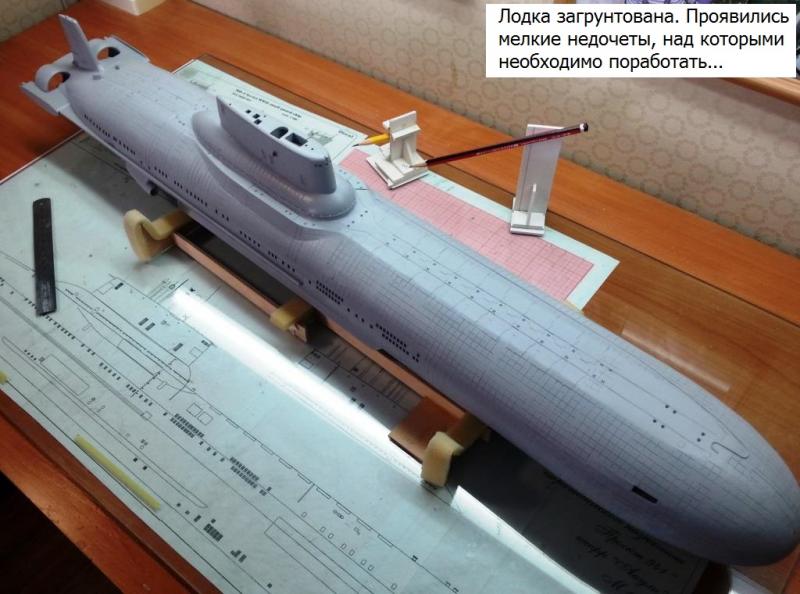

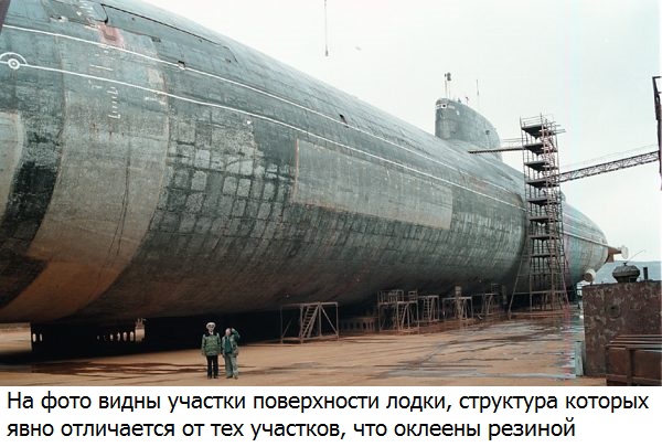

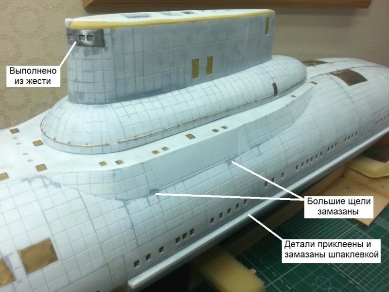

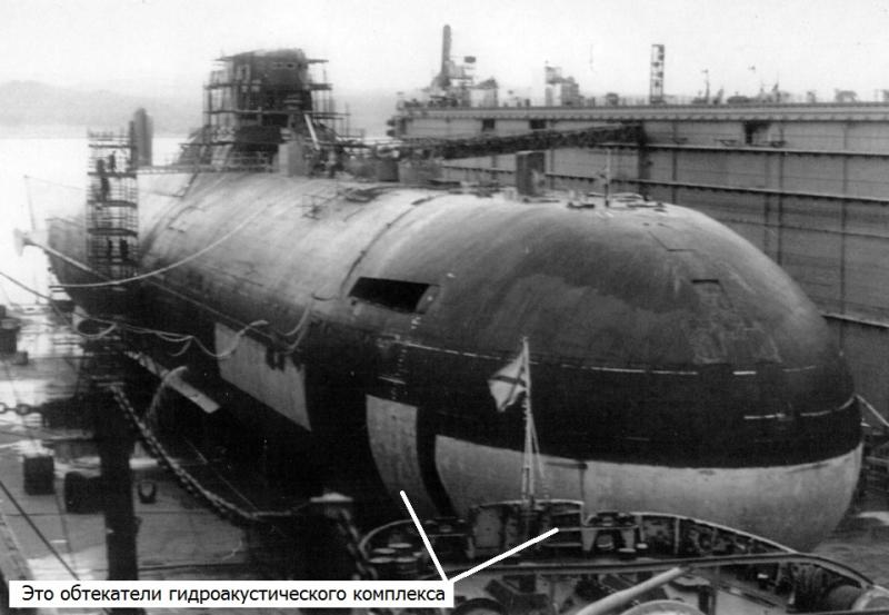

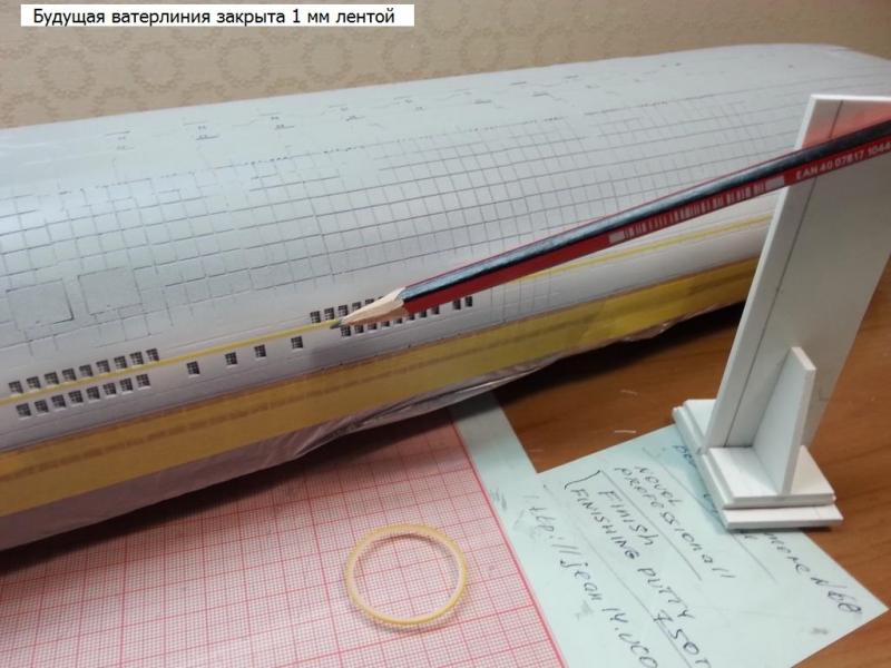

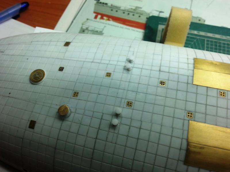

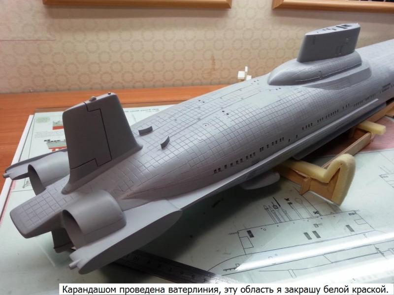

Здравствуйте, коллеги! Рассматривая фото атомохода, бросаются в глаза участки, которые имеют отличный окрас, да и структура поверхности явно отличается от той, что оклеена резиной. Это обтекатели гидроакустического комплекса. А т.к. вся моя лодка испещрена квадратиками имитации резинового покрытия, то эти участки нужно замазать, для получения гладкой поверхности. В итоге этой работы, большая часть красивой, ровной, с усердием выполненной расшивки листов была, с не меньшим усердием, замазана! Все бы ничего, но время! Теплые дни тают на глазах, а все грунтовочные – покрасочные работы, привязанные к лоджии, только начинаются!
Модель загрунтовал, местами несколько раз. «О сколько нам открытий чудных…» предоставляет поверхность загрунтованной поверхности. Что-то замазал, что-то зачистил, а что-то процарапал... Вот и эту работу я закончил. Ту примерную область, где будет ватерлиния, я закрасил белой краской. Теперь весь верх модели закрываю маской, т.к. окрашивать модель лодки начну с нижней части. Но подробно о начале покраски расскажу в следующий раз…
грунтовочная часть 01 грунтовочная часть 02 грунтовочная часть 03 грунтовочная часть 04 грунтовочная часть 05 грунтовочная часть 06 грунтовочная часть 07

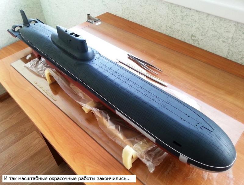

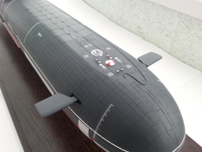

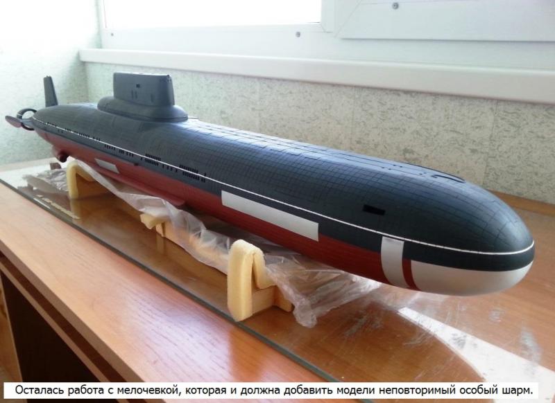

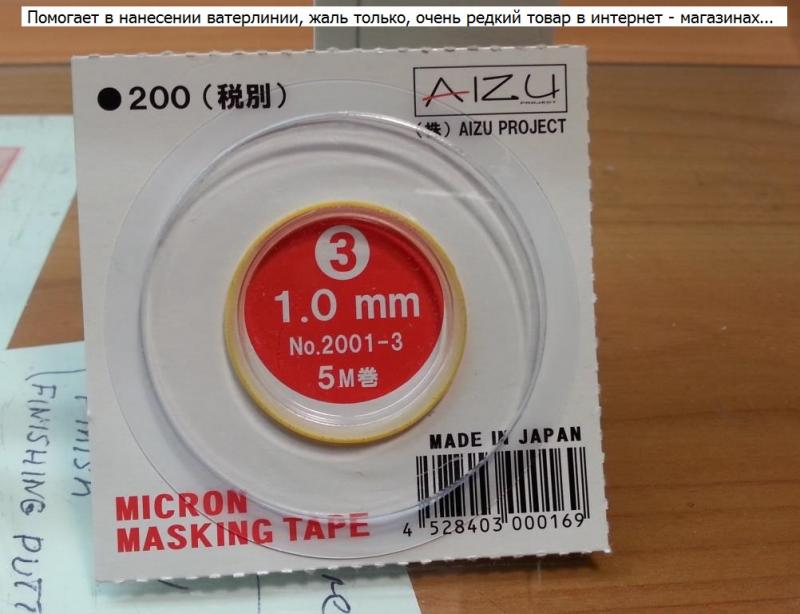

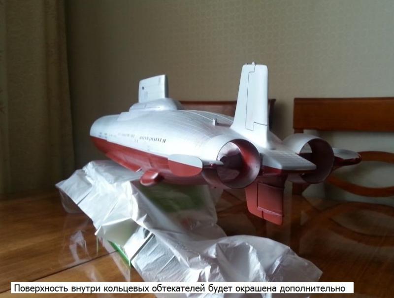

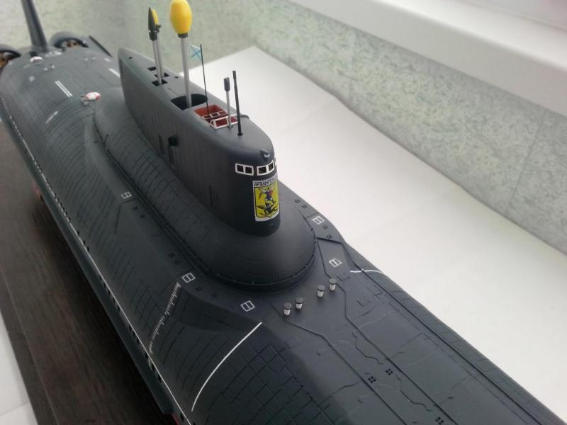

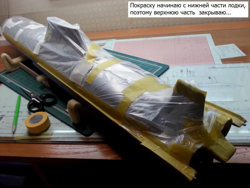

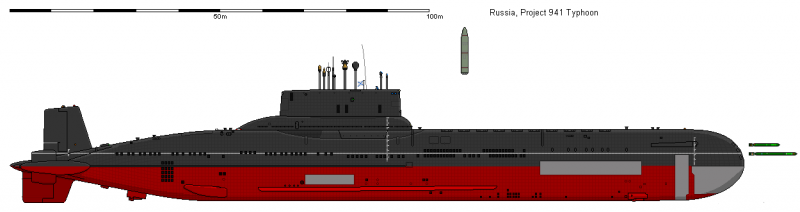

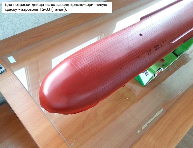

Добрый день, коллеги! В итоге, после долгих раздумий как покрасить модель, была выбрана вот такая схема (см. рисунок). Оформление будет чистым, с претензией на выставочное-музейное. Не обладая изысканным художественным вкусом и профессиональными навыками, с большой осторожностью отношусь к нанесению на модель, каких либо природных, эксплуатационных и прочих следов. А экспериментировать с плодом многомесячных трудов как то не очень хочется!
Для покраски днища использовал красно-коричневую TS-33 (Тамия). С помощью нехитрого устройства нанес карандашную линию, по которой наклеил 1-мм полоску модельной ленты. Эта маска позволит получить белую ватерлинию. Наступила пора закрывать нижнюю, уже покрашенную часть лодки. Следующий этап - покраска верхней части лодки. Моя палитра: Верх лодки: XF-85(цвет резины)(80%) + XF-1(10%) + XF-2(10%), экраны ГАК: Humbrol 11(серебро) + сверху полуматовый лак Тамия.
На этом масштабные окрасочные работы закончились, осталась работа с мелочевкой, которая и должна добавить модели неповторимый особый шарм. Но об этом расскажу недели через две-три…
покраска модели 01 покраска модели 02 покраска модели 03 покраска модели 04 покраска модели 05 покраска модели 06 покраска модели 07 покраска модели 08

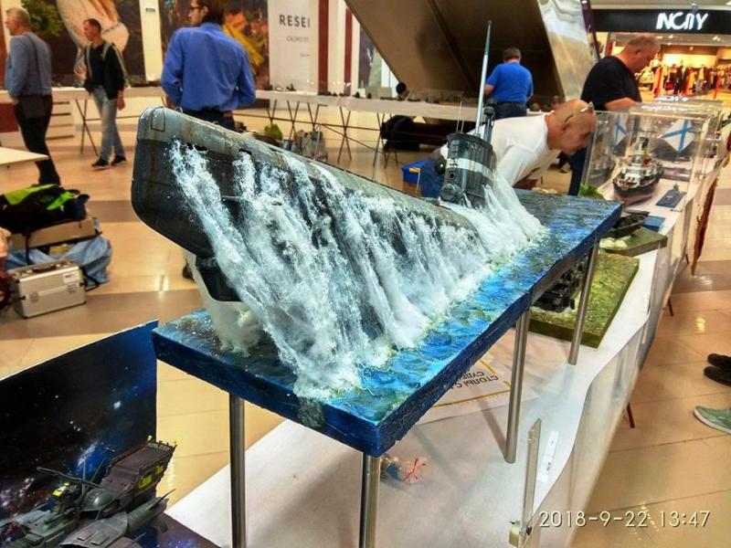

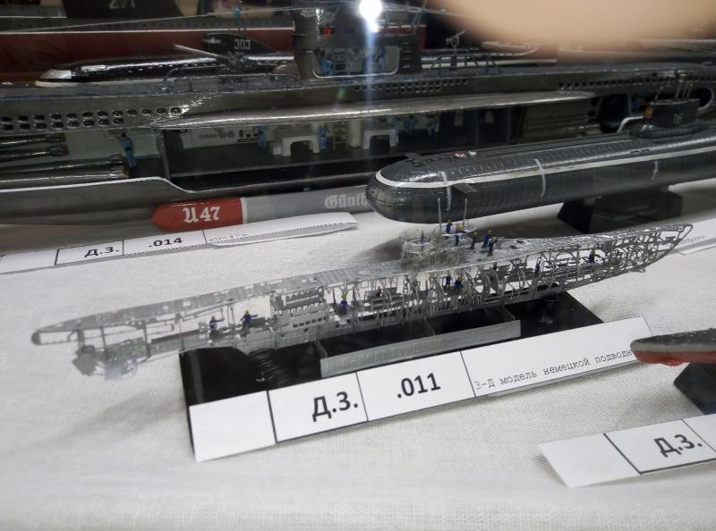

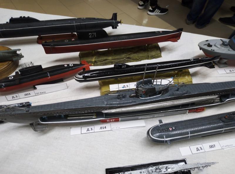

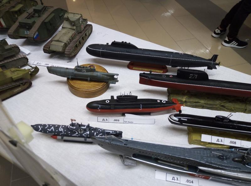

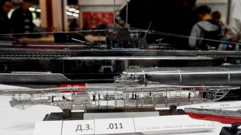

В прошедшие выходные, 21-22.09.2018г. в Барнауле проходил очередной конкурс - выставка моделей. Не мог не выложить здесь несколько фото с этого мероприятия под девизом: Строим подводные лодки! Много и разных!
Барнаул 21-21.09.18г. 01 Барнаул 21-21.09.18г. 02 Барнаул 21-21.09.18г. 03
Барнаул 21-21.09.18г. 04 Барнаул 21-21.09.18г. 05 Барнаул 21-21.09.18г. 06
Особо выделяется всплывающая (выскакивающая) модель подлодки U-23 в М1/35 Евгения Суслова.

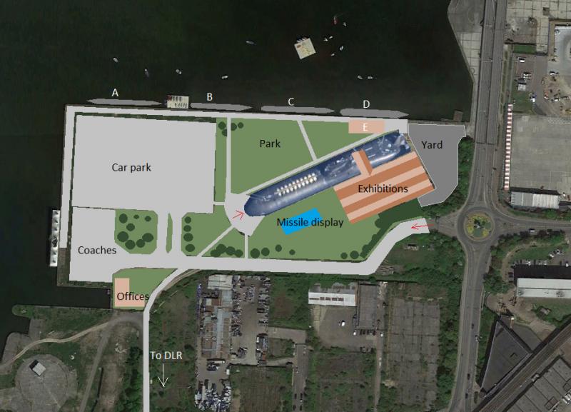

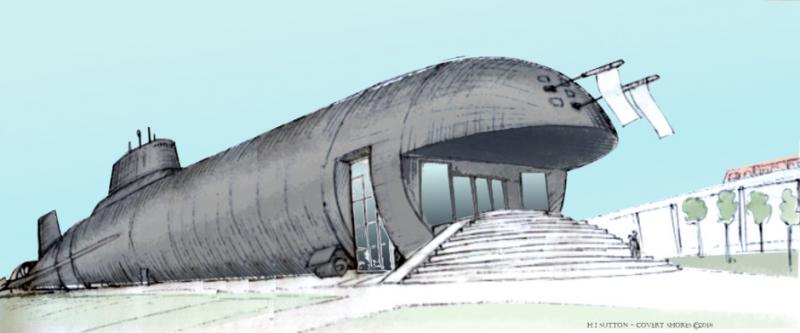

Работа по строительству модели АПЛ пр.941 практически закончена. Осталось нанести «несколько заключительных штрихов» и уж тогда смогу выложить окончательные фото!
А сейчас хочу поделиться новостью с группы VK Russian Submarine. В частности пишут: "Западные "друзья" предлагают не отправлять в металлолом две оставшиеся подводные лодки 941 проекта (ТК-17, ТК-20), а сделать Мировой музей подводных лодок в Лондоне…
Вот пара характерных комментариев:
- «Если не у нас, то пусть хоть где-нибудь останется. А то сам не ам и другим не дам. Например, Ту-144 прекрасно в Заксенхайме себя чувствует рядом с Конкордом, состояние идеальное. А на музей в Монино власти положили болт, и только силами волонтеров там экспонаты ещё как то сохраняются. А такие вещи как Акула, входят уже во всемирную историю подводного плавания, а не сугубо российскую»,
- «В принципе я давно об этом говорил, оставить хоть одну Акулу в качестве музея!!! Но только в Северодвинске!! Если ее продадут туда это будет не позор, а оскорбление, а так как у нас желающих заработать много то вполне возможен и такой поворот событий(((…»
Вот такие, часто противоположные мнения! Лично мое мнение:… хотя, где я… – и где Северодвинск! Или все же решат пустить «на иголки»…
музей 01 музей 02 музей 03

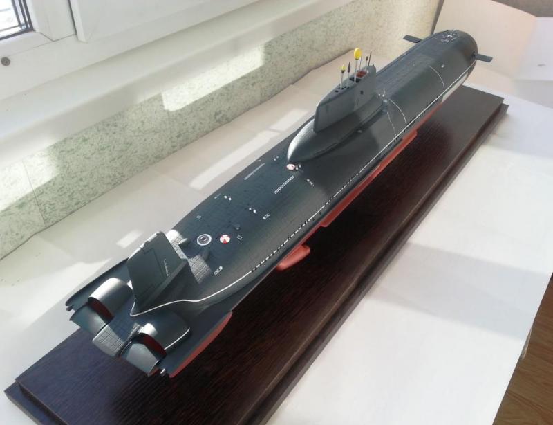

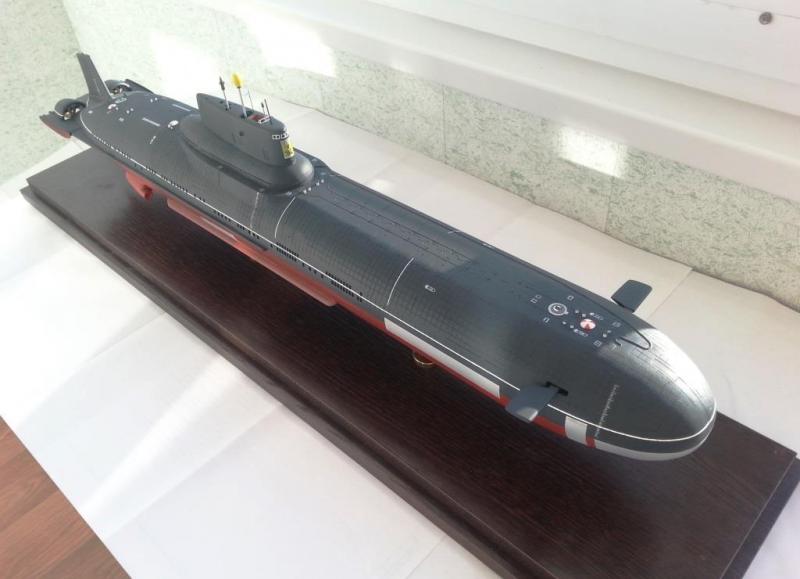

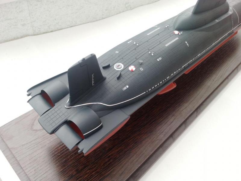

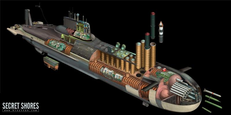

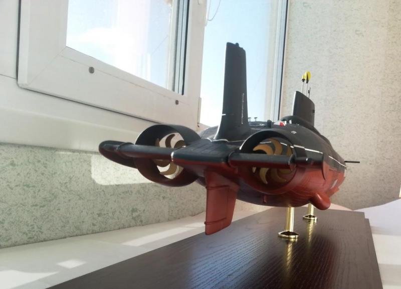

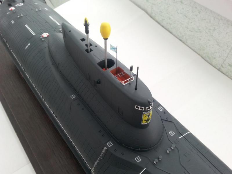

По случаю окончания работы над моделью АПЛ пр.941 в М1:200, звучит сигнал «Большой сбор!»
Для тех, кто не следил за ходом постройки этой модели, и впервые оказался в этой теме, кратко поясню, что модель является «самопилом»! Корпус набран из фанерных шпангоутов и обшит рейками, доработан фототравлением собственной разработки и обклеен пластиком толщиной 0,5мм. Отдельные детали вылеплены из эпоксилина (рубка), а кольцевые обтекатели винтов и водозаборники выполнены 3D-печатью. В заключительной части стройки использованы декали собственной разработки.
Спасибо всем за внимание и те редкие «спасибо», которые вы оставляли под моими обзорами многомесячной работы!
Пора прощаться!
Оркестру играть «Прощание славянки»…
пр.941 закончен 01 пр.941 закончен 02 пр.941 закончен 03 пр.941 закончен 04 пр.941 закончен 05 пр.941 закончен 06 пр.941 закончен 07 пр.941 закончен 08 пр.941 закончен 09 пр.941 закончен 10

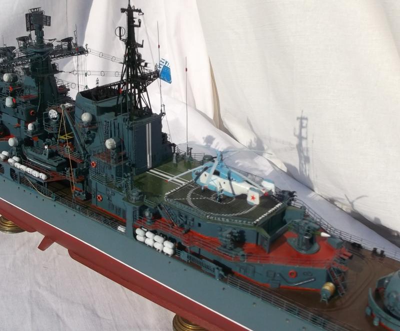

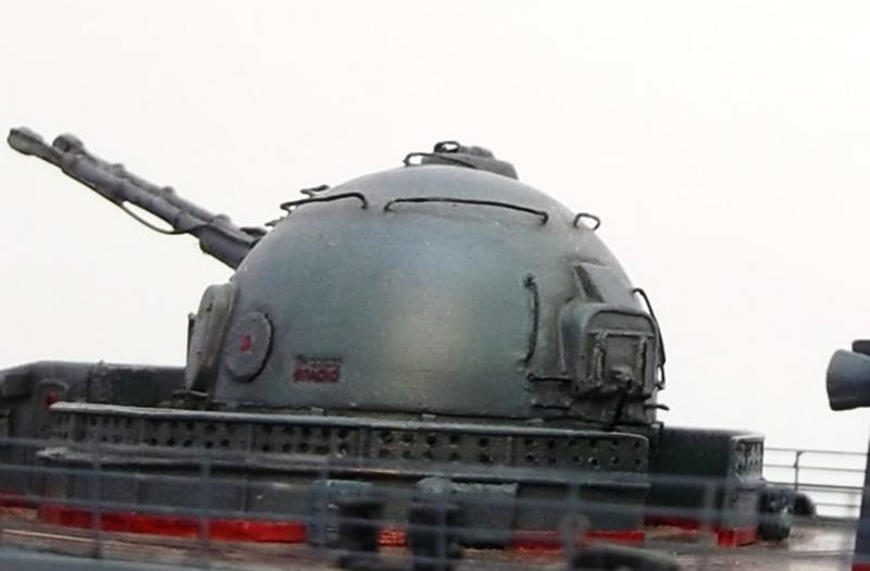

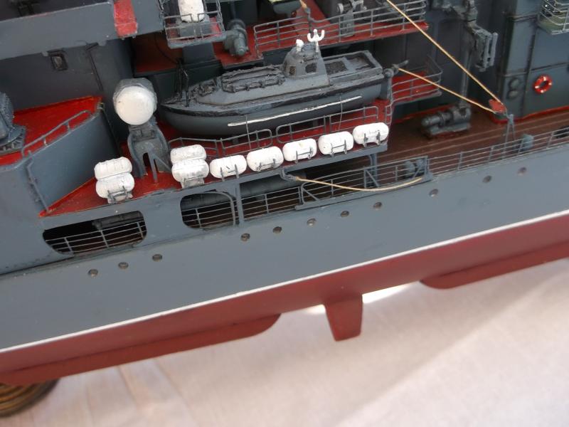

ashev61 писал(а):

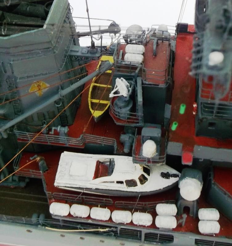

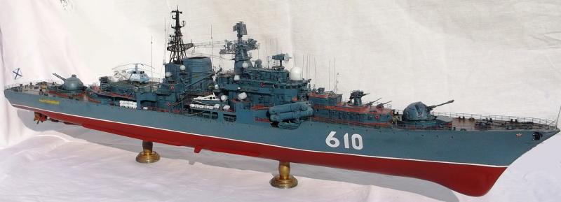

Строительство модели эсминца пр.956 закончено. Модель установлена на латунные стойки и закрыта стеклянным колпаком. В общей сложности, из-за перерыва на поиск набора травления фирмы WEM, а так же рисования и изготовления травления по своим схемам, строительство модели затянулось на долгие четыре года.
Поздравляю всех с наступающим Праздником Военно-Морского Флота!

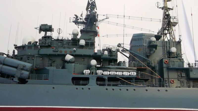

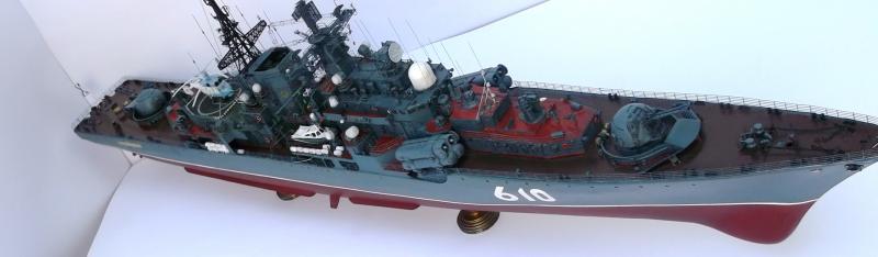

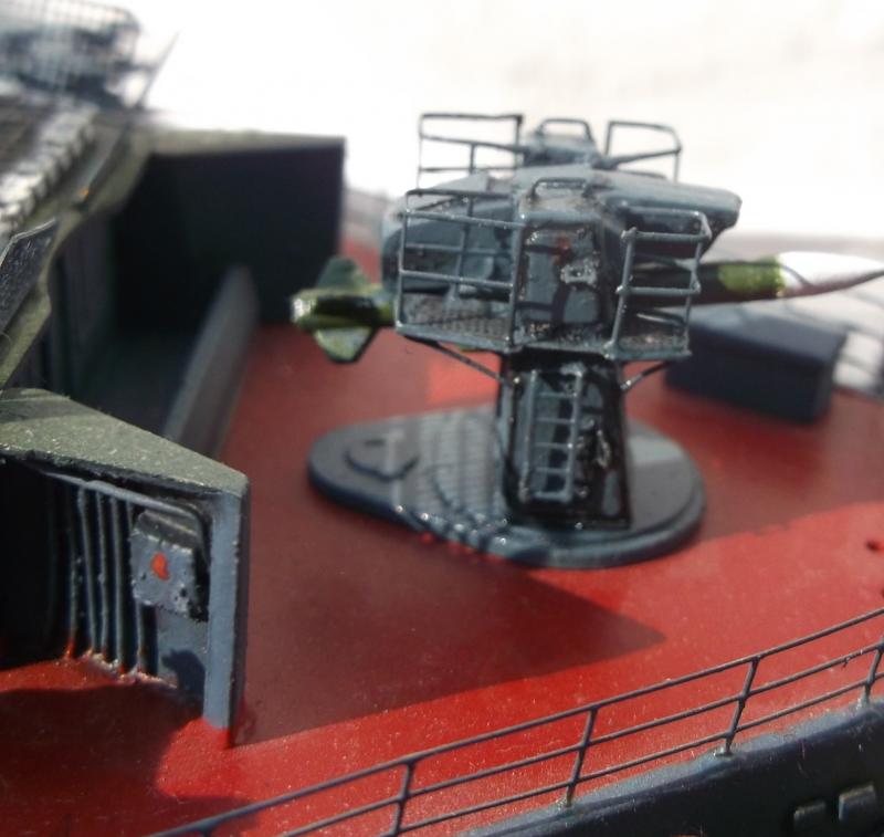

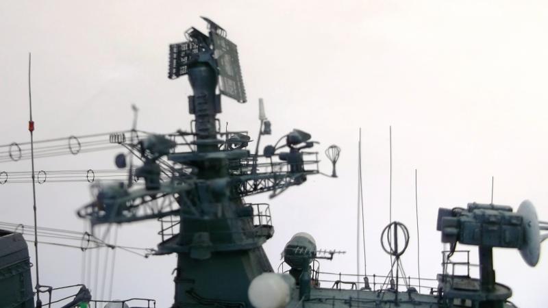

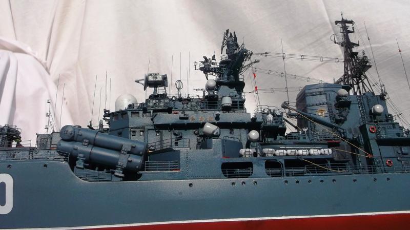

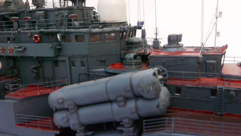

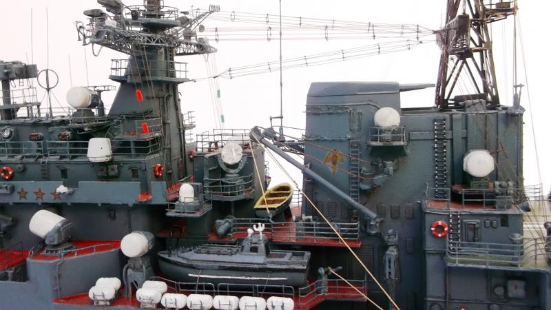

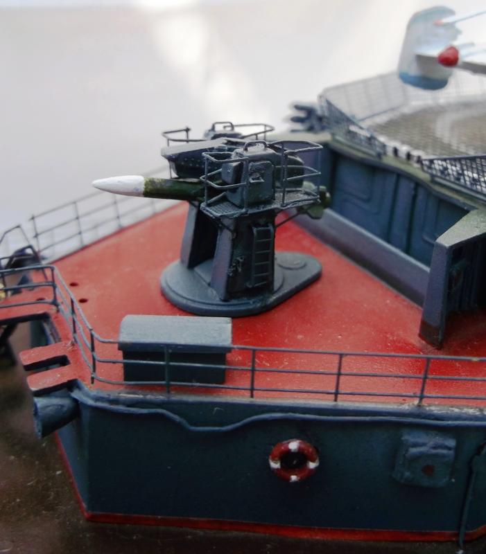

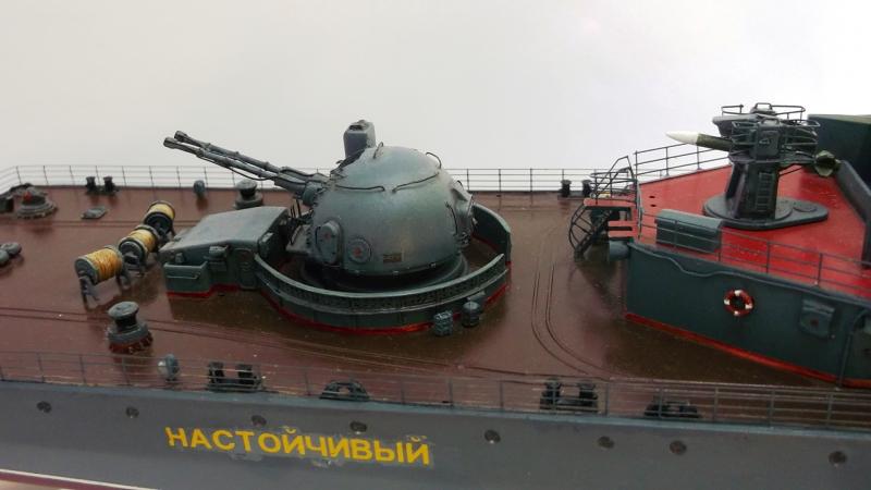

Здравствуйте. У вас получилась прекрасная модель, очень хорошо проработанная, с глубокой детализацией, отлично окрашенная.
Я тоже в этом году закончил сборку этой же модели, тоже попытался изобразить что-то похожее на Вашу замечательную модель, несколько фото моей модели
Эскадренный миноносец "Настойчивый" использовалась та же травленка, но к сожалению допы от других фирм (Ак-130, Радар "Лев",РБу) к сожалению не использовал так как, когда модель стартовала из не было в продаже.Были добавлены спутниковые антены и переделаны многие механизмы, например грузовые краны и т.д.

Popozoglo писал(а):
Я тоже в этом году закончил сборку этой же модели, несколько фото моей модели...
Василий, здравствуйте! Рад приветствовать Вас на сайте! И Ваша дебютная модель в этой теме, произвела на меня очень приятное впечатление. Особо хочу отметить детали, до которых у меня руки не дошли – антенны с кольцевыми держателями, мелкая проработка катеров. Последние, я вообще прикрыл тентом, понимая, что проработать досконально эти узлы не смогу. По Вашей модели видно, что работа проведена огромная, с большим количеством мелкой проработки деталей. Спасибо, что решили поделиться результатами своей работы.
Лично я строил свою модель эсминца с оглядкой вот на эту работу: http://translate.google.com/translate?depth=1&hl=ru&rurl=translate.google.ru&sl=nl&u=http://www.shipmodels.info/mws_forum/viewtopic.php%3Ff%3D59%26t%3D157066%26sid%3D1c0716be16632a1670c2f12ad87fed3e%26start%3D20
Посмотрите, очень поучительно и в будущих работах что то может пригодиться!
Что в данный момент строите? Что в планах? Будет очень интересно, если будете делиться ходом работ и планов в этой теме!
