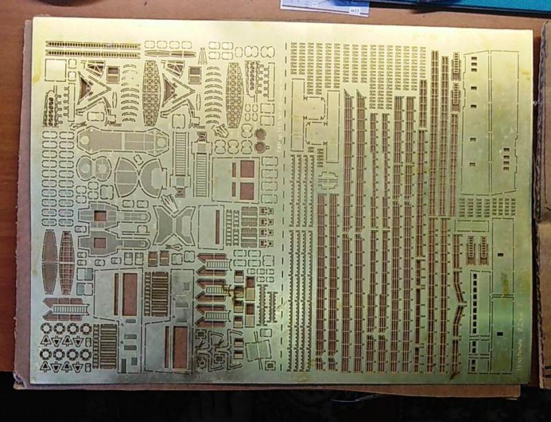

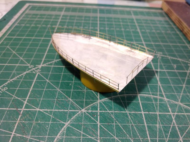

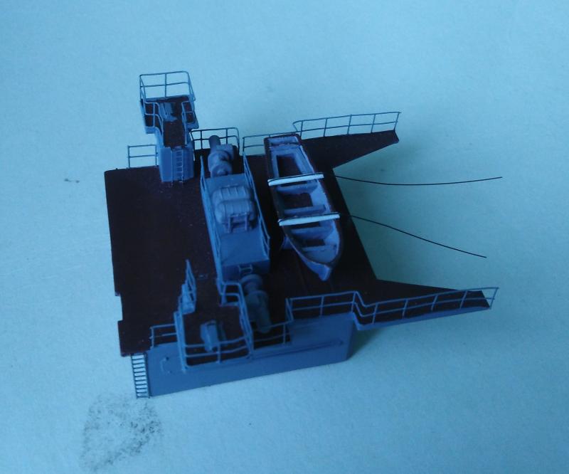

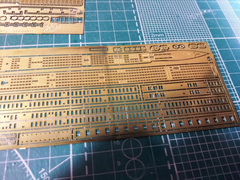

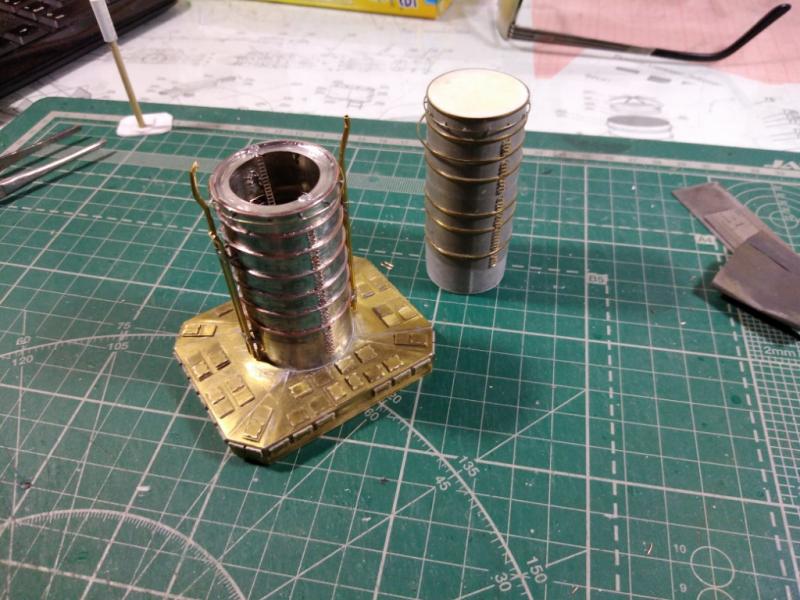

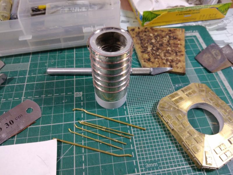

А еще решил вопрос с «осиным гнездом» на носовой надстройке. Деталь для пайки оказалась непростой, многогранной, с множеством подпорок. В партворке Севастополя эта деталь сделана в виде сэндвича из нескольких слоев двухмиллиметровой фанеры, причем достаточно условно и без подпорок.
Посмотрев текст, можно подумать, что все мое сообщение лишь о том какой он (партворк) косячный, а я такой классный. Конечно же, нет! В этом «соревновании» только один участник, я. А мое внимание к партворку Севастополя и работе Лежнева понятно: «Скованные одной цепью, связанные одной целью…»
СКР и др. 00 СКР и др. 01 СКР и др. 02 СКР и др. 03 СКР и др. 04 СКР и др. 05 СКР и др. 06 СКР и др. 07 СКР и др. 08 СКР и др. 09 СКР и др. 10 СКР и др. 11

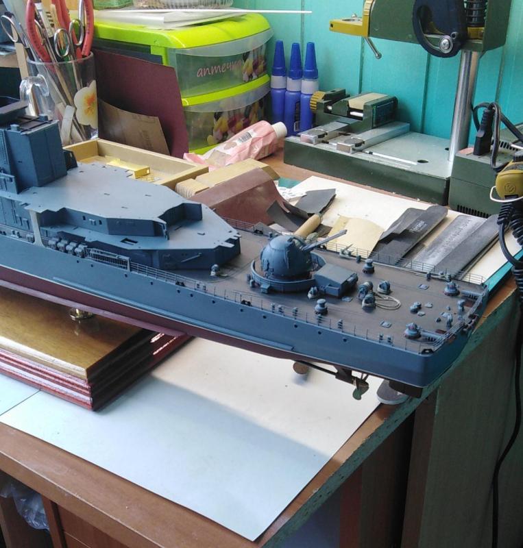

Добро пожаловать в апрель! У меня с этим месяцем особые счеты, каждый год он прибавляет к моему возрасту единицу. И в этот раз он постарался, округлив ее до шестидесяти. Спасибо друзьям, коллегам за поздравления! Пятьсот эскимо от волшебника в голубом вертолете, я давно не жду, т.к. лучшие подарки делаю себе сам. Закончил схемы травления на СКР пр.1135, лист формата А4 для металла 0,2мм и лист чуть меньшего формата для металла толщиной 0,3мм. А вот (фото 4) винтов для моей модели СКР прислал Евгений (Картонный самурай). Обратился к нему по нескольким причинам. Во первых, он прекрасно освоил фотополимерную печать, а во вторых, его прекрасная разработка бумажной модели пр.11351 «Воровский» (а значит и наличие 3D модели), которая во многом сравнима с моделью СКР пр.1135. Как любой талантливый моделист, Евгений загружен планами и заказами, но я надеюсь, что и мне будет уделено время, список «хотелок» у меня длинный. Думал в шестьдесят батарейки моих желаний основательно сядут, но нет. По прежнему, в ряду желаний беспроцентный кредит на 50 лет, устройство на работу в правление Газпром и знакомство со Скарлетт Йоханссон!

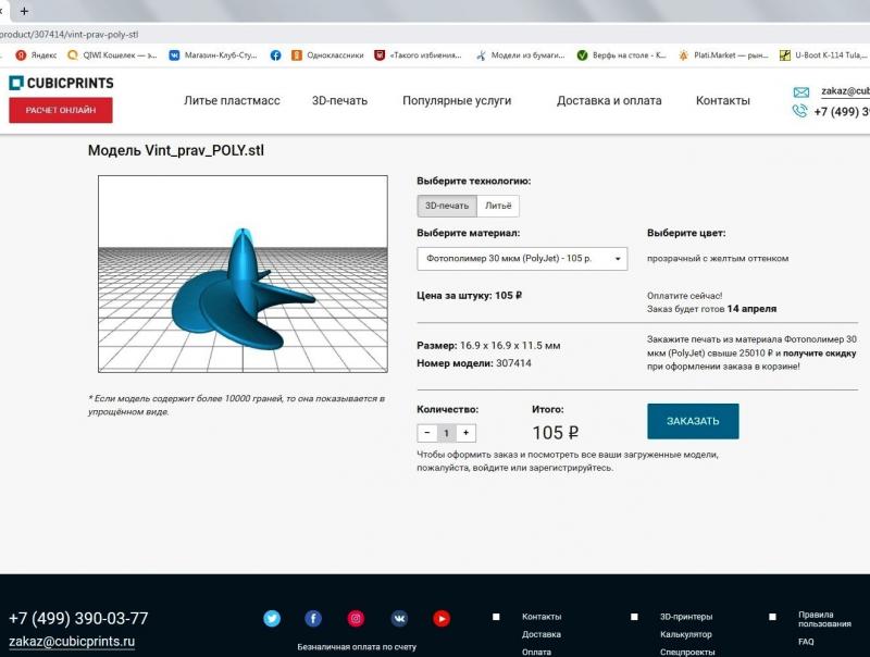

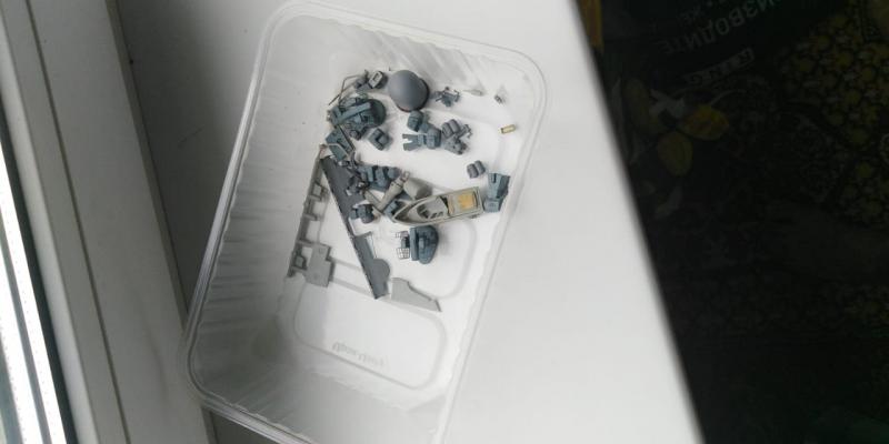

Вы спрашиваете, а что с фотополимерной печатью в Павлодаре? Шутка! Никто меня не спрашивает! Есть, есть такая печать, нашел специалиста. Для пробы передал файлы винтов, каждый винт весом три грамма. Сейчас много зарубежных сайтов, где можно заказать печать, я использую их для оценки примерной стоимости (см. фото 5) и был готов к цене: тысяча за деталь. Вопреки ожиданиям, мне озвучили цену - 6 тыс.тенге (т.е. тысяча тенге за грамм смолы готового продукта)! Ох, Япона икебана! В кооператив «Нужда, Беда и Голод» я не стремлюсь, поэтому и отказался. Один очень мудрый человек как-то сказал – жадность, порождает бедность. Делайте выводы, гражданин-товарищ-барин, это я себе. В общем, нужно покупать фотополимерный принтер. Кстати, Картонный самурай за эти винты деньги не взял и подробно рассказал какой принтер лучше брать.

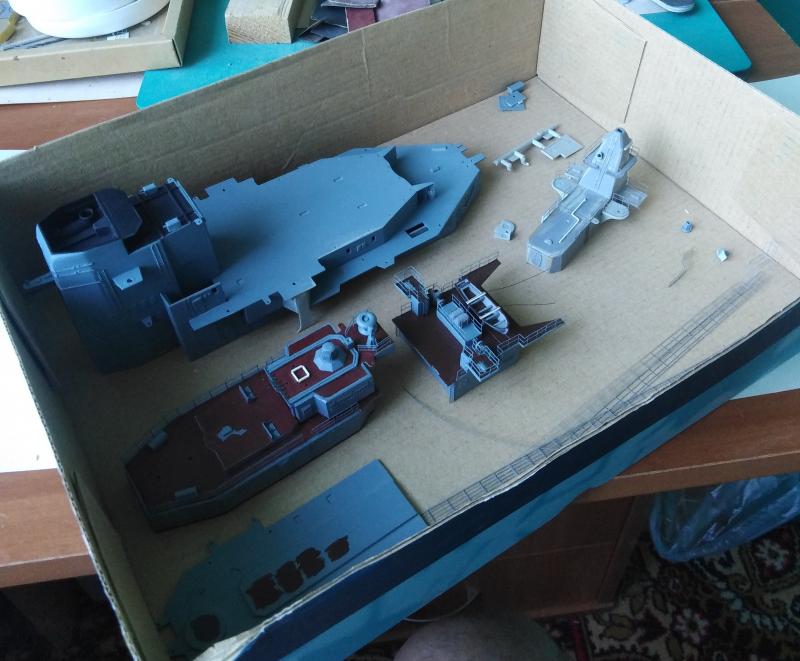

Предварительная работа с СКР закончилась, теперь я совершенно свободен, как Пятачок до пятницы, поэтому продолжаю работу над моделью линкора «Парижская коммуна».
апрель 01 апрель 02 апрель 03 апрель 04 апрель 05 апрель 06 апрель 07 апрель 08 апрель 09 апрель 10

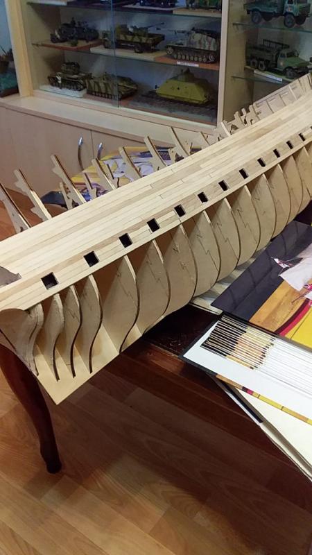

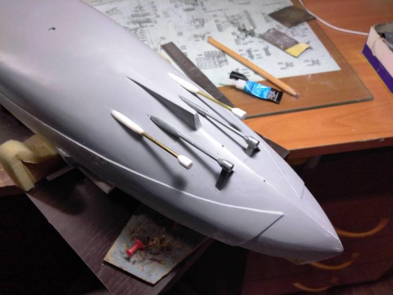

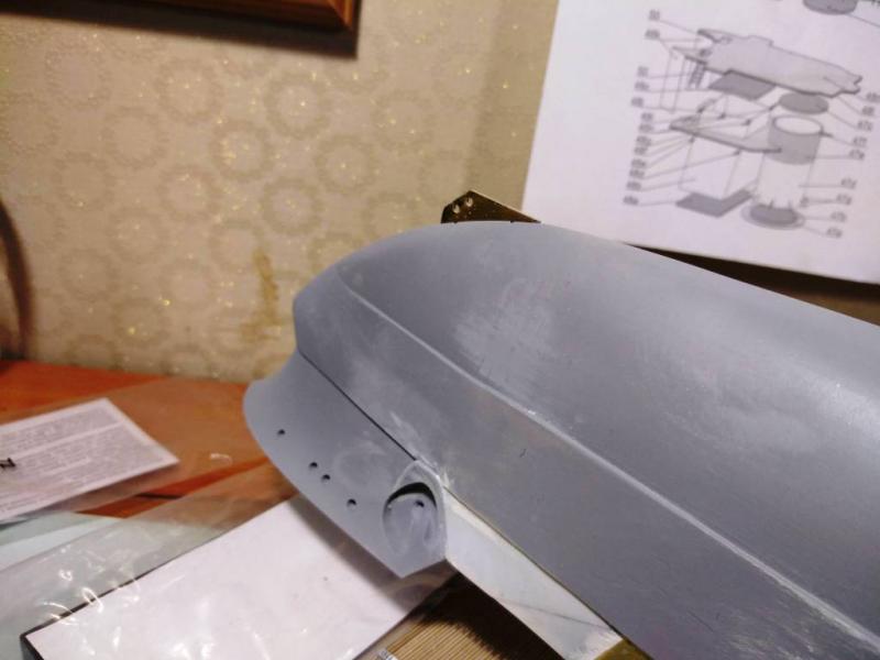

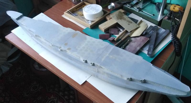

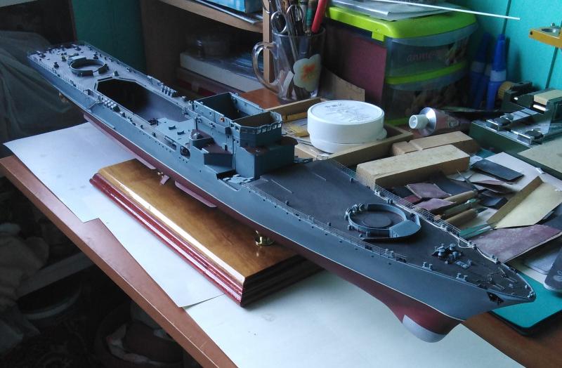

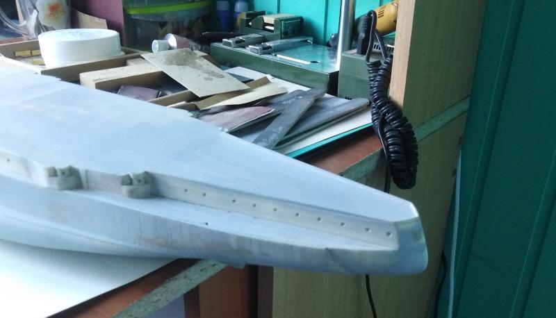

А я вернулся к корпусу Парижской коммуны, помня что "сопливых вовремя целуют, покуда сопли не текут", использую наступившие теплые дни, ведь лето у нас такое быстротечное. Добавил валы винтов, которых у меня не хватало, сделал рули и носовую насадку, для проводки цепей параванов. Все это загрунтовал и работаю над мелкими дефектами.

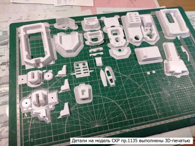

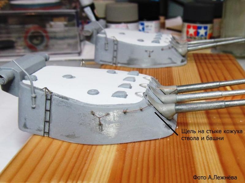

Очень интересная работа над корпусом Севастополя М1:200, детали которого напечатаны на 3D-принтере, ведется сейчас в Новосибирске. Александр любезно поделился своими фото, работа грандиозная. С удовольствием получаю от него новые фото.
Работа продолжается...
продолжаю работу 01 продолжаю работу 02 продолжаю работу 03 продолжаю работу 04 продолжаю работу 05 продолжаю работу 06 продолжаю работу 07 продолжаю работу 08 продолжаю работу 09
работа продолжается 10 работа продолжается 11 работа продолжается 12 работа продолжается 13 работа продолжается 14

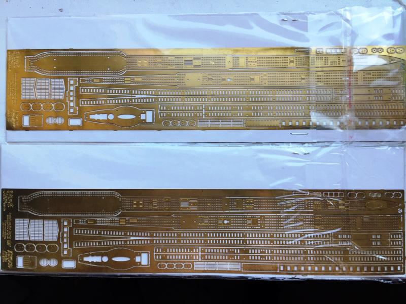

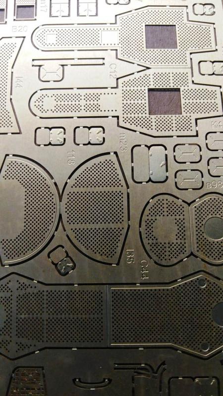

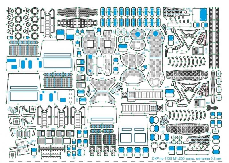

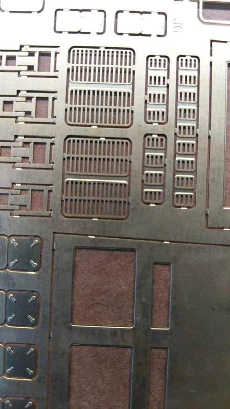

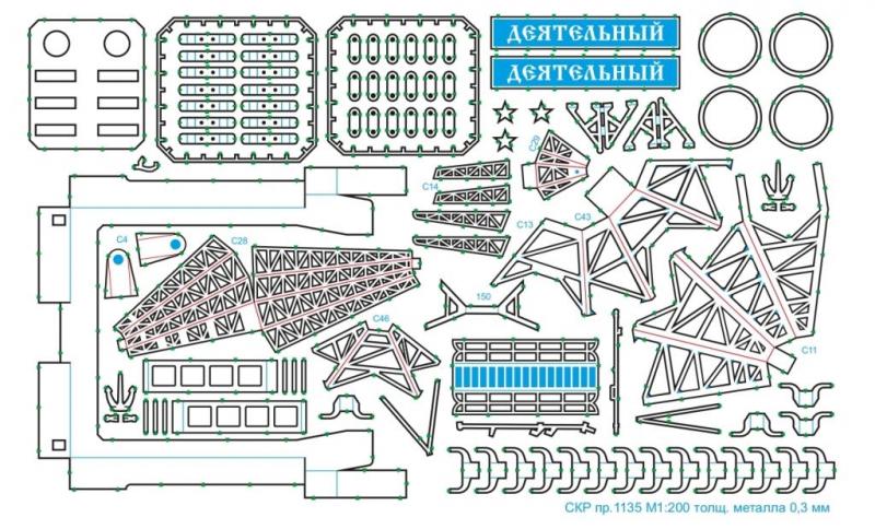

Кстати, о травлении. Пару сообщений назад я писал об окончании работы над схемой травления для СКР пр.1135. Вот фото из Новосибирска, от Александра, по данной схеме от Микродизайна получено травление. Отзыв о работе положительный. Модель СКР в Новосибирске уже строится. Ура-а-а, товарищи!

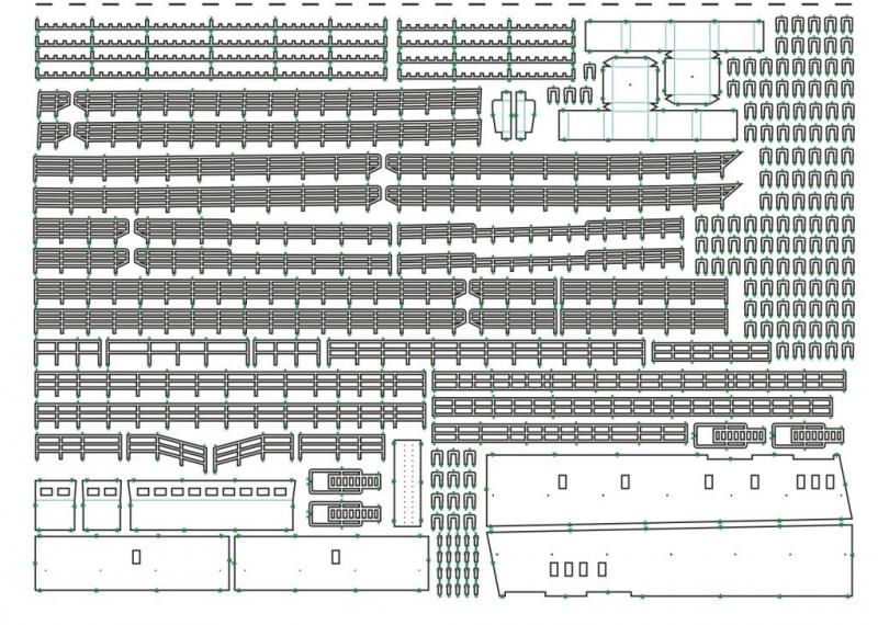

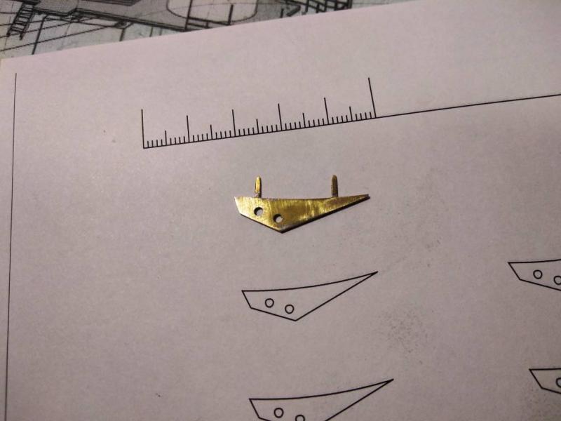

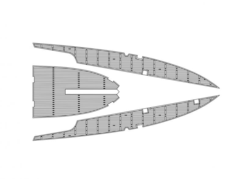

А вот для своей «Парижской коммуны» я нарисовал схемы для лазерной резки палубного покрытия. Нарисована новая носовая часть, т.к. пластиковая часть от партворка Севастополя оказалась шире. А заодно, нарисованы новые кормовые палубные накладки, т.к. на сделанных ранее накладках, направление раскладки досок было неверным. Жду от Александра Михеева новые детали.

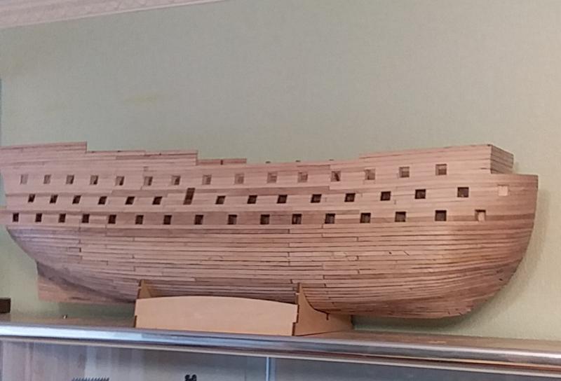

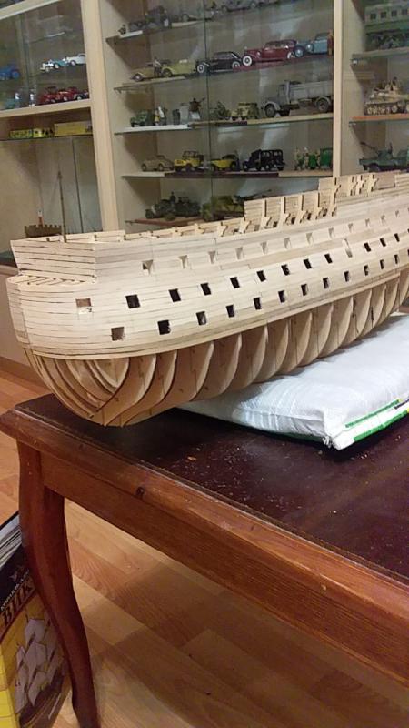

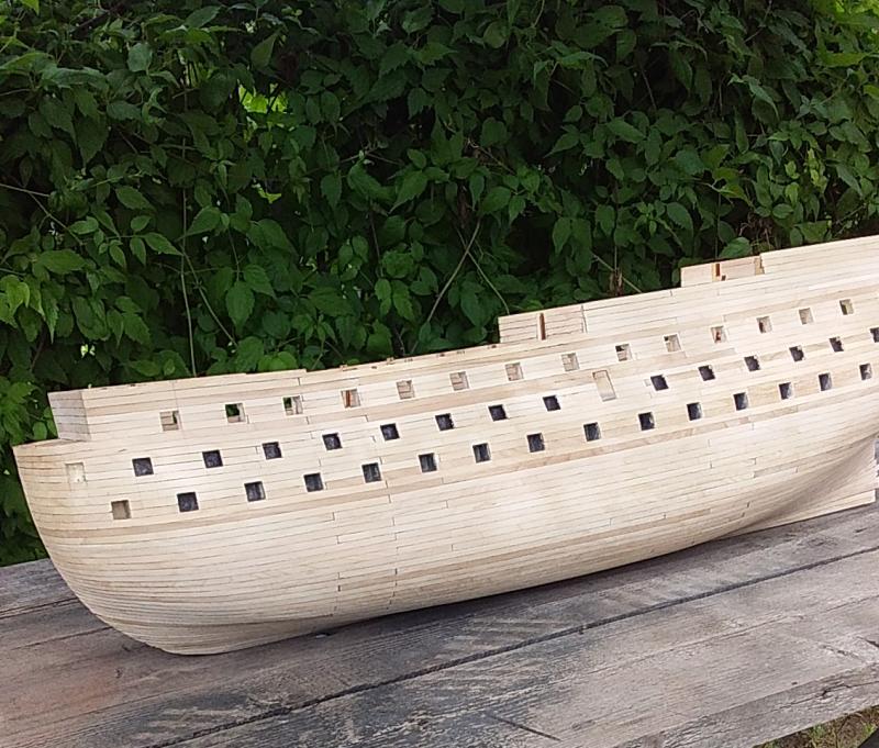

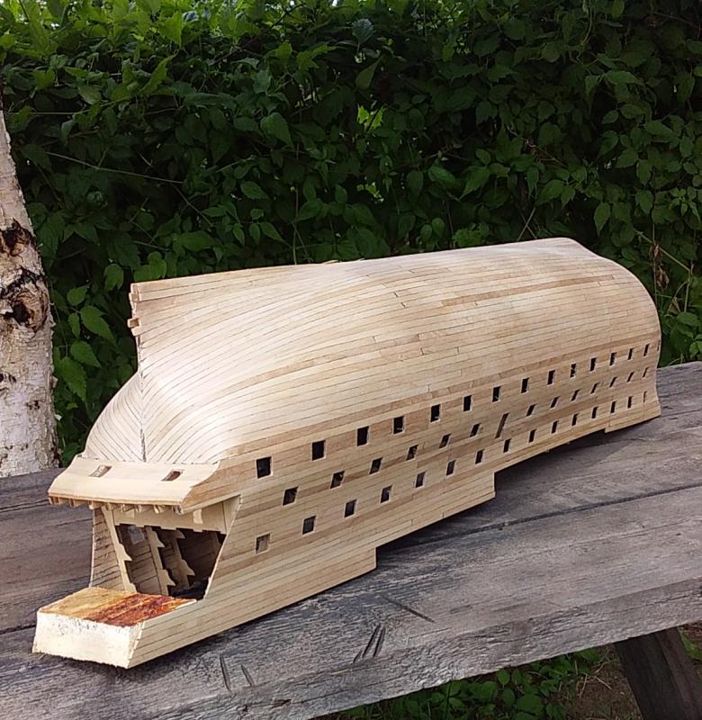

Хочу представить вашему вниманию несколько фото постройки «Виктори». Фото на телефон, получены от моего друга и коллеги Сергея. Радует, что еще один партворк знаменитого корабля строится в Павлодаре. Сейчас работа приостановлена, огромный корпус требует тщательной обработки, зачистки. Май позволяет перенести эту работу на свежий воздух. Но при такой жаре, как говорится: «Взялся за гуж, не забудь сходить в душ!» Мастеру желаю успеха в работе над моделью. Надеюсь, скоро появятся новые фото.
Виктори от Сергея 01 Виктори от Сергея 02 Виктори от Сергея 03 Виктори от Сергея 04 Виктори от Сергея 05 Виктори от Сергея 06 Виктори от Сергея 07 Виктори от Сергея 08 Виктори от Сергея 09 Виктори от Сергея 10 Виктори от Сергея 11

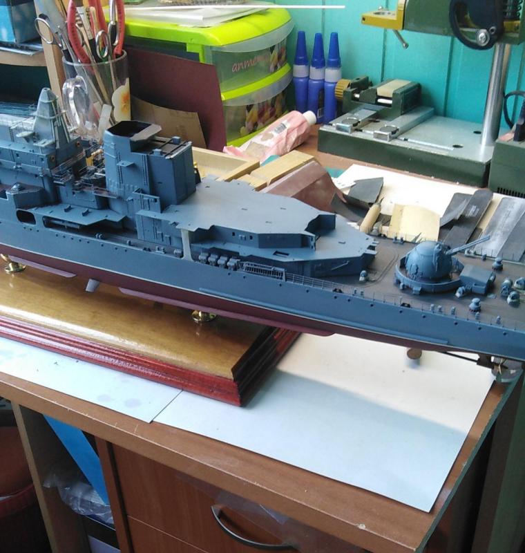

Ну а я: «Сам себя убеждая – Будет все хорошо, Чтобы знать, что ты жив, Что не умер еще, Встал и пошел, Встал и пошел, Встал и пошел…»

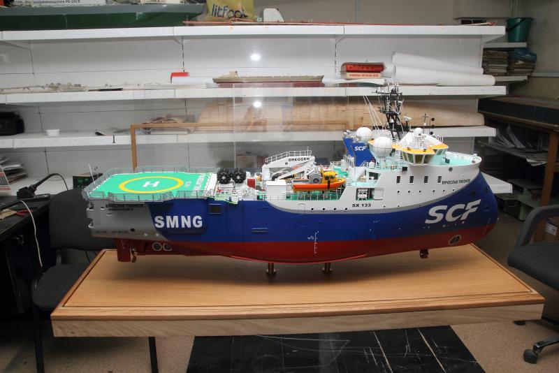

Эсминец от Александра 01 Эсминец от Александра 02 Эсминец от Александра 03 Эсминец от Александра 04 Эсминец от Александра 05 Эсминец от Александра 06 Эсминец от Александра 07 Эсминец от Александра 08 Эсминец от Александра 09

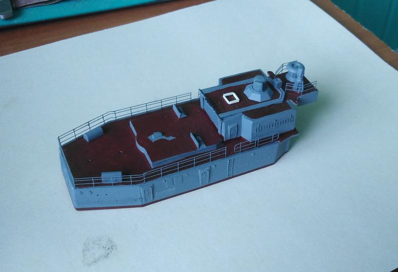

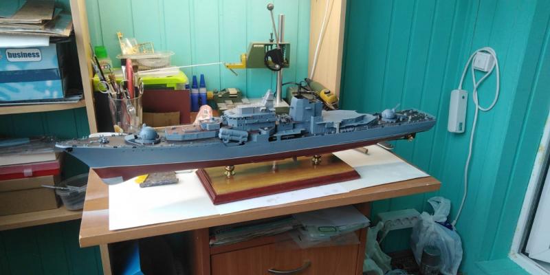

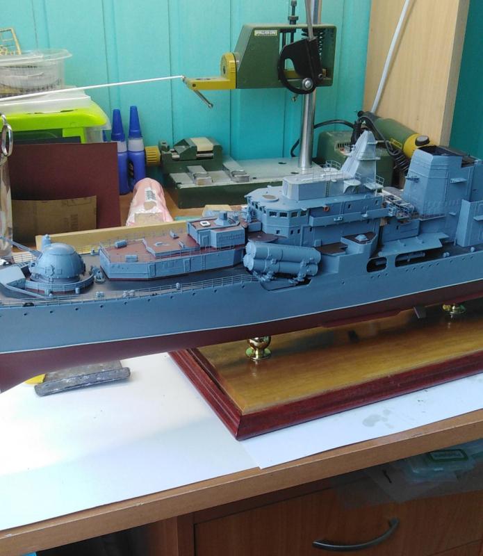

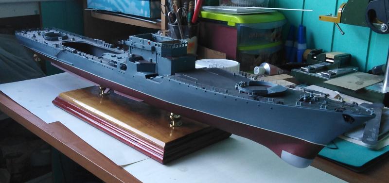

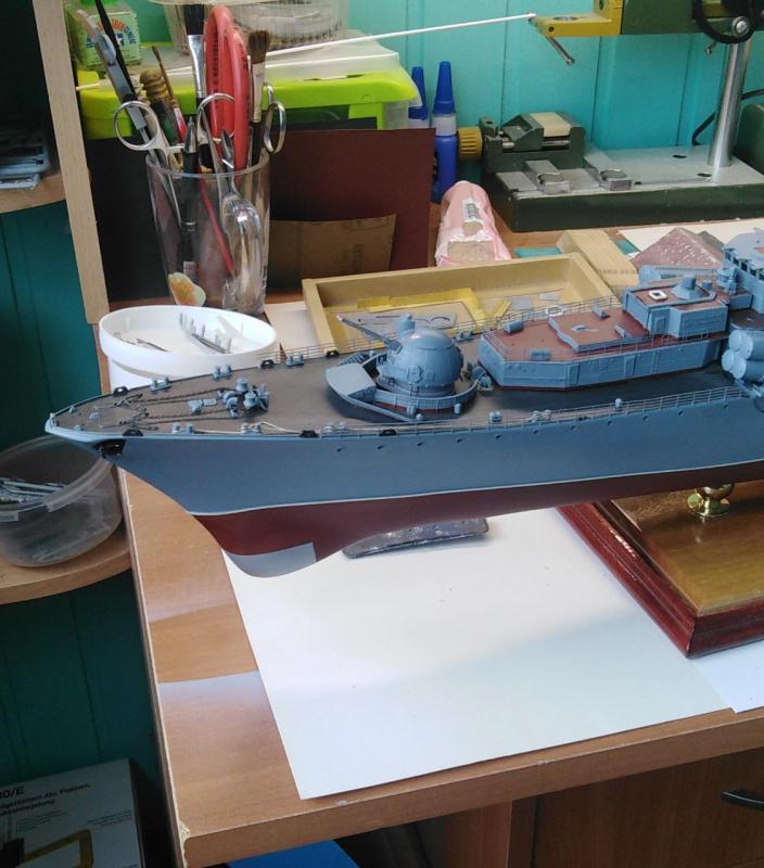

Сергей привет. Обязательно... Ещё поснимал эсминец.
Повторюсь - эсминец продаётся!

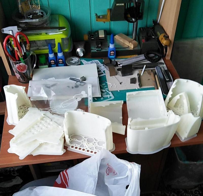

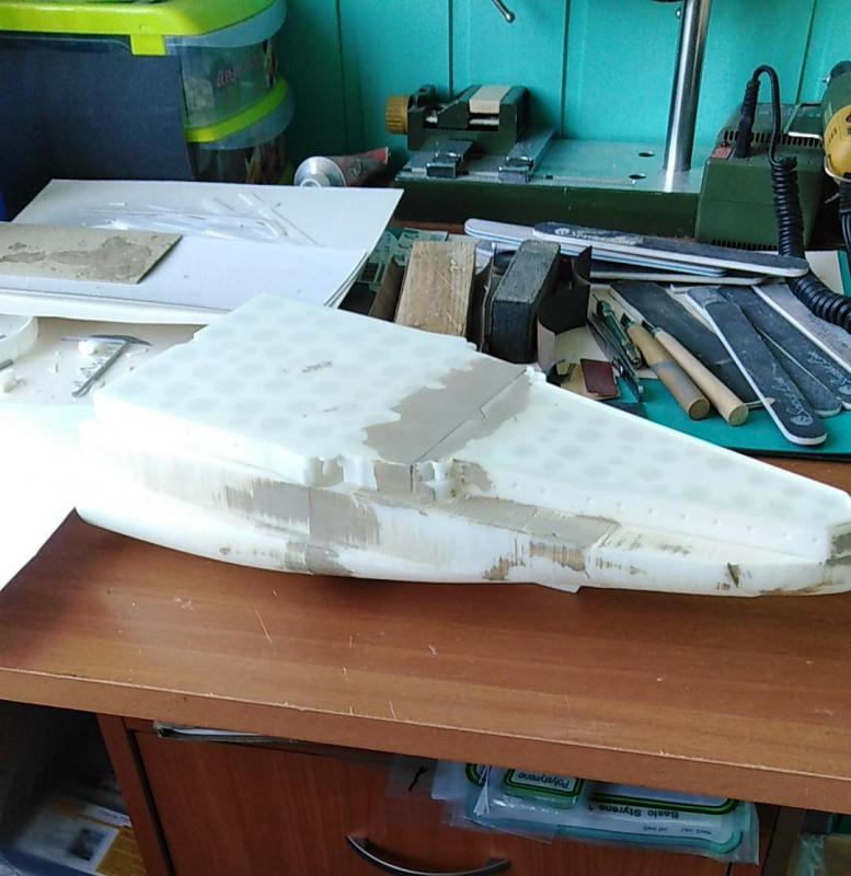

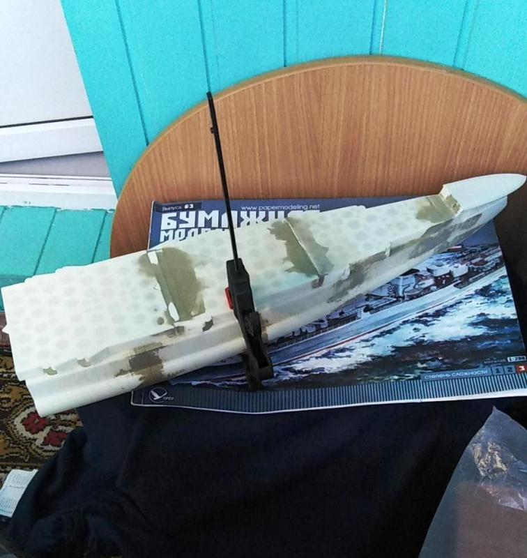

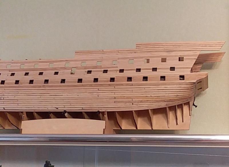

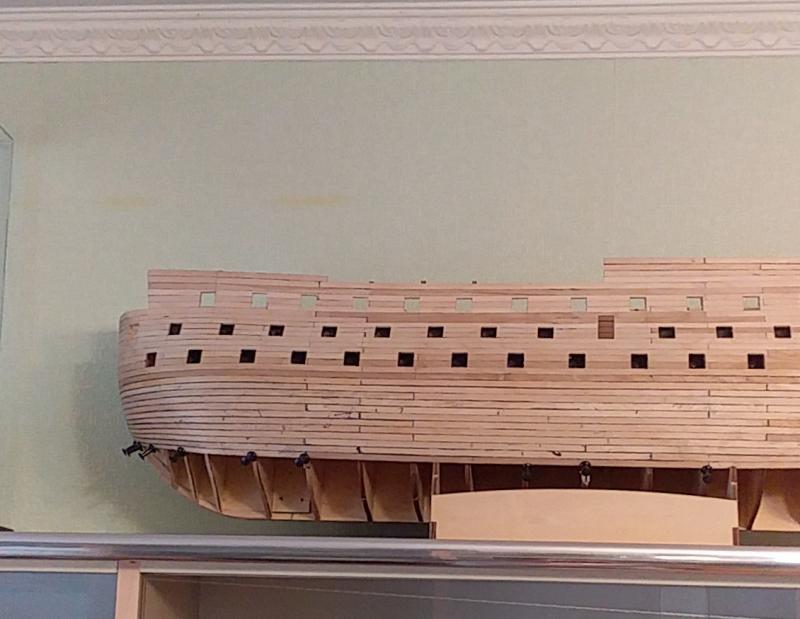

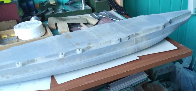

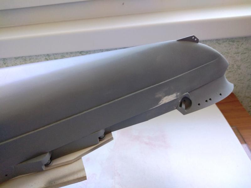

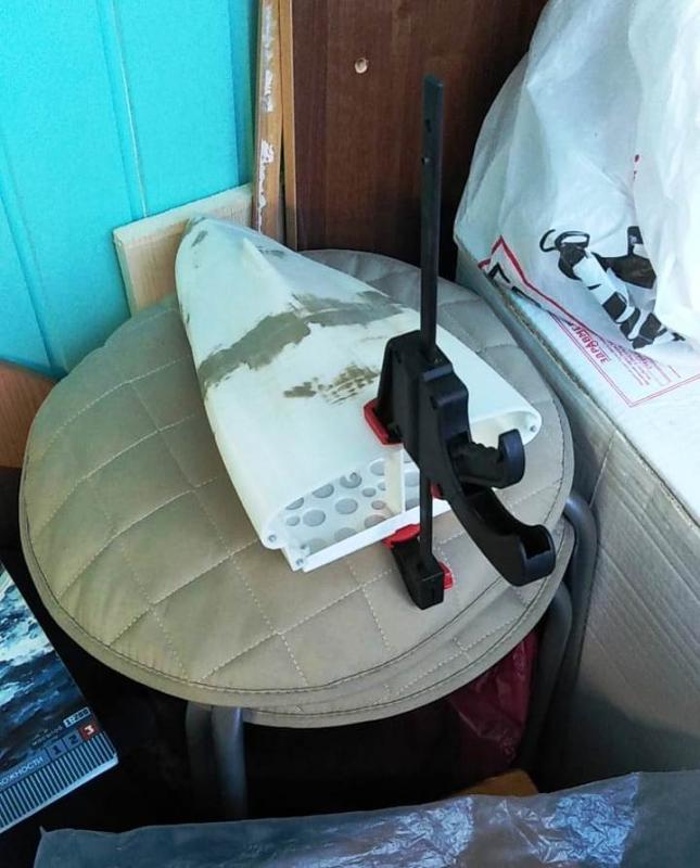

Начинаю поиск покупателя на линкор "Севастополь". В набор входит корпус изготовленный с помощью 3Д печати по чертежам разработчика и консультанта ДеАгостини (Алексей Лежнёв). Сейчас разрабатывается палуба для него, будет шпон клёна. Весь набор журнальной серии кол-во номеров 99шт.
Фото того что есть буду пополнять постоянно.
К журналам прикладывается весь набор деталей для продолжение постройки, кроме номеров где были рейки обшивки и рейки палубы (но журналы распечатаны на принтере и то же есть). Корпус доведён до чернового состояния, если покупатель захочет - готов его довести под покраску. Стоимость обсуждаема, без проблем готов рассмотреть предложения все - как открыто, так и в личку.
Затраты мои по скромным и приблизительным подсчётам составили 50 тыс. руб.
Журналы прим. 30 тыс. плюс разработка и печать корпуса 20 тыс. С удовольствием обговорю условия отправки и включу стоимость отправки в цену сразу. На сегодня меня устроит 40 тыс. с доставкой.
Предварительно фото корпуса. Остальное позже. Можно как всегда в ВАТСАП: +7-952-905-56-29.

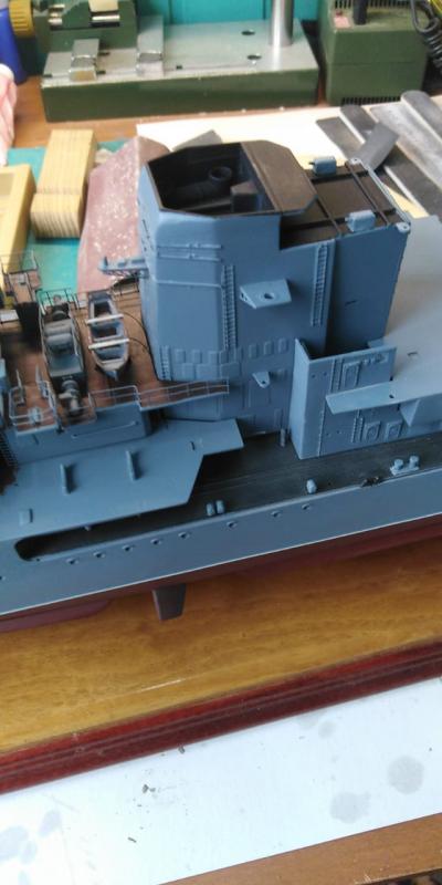

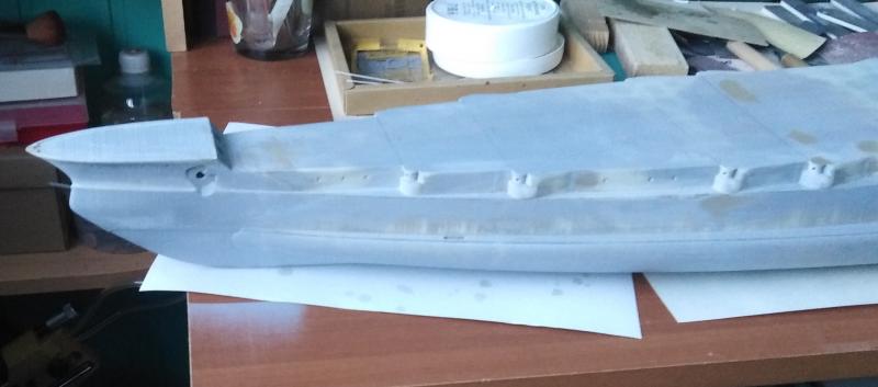

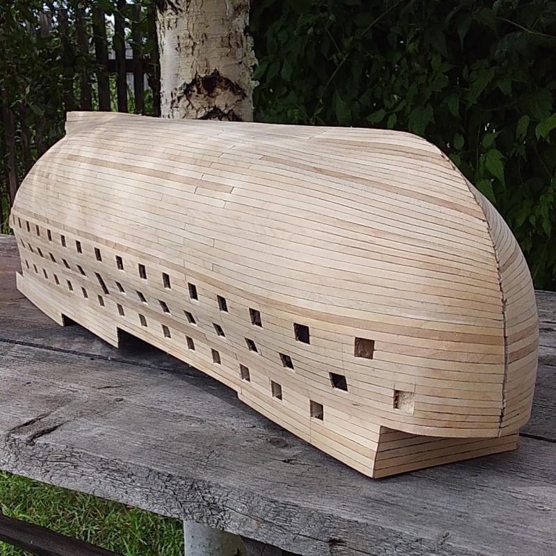

На сегодня корпус выглядит так.

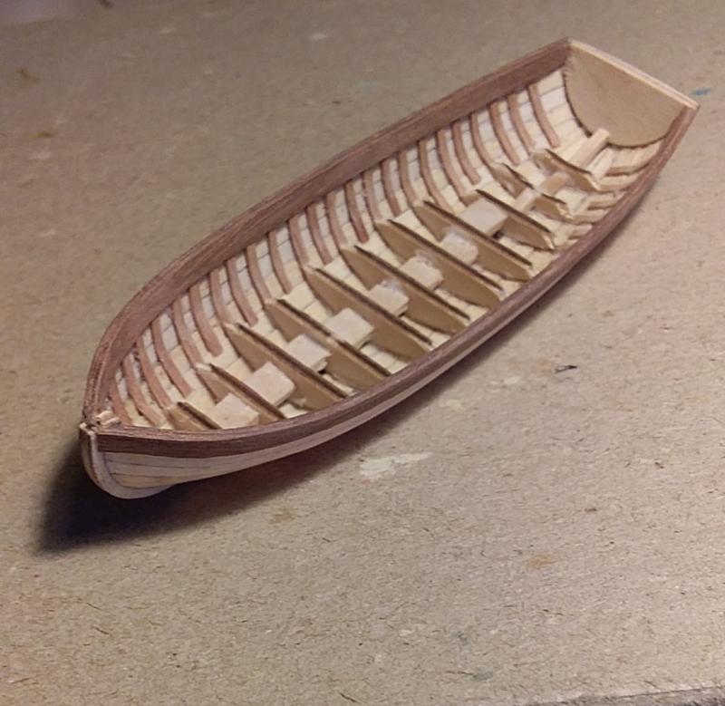

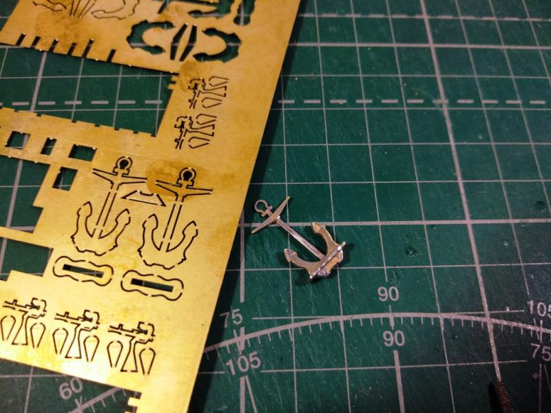

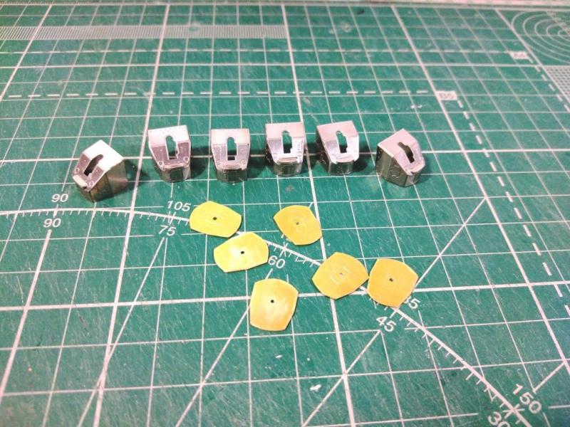

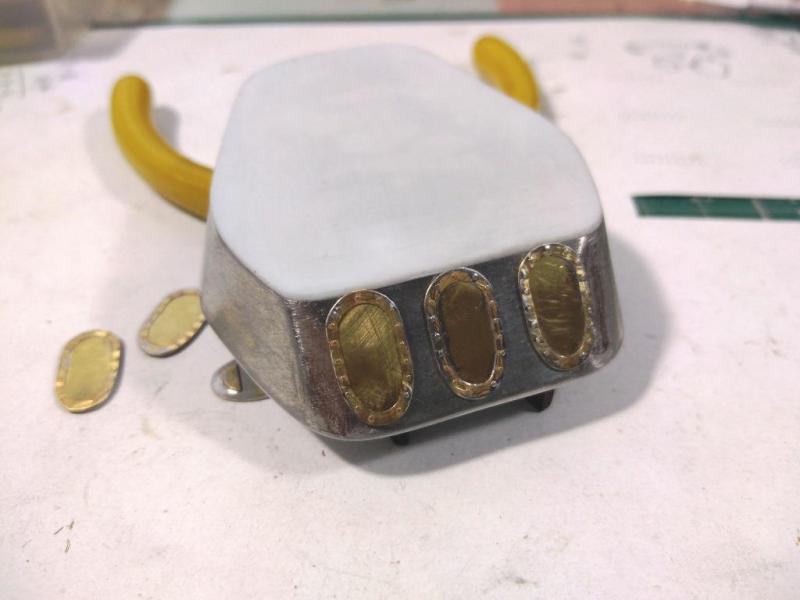

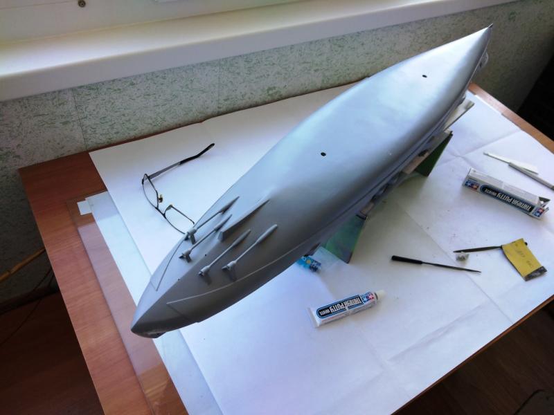

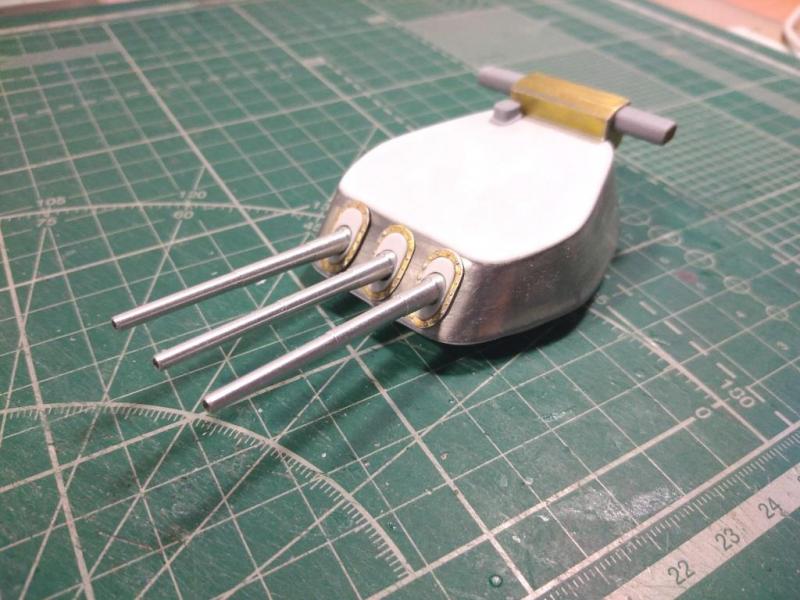

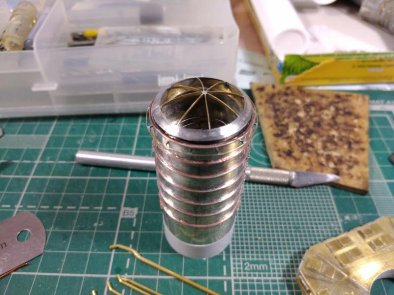

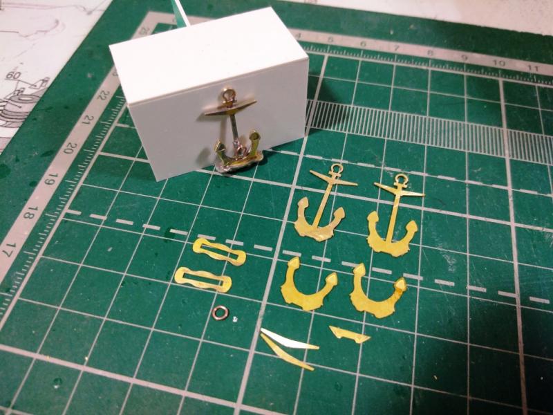

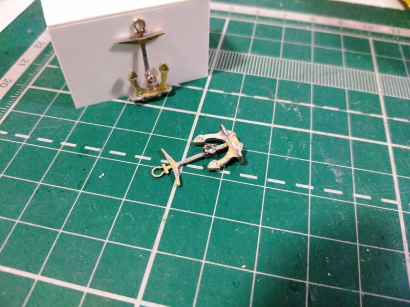

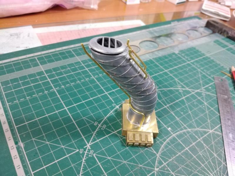

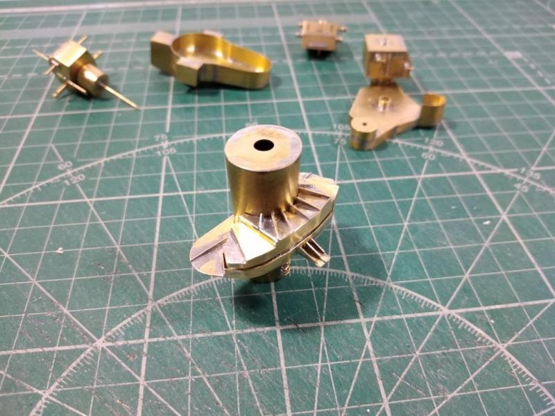

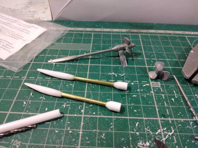

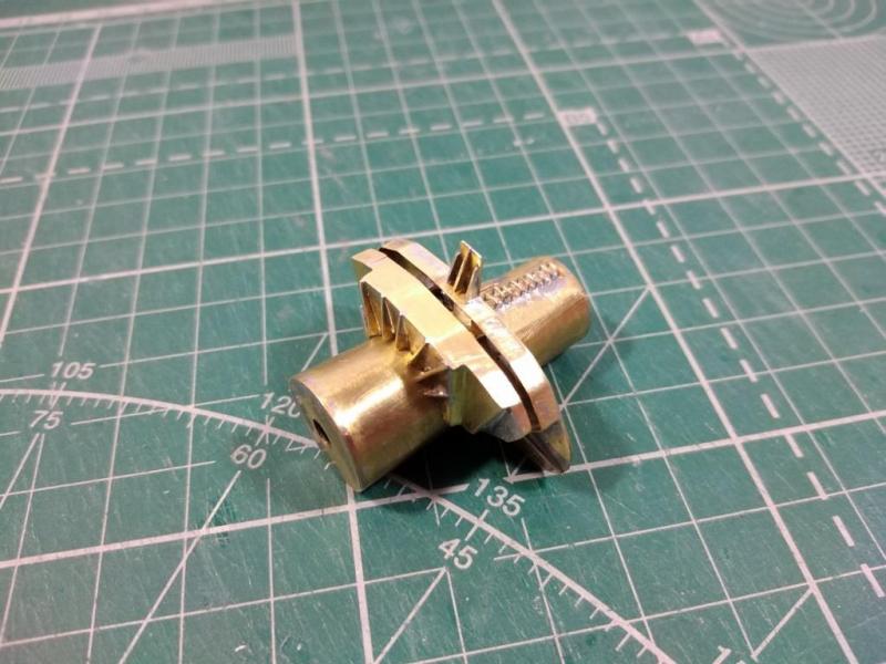

Действительно, зачем? Наш смысл модельного бытия, продолжать начатое! Вот и я продолжаю, пилю якорь, даже два! Каждый спаян из 12 деталей. Это моя чуть доработанная версия якорей ДеАгостини, именно оттуда срисована форма якорей для моей схемы травления. Кстати, оттуда же взята схема зенитных пулеметов, и тоже доработана. Есть еще детали, которые будут сделаны с оглядкой на партворк линкора «Севастополь». Надеюсь, ДеАгостини будет не в претензии на это и не пришлет мне сообщение типа: «Тікай з городу, тобі… конец». А коллегам, которые сейчас находятся за городом, на уютных дачах, желаю творческого вдохновения и плодотворной работы. И конечно, несколько фото от Сергея по работе над Виктори!
продолжение работы над моделями 01 продолжение работы над моделями 02 продолжение работы над моделями 03 продолжение работы над моделями 04 продолжение работы над моделями 05 работа над Виктори 01 работа над Виктори 02 работа над Виктори 03 работа над Виктори 04 работа над Виктори 05 работа над Виктори 06 работа над Виктори 07

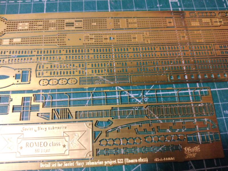

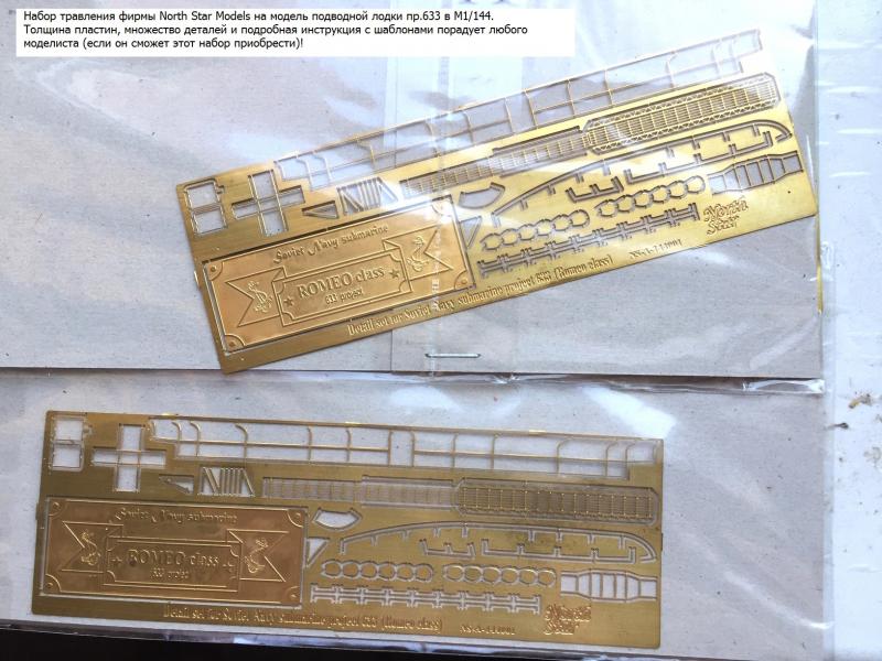

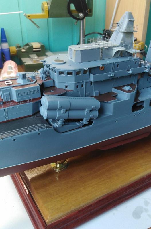

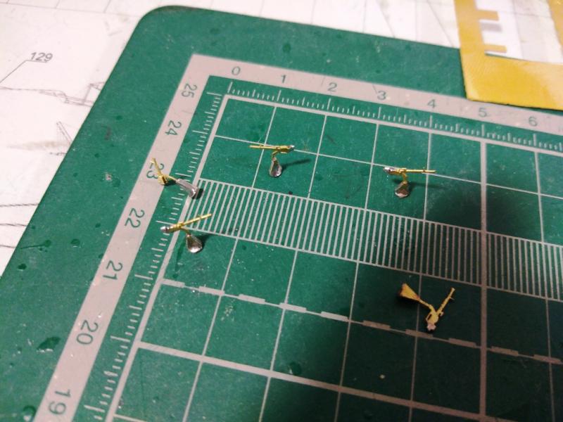

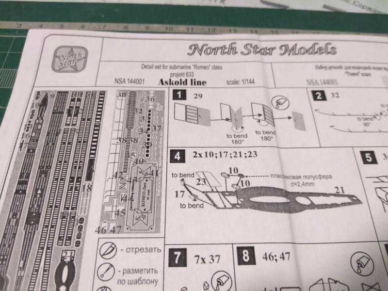

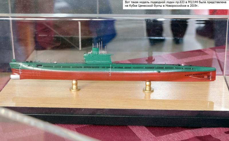

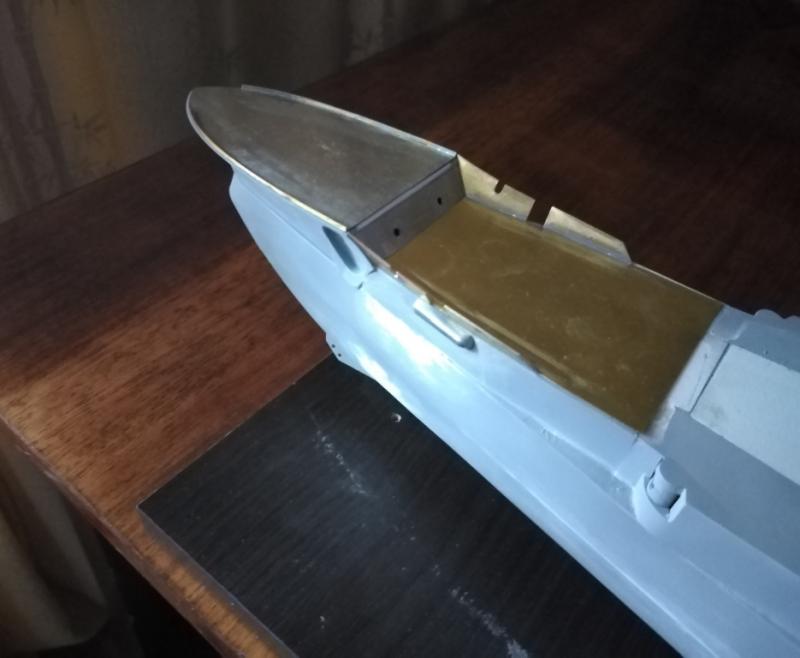

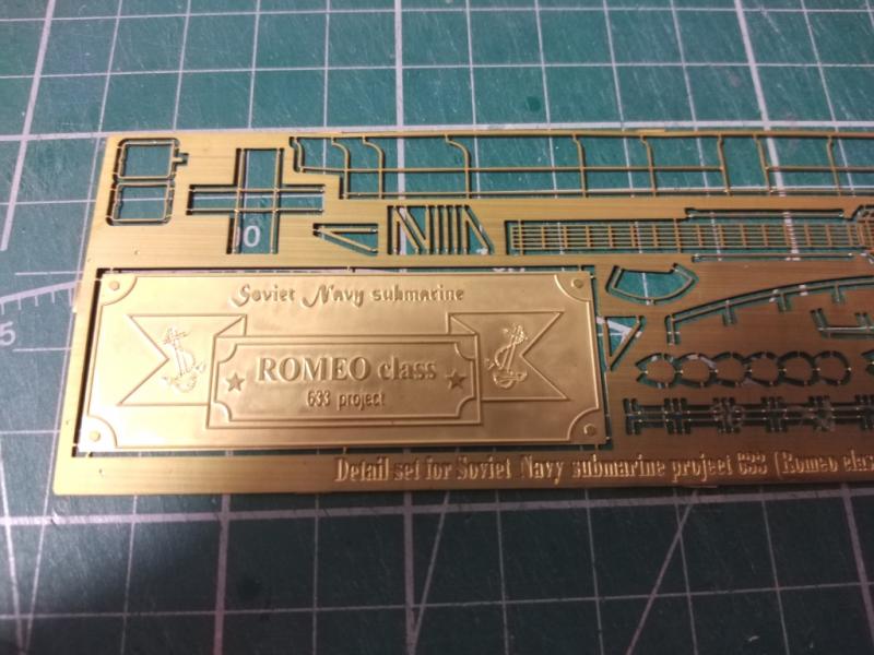

Два года назад я делился новостью о приобретении модели подводной лодки пр.633 в М1/144. Эта модель привлекла возможностью больших доработок, но до сих пор я к ней не прикасался. Вел поиски набора травления фирмы North Star Models. Неоднократно обращался к их представителю с сакраментальной фразой: «У вас продается славянский шкаф?». «Шкаф продан, осталась никелированная кровать с тумбочкой», отвечал мне г-н Сулла, но уверял, что к концу года травление опять будет запущено в производство. Но, похоже, конец нужного года еще не наступил…
Мало кто помнит, что в далеком уже 2012 году Хутарев Артем на сайте Каропка.ru вел рассказ о работе над моделью подводной лодки пр.633. Это был полный «перепил» пластика, модель «вгонялась» в чертежи. В номинации «инквизитор года» он бы непременно победил! Но как часто бывает, тема внезапно оборвалась. Как мне объяснил Артем, крутые жизненные перемены внесли корректировку в модельные планы, работа над моделью остановилась. А в планах у него была и постройка китайского ракетного варианта этой лодки. Артем, любезно поделился со мной, теперь уже раритетным, травлением. Качество травления меня порадовало, инструкция имеет шаблоны, которые нужно наклеить на пластиковый корпус и по которым прорезаются участки для вклейки травленных деталей. Учитывая, что Trumpeter продолжает выпуск китайской модификации Type 33G, думаю травление имело бы спрос. Странно, что North Star Models прекратило его выпуск. Теперь это травление полежит у меня, поскольку далек я сейчас от этого проекта, как декабристы от простого народа.

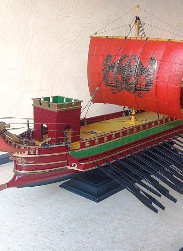

Часть вторая – праздничная! Поздравляю друзей и коллег с Праздником Военно-Морского флота! Здоровья и благополучия вам и вашим близким!

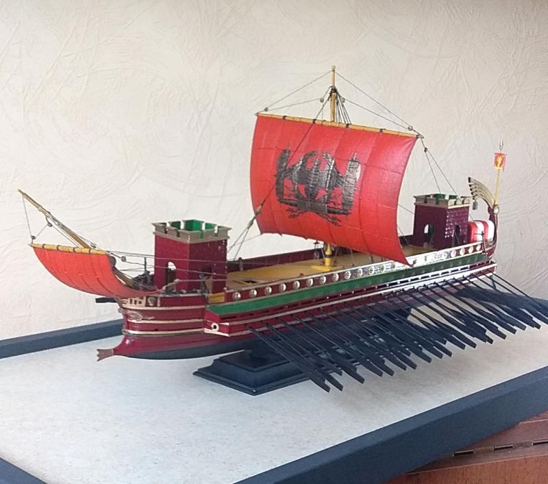

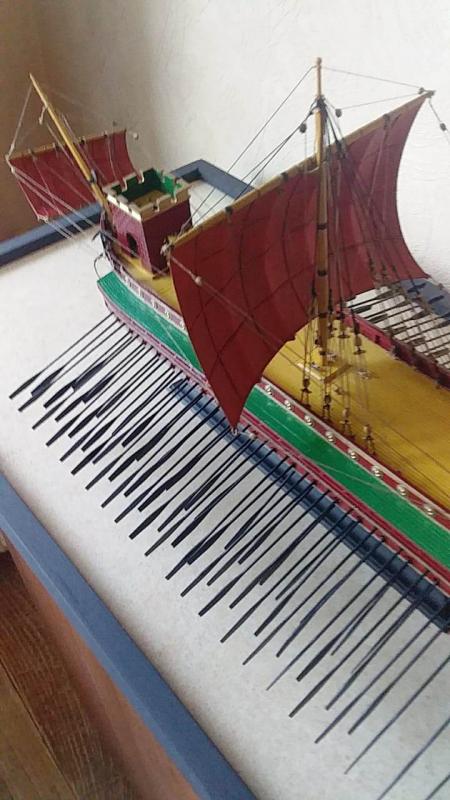

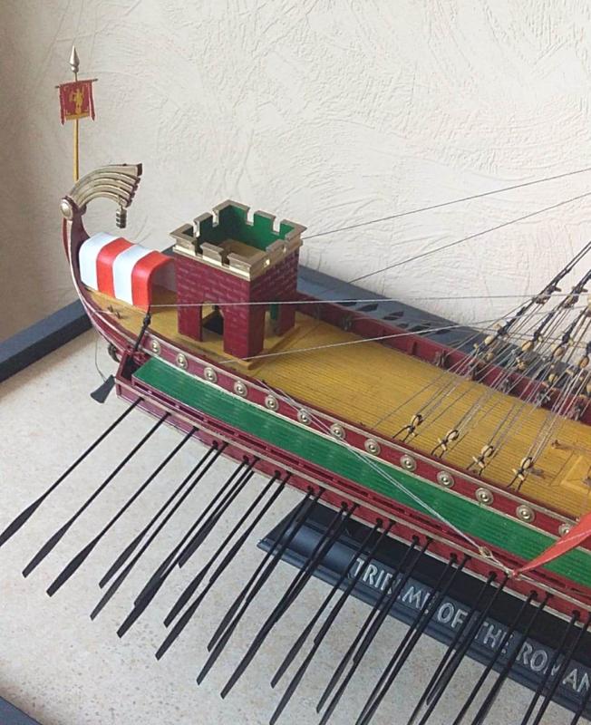

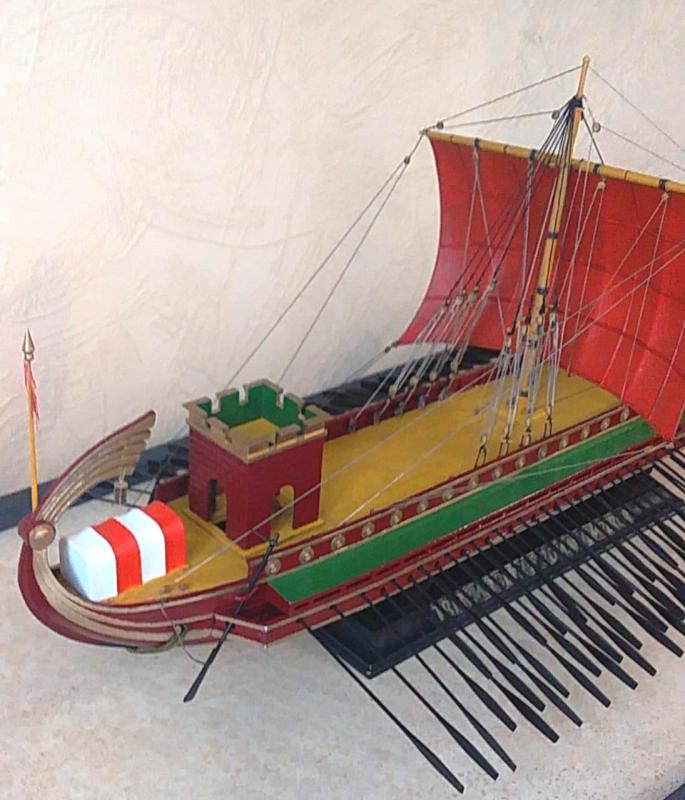

А в праздничном строю сегодня фото Императорской триремы. Фото получены от нашего коллеги Сергея!
мой пр.633 01 мой пр.633 02 мой пр.633 03 мой пр.633 04 мой пр.633 06 мой пр.633 07 мой пр.633 08 мой пр.633 09 мой пр.633 10 мой пр.633 11 мой пр.633 12 мой пр.633 13 мой пр.633 14 мой пр.633 15 мой пр.633 16 мой пр.633 17

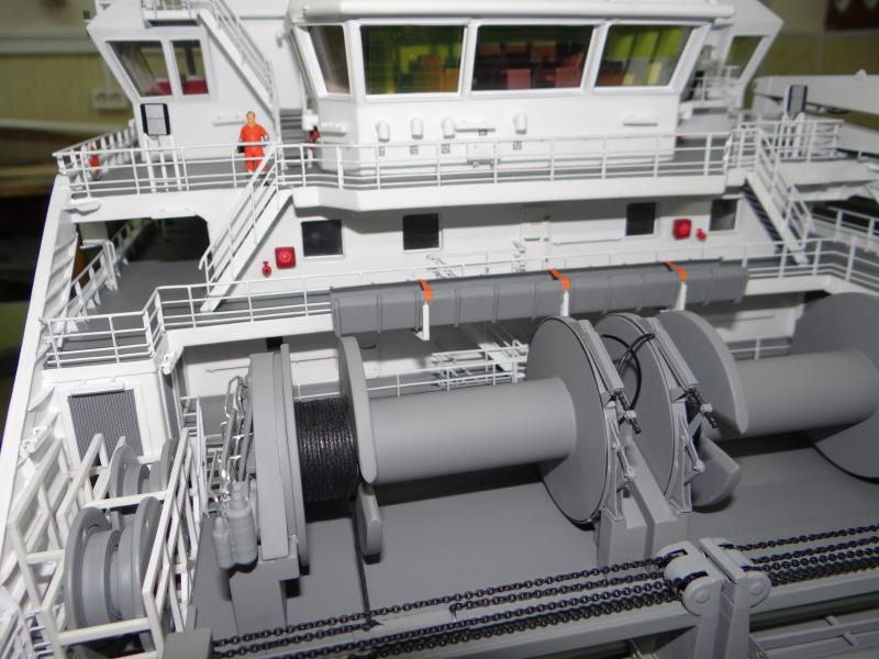

Александр! Как обычно, пребывая с утра в настроении ослика Иа - меланхолично-созерцательном, увидел новость от тебя. Здорово, что модель нашла своего «капитана»! А если новый владелец еще и расскажет на одном из сайтов о своей работе над моделью, будет замечательно. Большой плюс модели, наличие травления от WEM, его практически невозможно найти. Но буквально вчера Максим Алексашин (Микродизайн) сообщил о скором выходе их травления на эсминец пр.956. Очень интересно, что он будет содержать. В свое время я начинал большую работу над схемой для этого эсминца в М1:200, т.к. в травлении WEM мне очень не хватало многой мелочевки: звезд на носовую часть, стоек для спасательных плотов, парадного трапа, таблички с названием на кормовую часть, травленных цепей с контрфорсами и т.д. Не хочется сейчас изображать из себя кающуюся Марию Магдалену, но данную работу над схемой травления я забросил, как впрочем и некоторые другие, например, на крейсер Варяг в М1:200, т.к. всегда на все не хватало времени. Вот и сейчас участие в большом многомесячном проекте по созданию схем травления, по договору пока не могу раскрывать подробностей, приостановило мою работу над моделью Парижская коммуна и другими заказами. Но как говориться в одном фильме: «Не надо фольнофаться. Все будет корёще…». Придет время, продолжу работу над линкором и расскажу о проекте, в котором довелось поучаствовать! А пока поздравляю тебя, и желаю удачи в осуществлении планов!
