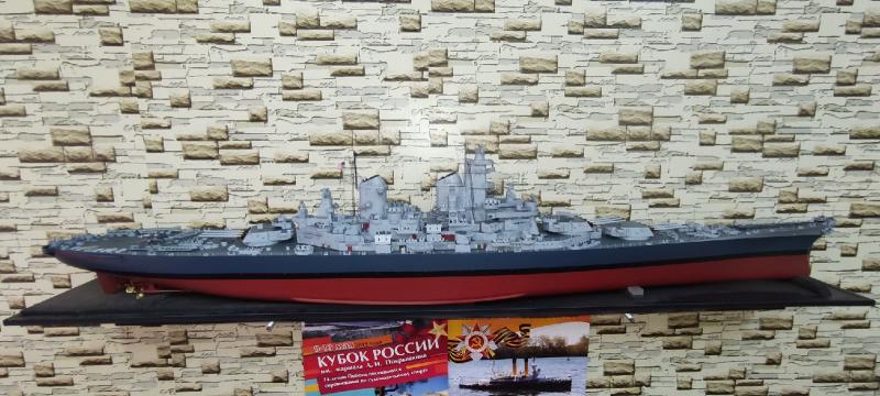

ashev61 писал(а):
Staison писал(а):
Дома на полке тоже стоит Левченко в сотке. Когда только его закончу, вот вопрос...
Очень интересно! Нехватка времени или более интересный проект занял место на рабочем столе?
А я практически каждый день пересматриваю фото БПК, в голове прокручивая выполнение той или иной детали.
Большой он в сотке. Я нынче с линкором Айевой в 200-м. в Новосиб ездил на соревнования- замучился таскать. Причем два ящика. Надстройка отдельно. В паровоз не пущают. А Левченко давно начинал. Запал был большой. Потом понял что эта модель на годы. А сейчас начал пр.956 в 200-масштабе. Пластик. Перепил большой будет. Пластик у китайцев совершенно неправильный, материала(фото) есть много. Попутно хочу чертежи отредактировать в вектор.

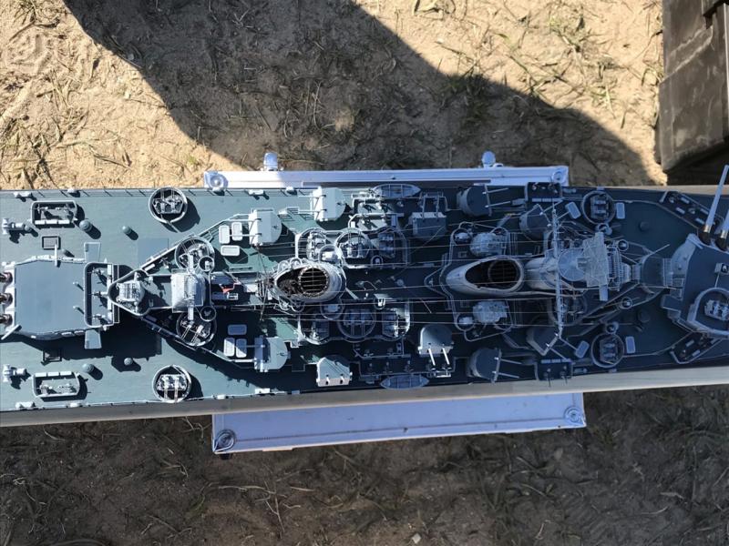

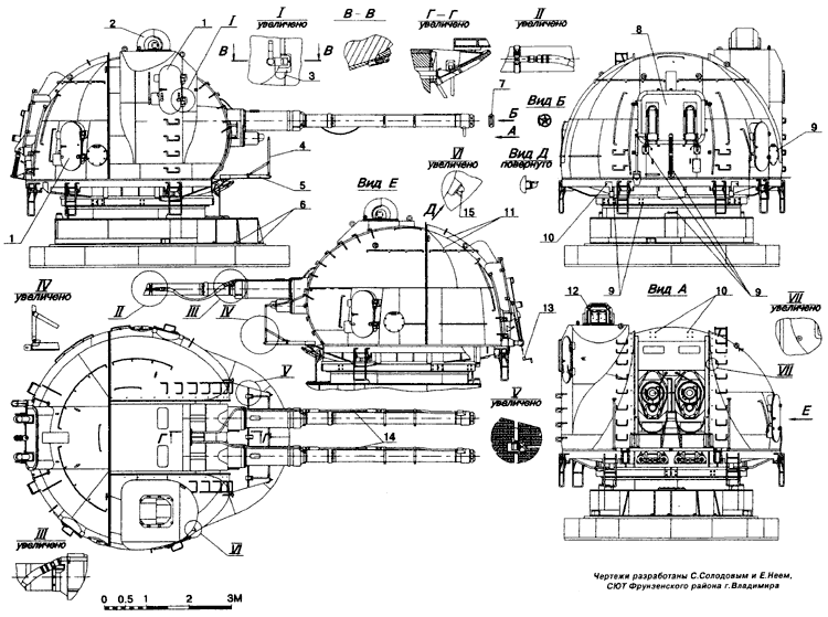

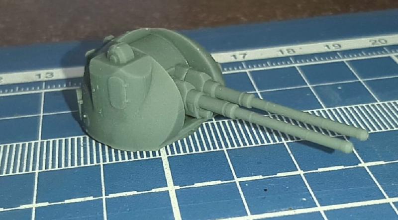

Станислав, а вот бы парочку фото Вашей Айовы приложить к вашему сообщению. Вы правы, что Левченко в М1:100, что Айова в М1:200 достаточно крупные модели, что влечет за собой различные неудобства. И я выбрал для себя двухсотый масштаб, т.к. он более комфортен для моих глаз и рук. А китайский пластик на пр.956 очень интересен, а уж простора для его перепила немеряно. Микродизайн выполнил недавно для этой модели комплект фототравления, я в свое время использовал травление от фирмы WEM. Но его было явно недостаточно. А в своей работе был вдохновлен работой иностранца, вот на этом сайте: https://www-shipmodels-info.translate.goog/mws_forum/viewtopic.php?f=59&t=157066&sid=1c0716be16632a1670c2f12ad87fed3e&start=20&_x_tr_sch=http&_x_tr_sl=nl&_x_tr_tl=ru&_x_tr_hl=ru
Было большое желание приобрести орудия АК-130 от WEM или Veteran Models, но не удалось. Пришлось работать с деталями из набора. А сейчас знакомый 3Д литейщик прислал новое фото, нарисовал и напечатал вот такое орудие.
В общем, я уже перестаю удивляться, каждый новый день приносит что то новое…

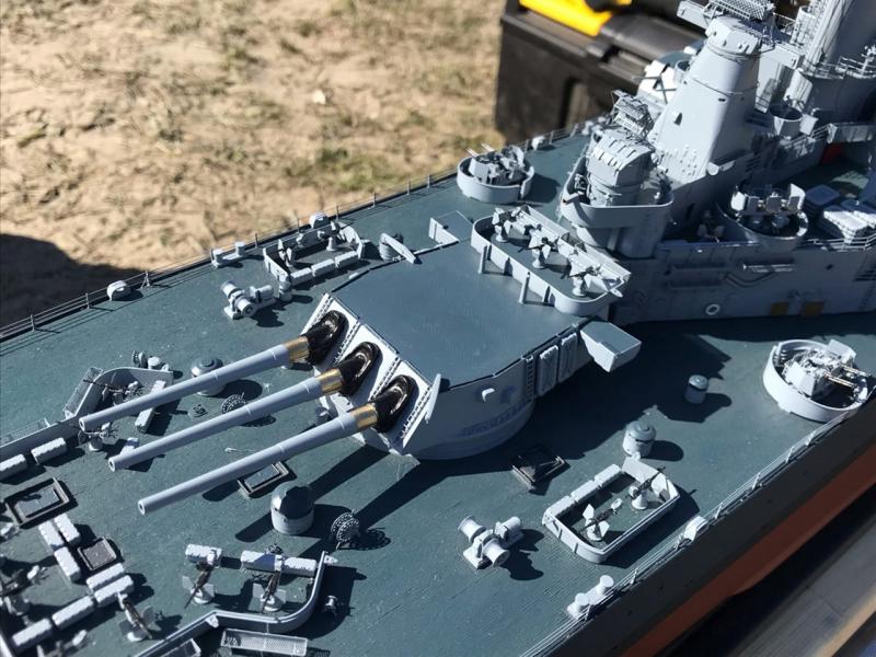

Добавлен: 11.08.2022 09:22:08

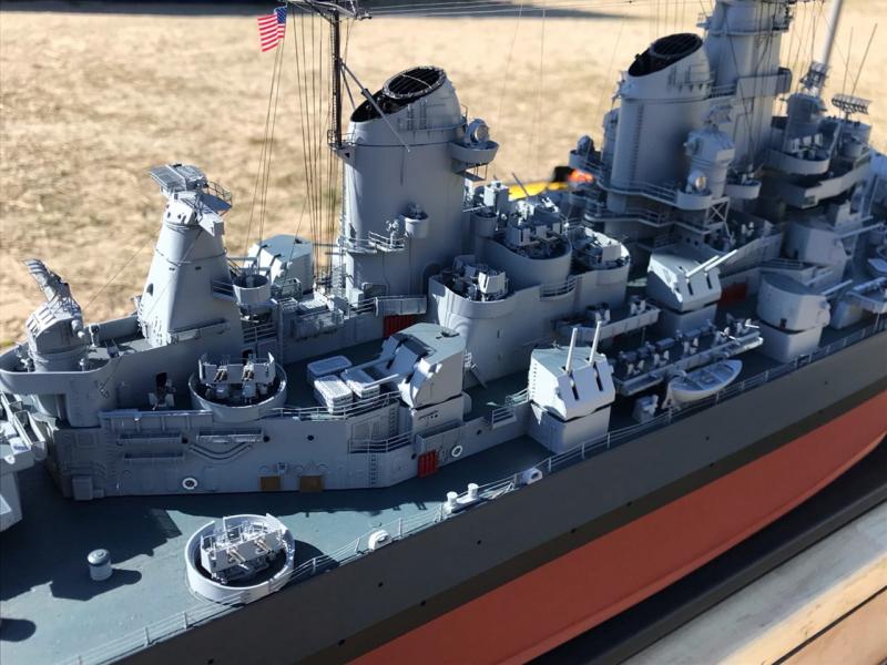

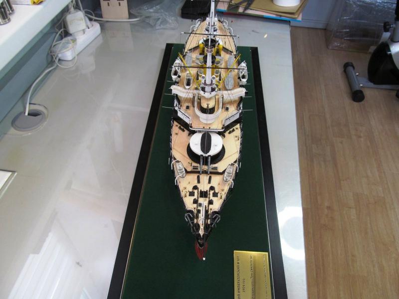

Фото Айовы. https://disk.yandex.ru/a/UM0U5svasFjKgw После поездки не стал ставить на место трапы, да и что то по мелочевке. На леерное прошу внимания не обращать. Делал его в последний момент и вылезли неприятные моменты. Его нужно полностью переделывать. Травло не соответствует анатомии, плюс я добавил проволоку по борту, также добавило хлопот. палуба не крашеная просто покрыта лаком. Такая есть в продаже. Просто светлую испортил, пришлось брать этот вариант. В живую конечно смотрится по другому. Модель стоит на работе. могу потом сделать еще фото,но уже на улице. С башней АК-130 можно договориться-адрес кто льёт? C родными пока сильно не занимался. У меня один комплект китайский 956ЭМ. Там 130 лучше проработана. Но жаль одна всего. И корпус тоже сделан лучше, особенно в носу. Фото модели в Новосибе.
Последний раз редактировал(а): Staison (11.08.2022 09:57:55). Всего редактировалось: 1 раз(а).

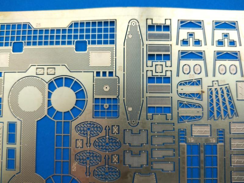

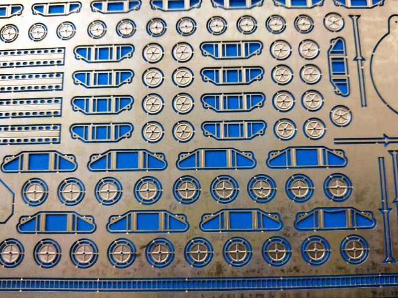

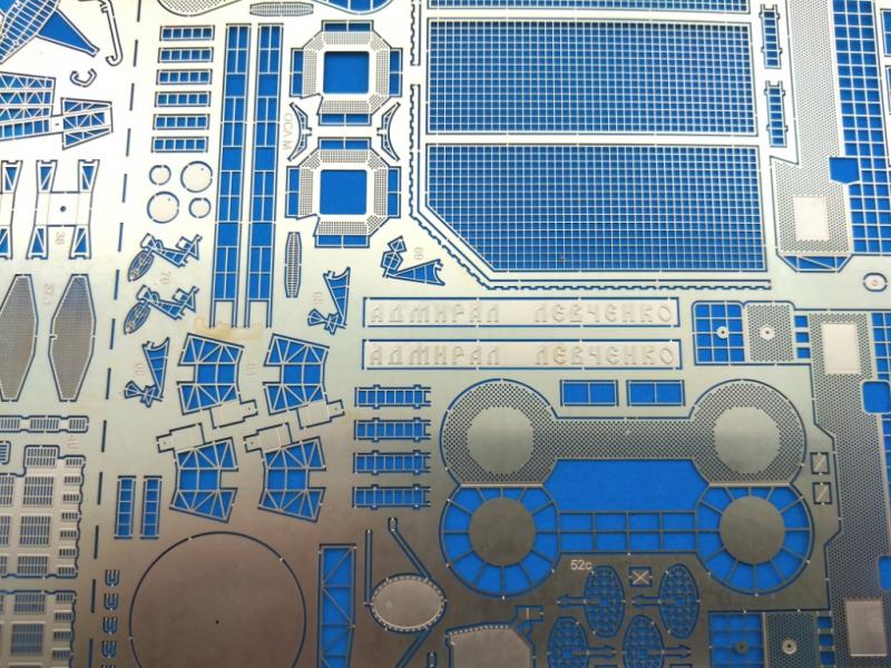

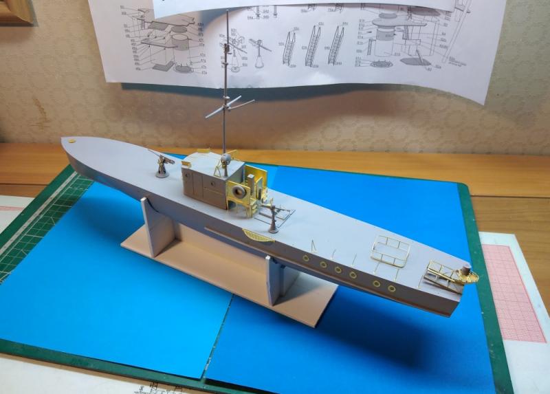

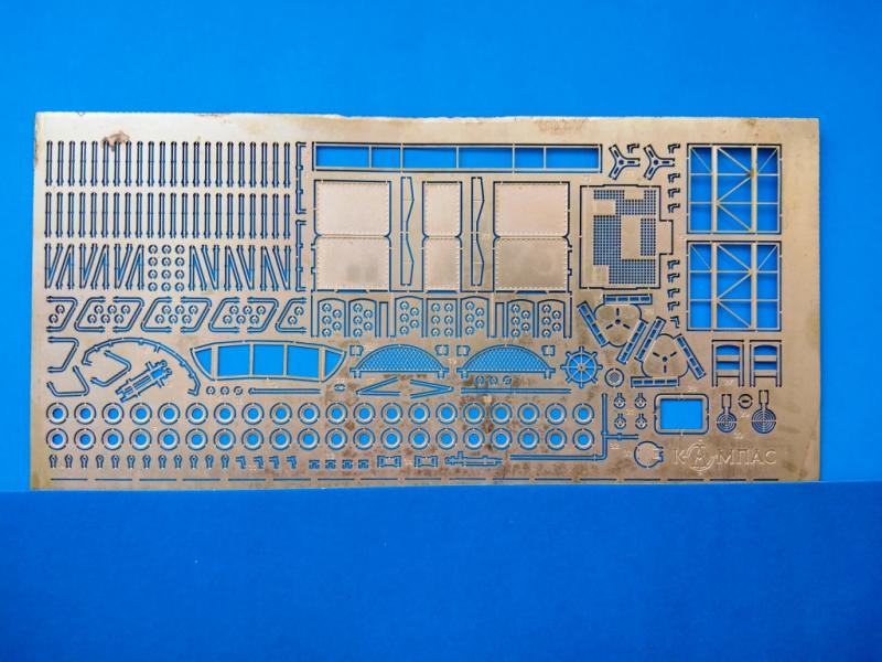

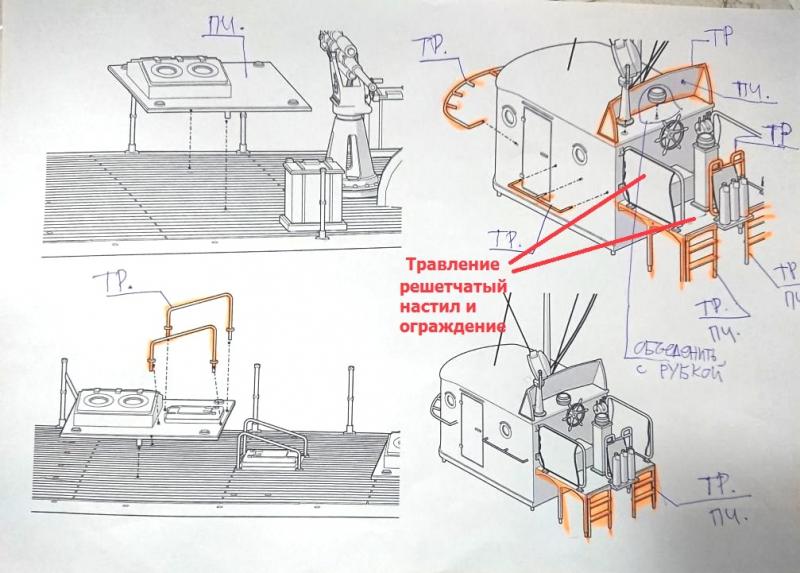

Две недели занимался разработкой травления на модель МО-4 в М1:72 от фирмы "КАмпас", одновременно изучая полученные детали. Модель на стадии разработки, мной получен не полный набор деталей, но и полученные, говорят об огромной проделанной работе дальневосточного коллектива. И я постарался внести свой вклад, схема фототравления, которая отправлена Микродизайну, для изготовления пробного образца, содержит более сотни деталей. В ожидании результата от Микродизайна, и выбрав погожий день среди дождливых, загрунтовал собранный корпус и остальные детали. С корпуса сточил рамки иллюминаторов, заменю их на травленные. На сборочных предварительных схемах желтым цветом выделены детали, которые будут выполнены фототравлением. Обзор работы с пробным фототравлением, обязательно представлю.
МО-4 Кампас 01 МО-4 Кампас 02 МО-4 Кампас 03 МО-4 Кампас 04 МО-4 Кампас 05 МО-4 Кампас 06 МО-4 Кампас 07 МО-4 Кампас 08 МО-4 Кампас 09 МО-4 Кампас 10 МО-4 Кампас 11

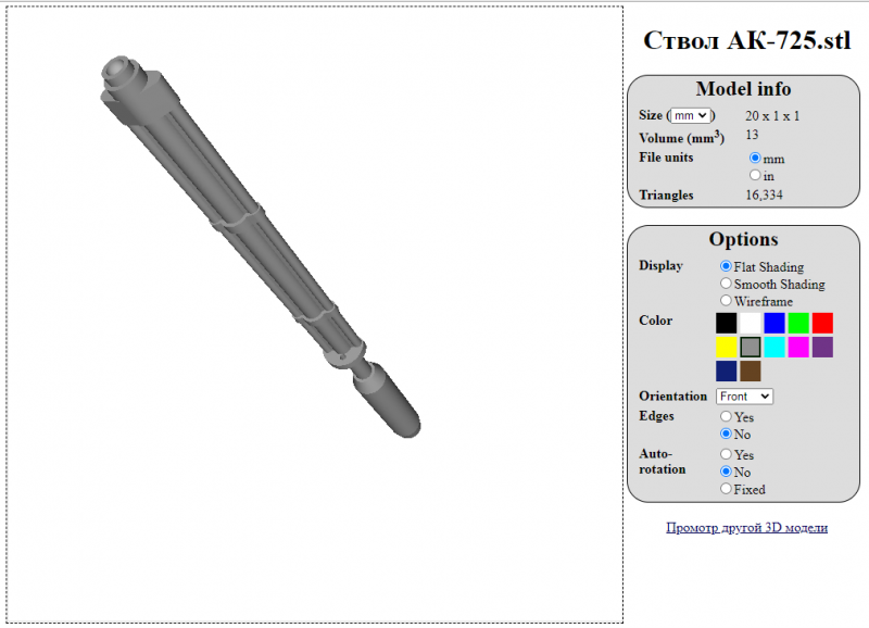

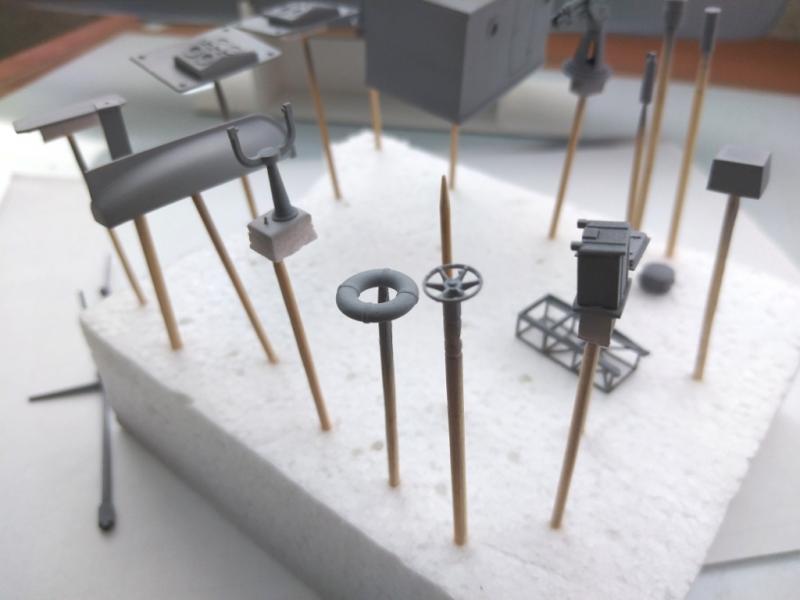

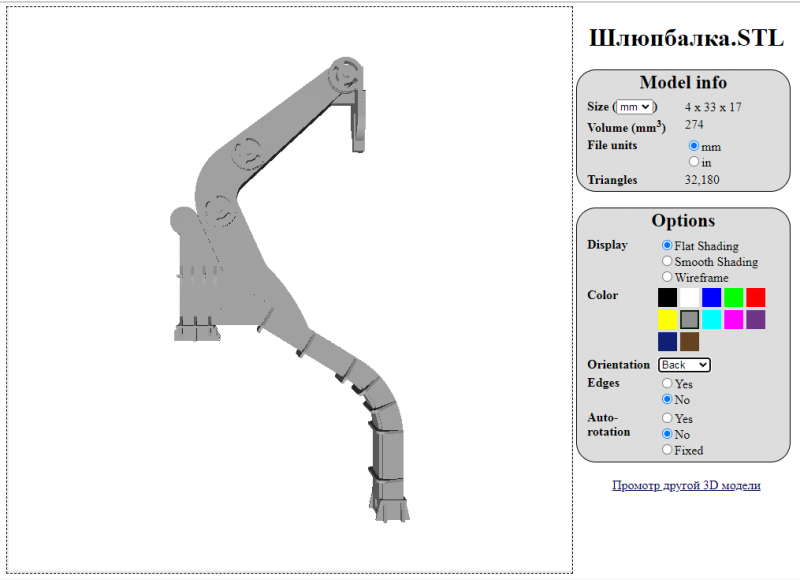

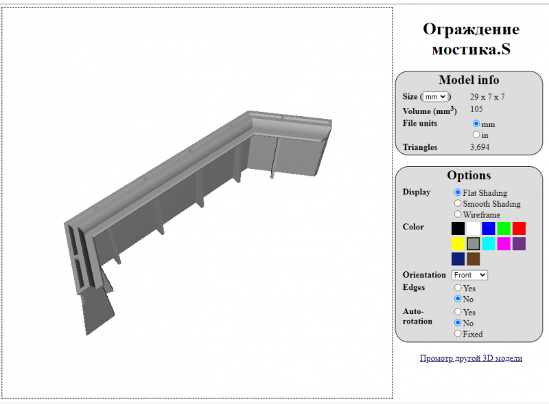

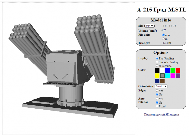

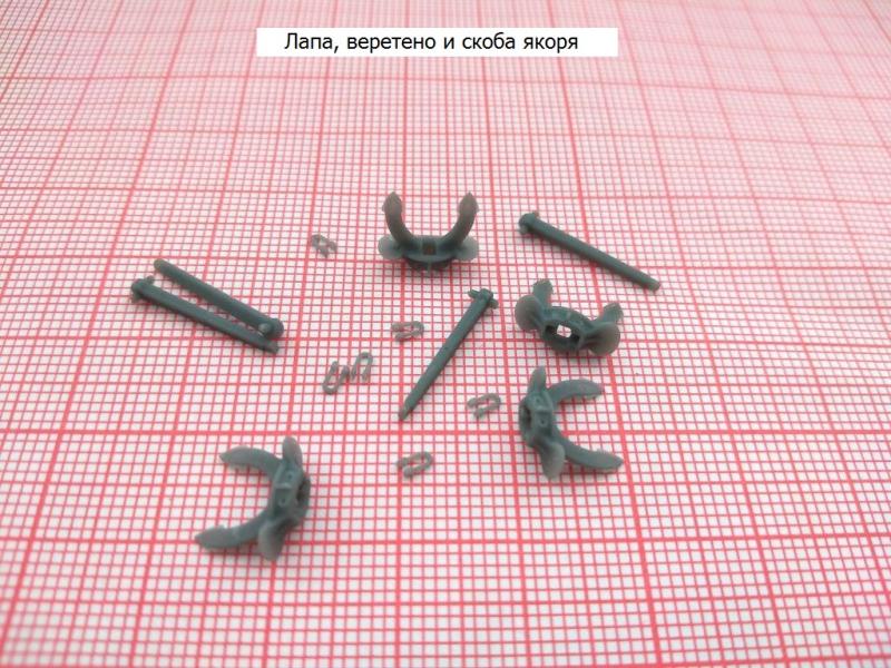

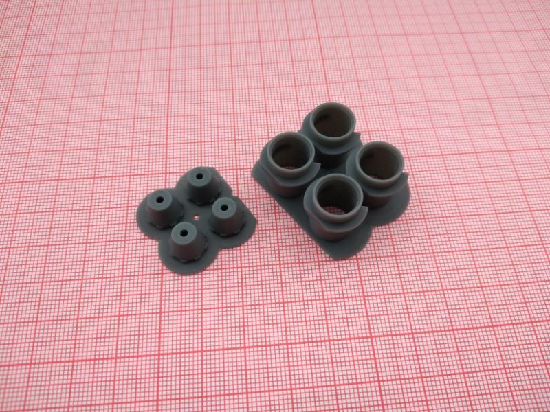

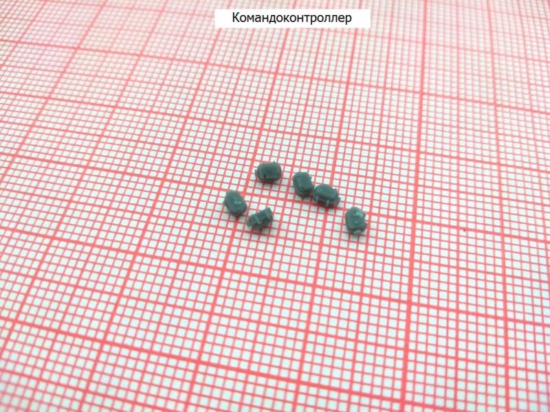

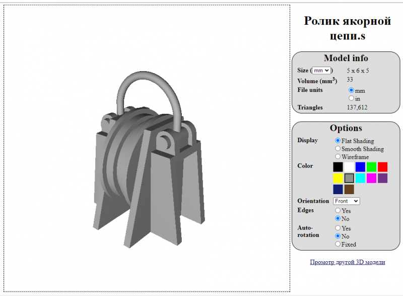

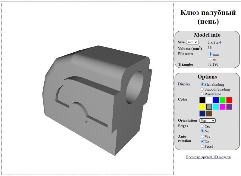

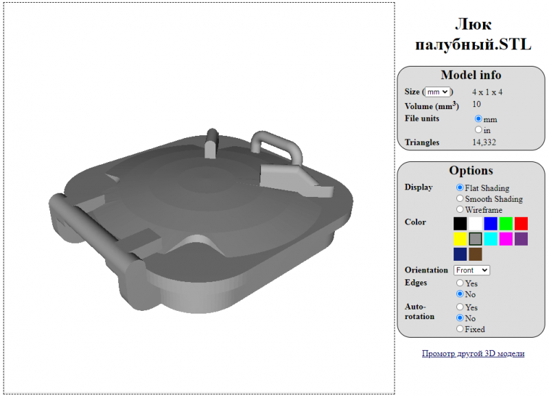

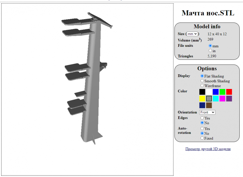

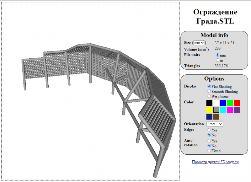

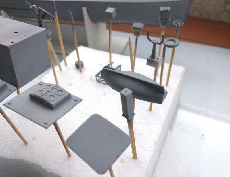

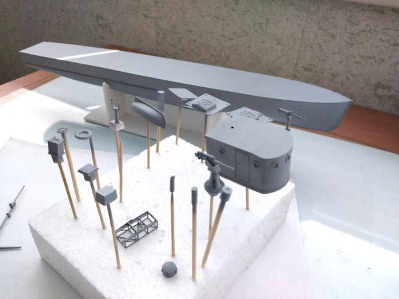

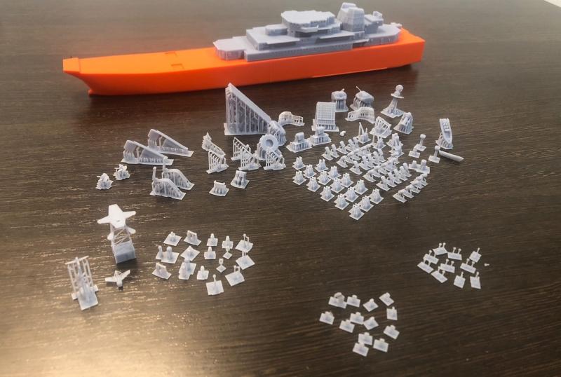

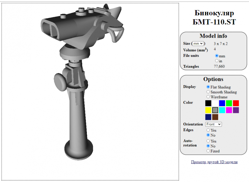

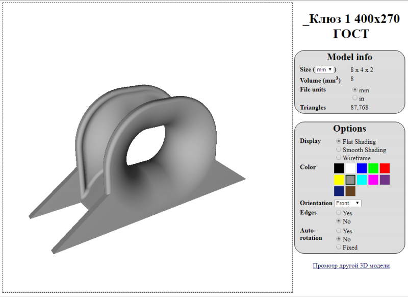

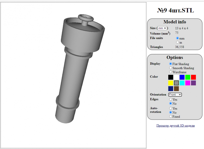

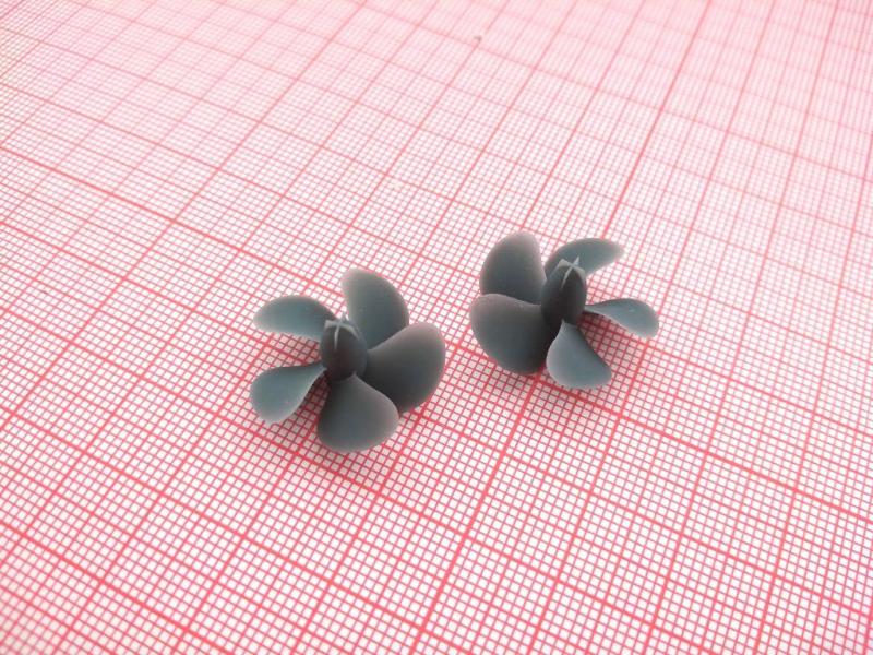

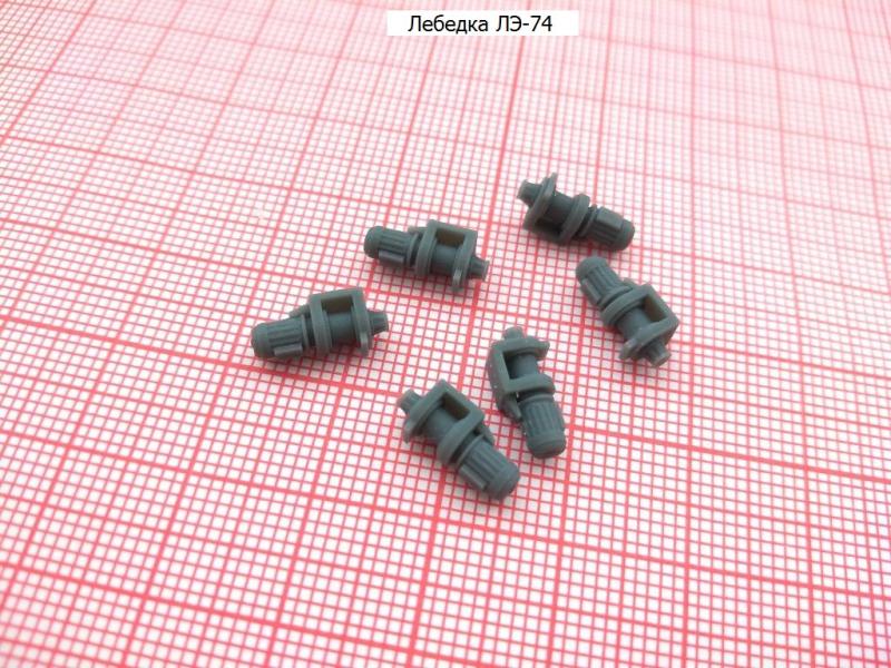

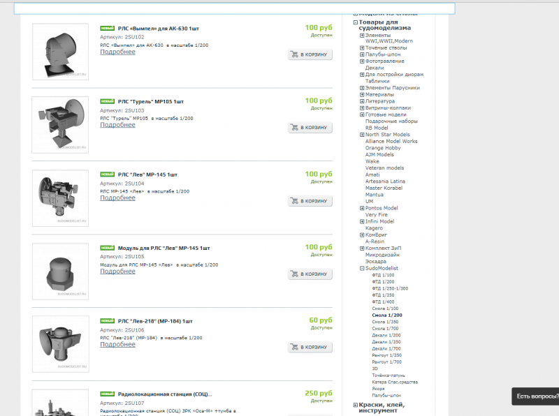

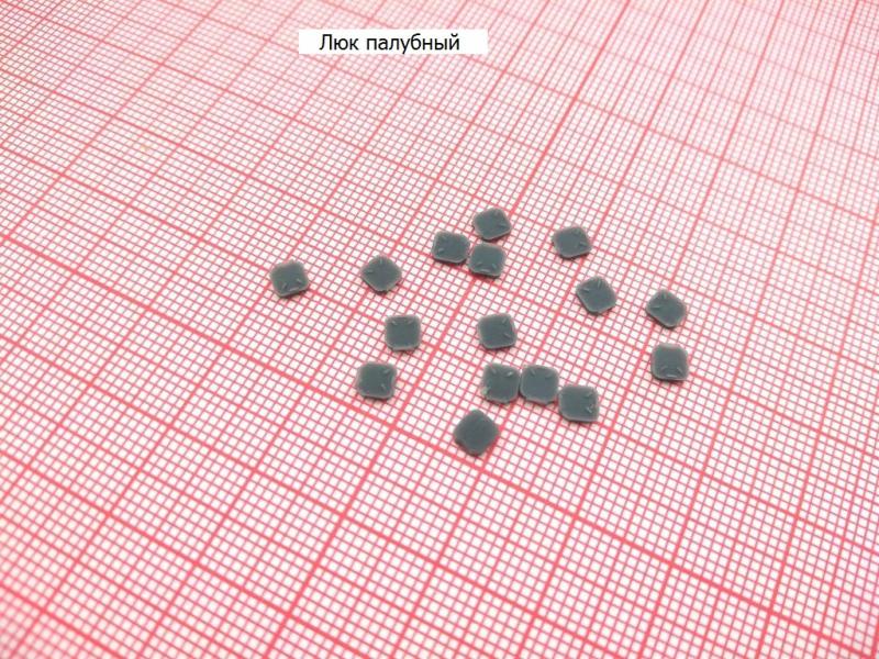

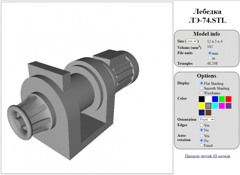

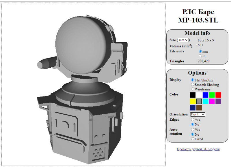

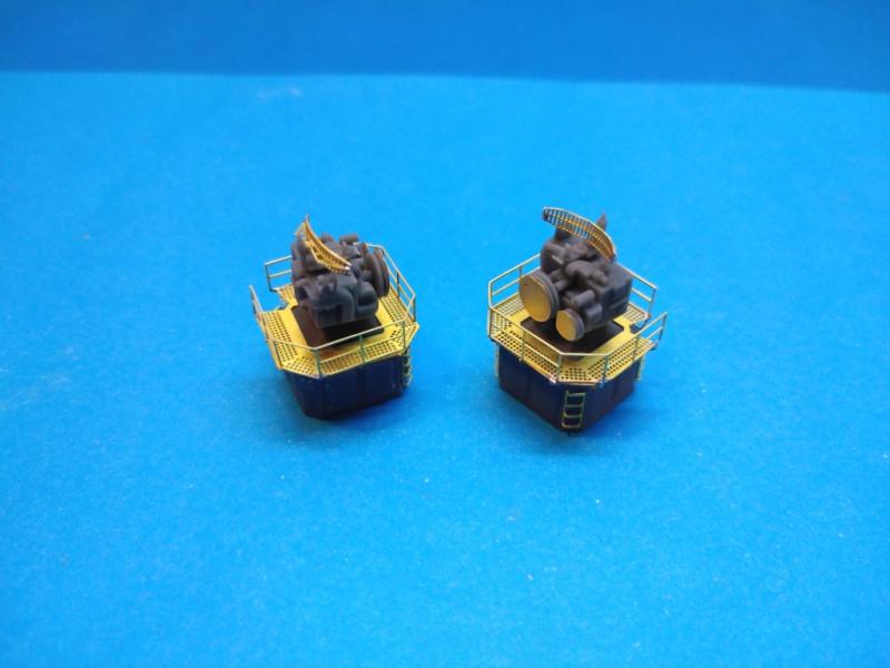

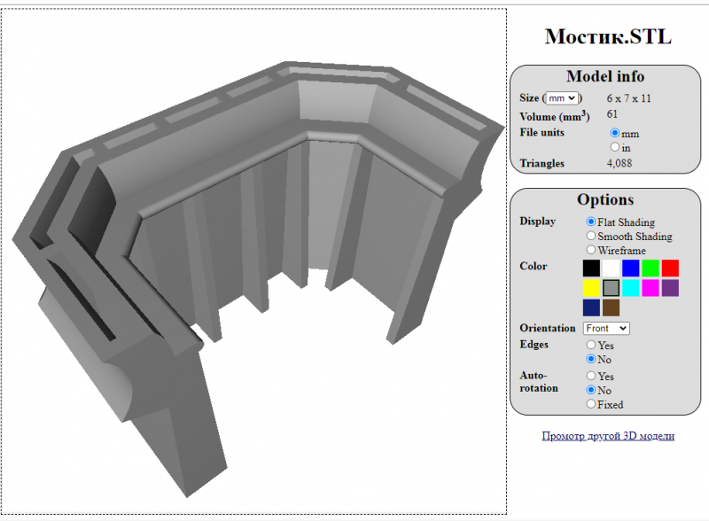

Очередная порция файлов для 3Д-печати отправилась на печать. В эту партию деталей вошли якоря, винты, шлюпбалки, командоаппараты, лебедки, вент грибки и еще много чего интересного. Спросите «Откуда?» такое многообразие? Отвечу словами Семена Семеновича Горбункова, героя из фильма и жизни: «Оттуда!»
«Да не оскудеет рука дающего». Эта библейская фраза ярко выражает мое отношение к тем, кто не устает делать добрые дела и оказывать помощь.
Таким образом, все более-менее значимые элементы для постройки моделей СКР пр.1135 и БПК пр.1155 мной охвачены.
детали 3Д продолжение 01 детали 3Д продолжение 02 детали 3Д продолжение 03 детали 3Д продолжение 04 детали 3Д продолжение 05 детали 3Д продолжение 06 детали 3Д продолжение 07 детали 3Д продолжение 08 детали 3Д продолжение 09 детали 3Д продолжение 10 детали 3Д продолжение 11 детали 3Д продолжение 12 детали 3Д продолжение 13

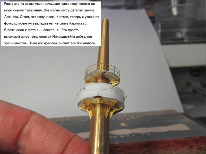

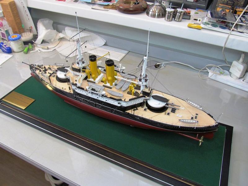

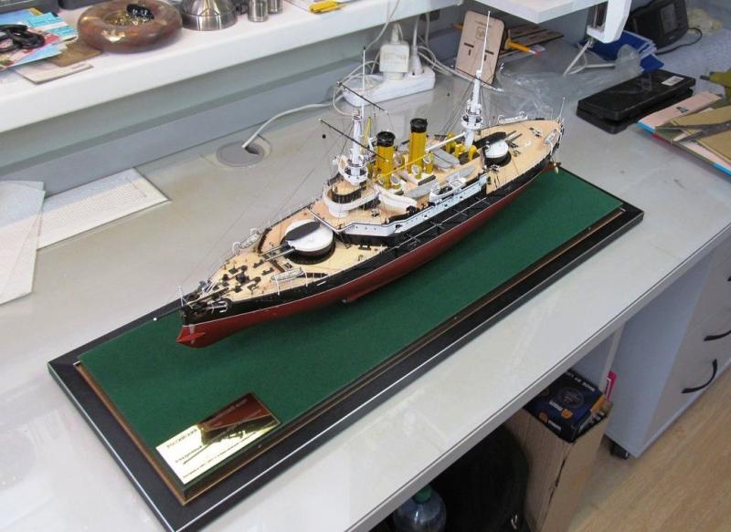

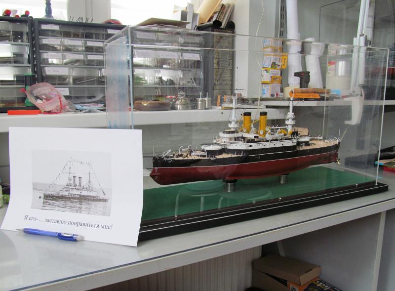

Весь ход строительства судомодельным Адмиралом Алексеем Лежневым модели броненосца «Три Святителя» в М1:200 на сайте Каропка.ru, я внимательно отслеживал. И вот постройка завершена. Поздравляю мастера и позволю себе выложить часть его фото. Интересен выставленный лозунг, который был воплощен в жизнь! Радует, что мое маленькое участие в работе способствовало полученному результату.
Л-01 Л-02 Л-03 Л-04 Л-05 Л-06

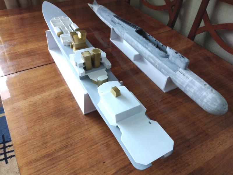

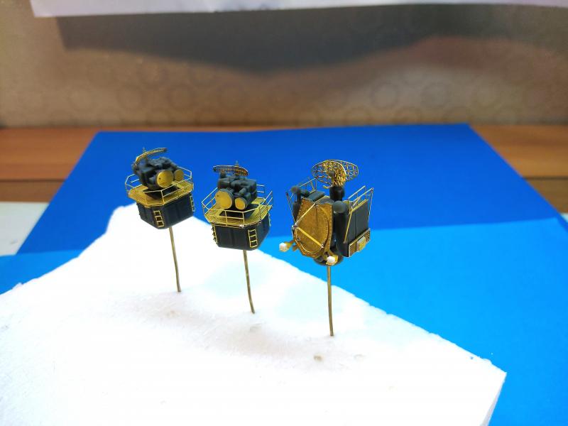

Третье сентября приблизилось неумолимо, как айсберг, а я, еще с летними планами, на его пути, словно сейнер с отказавшим управлением. А в тех планах, кроме всего прочего, выполнение «грязной» работы. Зашпаклеваны и загрунтованы корпуса моделей СКР и БПК, продолжается зачистка корпуса АПЛ пр.667 БДРМ. Отправлены схемы Микродизайну на выполнение травления для БПК пр.1155 и немного продвинулись работы с надстройками. Попробовал примерить на себя лозунг «Я его -… заставлю понравиться мне!» И… отвечу, как старый аптекарь и абортмахер Лев Лазаревич, — «Не делайте мне смешно своими глупостями! Одень глаза на морду и посмотри, на какую модель ты разговариваешь! Разве она может не нравиться?»
БПК и АПЛ 01 БПК и АПЛ 02 БПК и АПЛ 03 БПК и АПЛ 04 БПК и АПЛ 05 БПК и АПЛ 06 БПК и АПЛ 07 БПК и АПЛ 08 БПК и АПЛ 09

Но это пока в планах. А сейчас на столе модель МО-4 (фирма КАмпас) в М1:72. От Микродизайна получено пробное травление, выполненное по моей схеме. Начинаю тестовую сборку, примерку полученных деталей. Обзор по данной работе впереди.

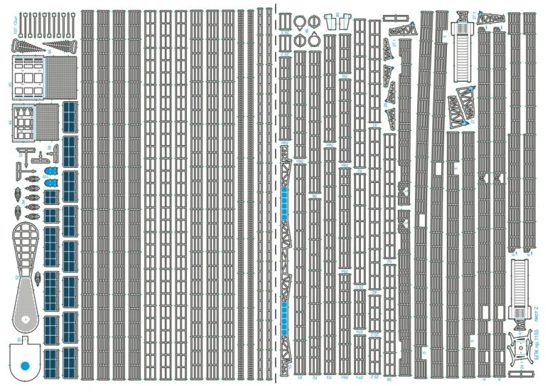

Также получил лист травления для текущих проектов. В этот лист я включил различные двери, вьюшки трех видов, вертикальные трапы, некоторые площадки. В общем, те детали, которые я рисовал для платы толщиной 0,3мм. Два листа А4 фототравления толщиной 0,2мм уже выполнены, их ожидаю в ближайшее время. Как всегда низкий поклон коллективу Микродизайна, уж их, то я вспоминаю всегда с теплотой как Пьеро Мальвину.

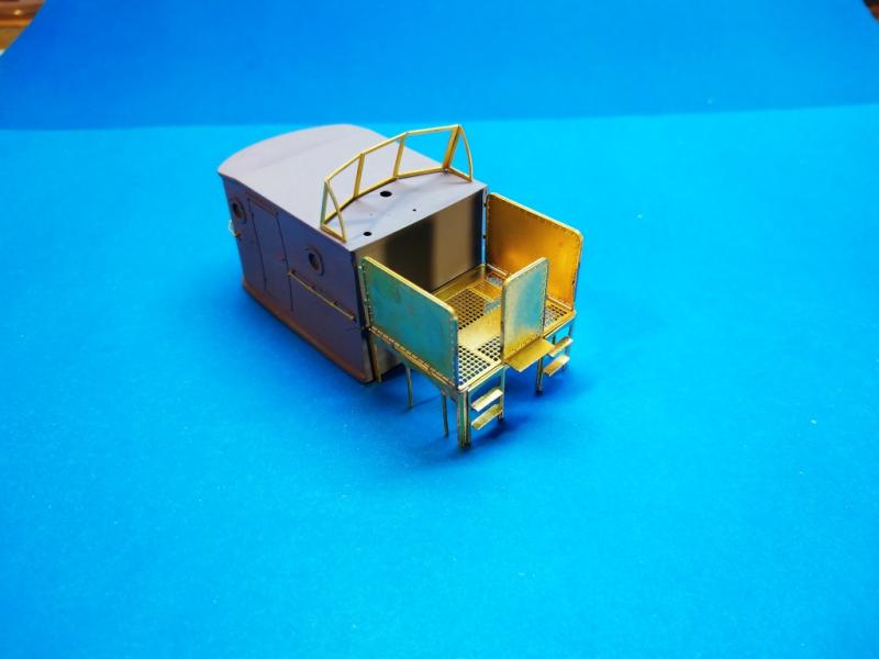

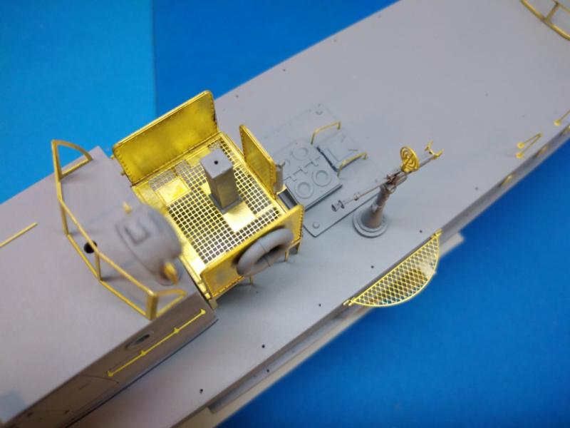

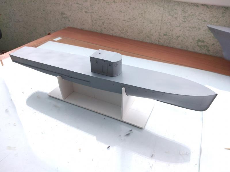

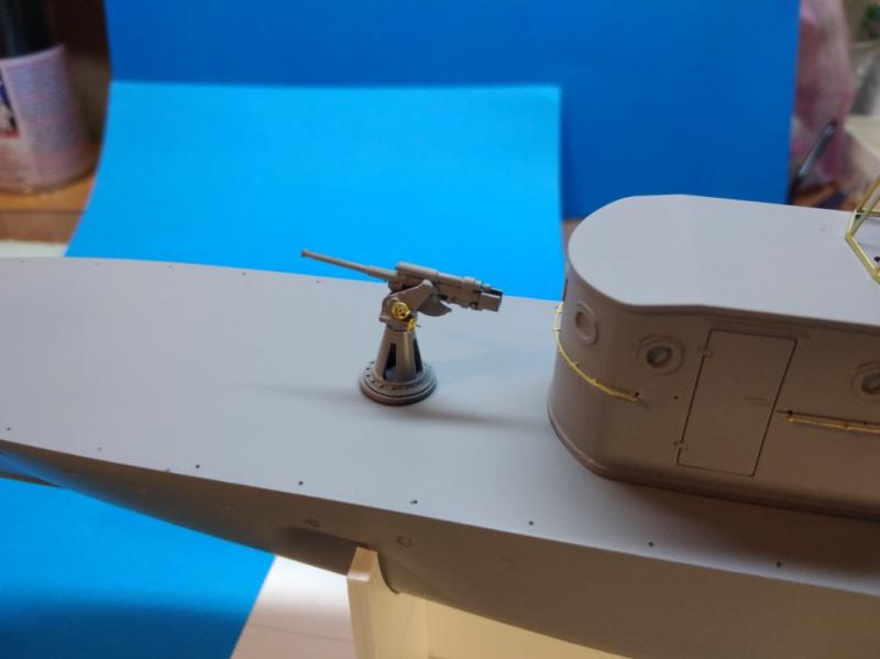

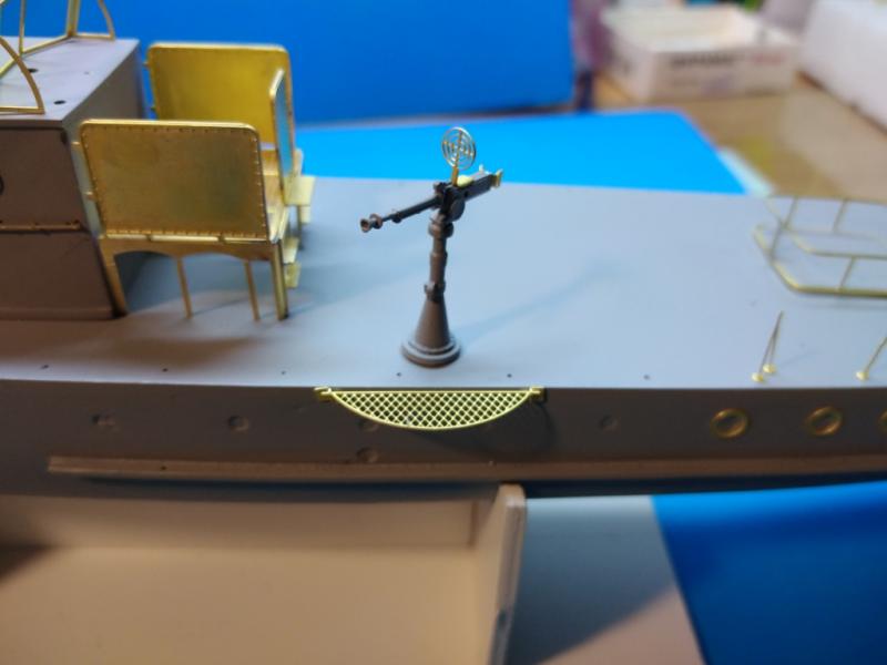

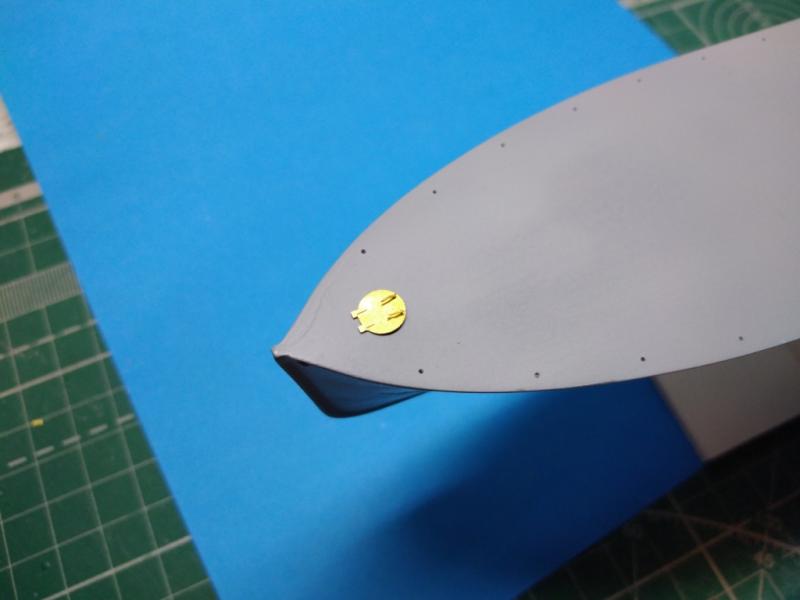

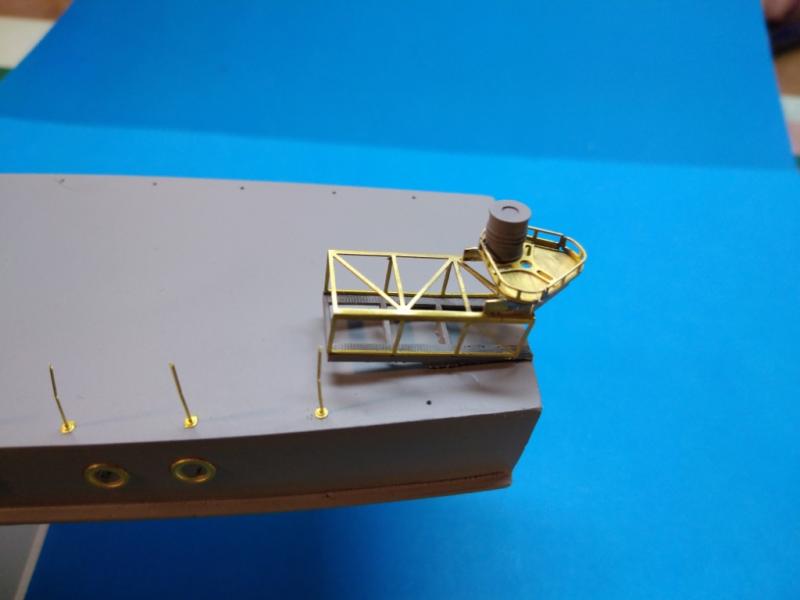

«Я уже заскучал» по охотнику «…а прошло-то всего три недели». Ровно столько я ждал пробное травление на модель МО-4 (коллектив «КАмпас) в М1:72, которое изготовил Микродизайн по моей схеме. И вот оно у меня…
Как говорится у десантников: «Пятьсот один, пятьсот два — пошел!» Любой моделист, конечно, знает, что беспроблемная сборка сродни «тополям в заграничных гирляндах» после встречи Нового года, т.е. в лучшем случае раз в год, а то и реже. А если это пробная сборка, то всегда есть что-то, что вышло не так как задумывалось. Так она потому и тестовая, что несет в себе задачу выявления всех «косяков» и внесения поправок. В список «косяков» вошли леерные стойки, иллюминаторы и некоторые другие детали, а так же несколько элементов, которые на плату травления я добавил уже в ходе пробной сборки. И традиционно, добавил на плату резерв мелких деталей, т.к. нередко из под ножа или рук они безвозвратно улетают «по программе космического освоения просторов» моего рабочего пространства. В результате итоговый лист фототравления совсем не похож на пробный. И как итог работы: кораблик мне понравился. Душевная модель вырисовывается. Жаль, что у меня на руках не полный набор деталей...
Желаю удачи коллективу «КАмпас» в выпуске этой интересной модели!
МО-4 "КАмпас" 01 МО-4 "КАмпас" 02 МО-4 "КАмпас" 03 МО-4 "КАмпас" 04 МО-4 "КАмпас" 05 МО-4 "КАмпас" 06 МО-4 "КАмпас" 07 МО-4 "КАмпас" 08 МО-4 "КАмпас" 09 МО-4 "КАмпас" 10

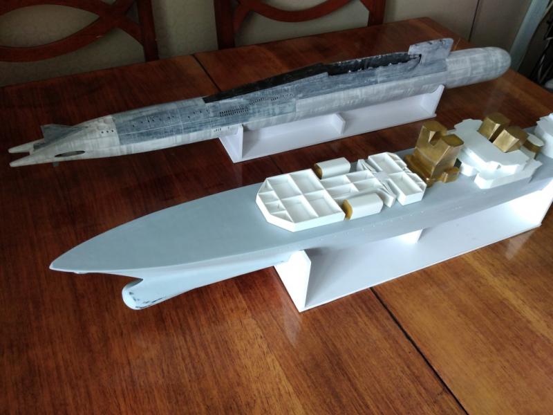

И дело не в том, что я ее плохо угостил. Вообще не до нее! Основная работа захватила и вечера, и все воскресные дни – очередной прорыв. Загрунтованная модель АПЛ пр.677 БДРМ М1:200 пока на хранении. Для нее получены внутренности 4-х ракетных шахт, они на модели будут открыты. А для БПК пр.1155 получено травление, два формата А4. Туда я поместил и элементы для РЛС ОСА-2М, которые будут использованы для СКР пр.1135. Рисуя схему травления, я подробно изучил травление Микродизайна на БПК «Удалой» в М1:350, многое переработал и включил в свои схемы.
И последняя картинка, скан с Судомодельного магазина. Теперь и мне знакомо выражение лица «глазам своим не верю», хотя свое согласие на копирование я выдал еще весной. Молодцы ребята, теперь по доступной цене, элементы, нарисованные мной, доступны всем желающим.
продолжение АПЛ и БПК 01 продолжение АПЛ и БПК 02 продолжение АПЛ и БПК 03 продолжение АПЛ и БПК 04 продолжение АПЛ и БПК 05 продолжение АПЛ и БПК 06 продолжение АПЛ и БПК 07 продолжение АПЛ и БПК 08 продолжение АПЛ и БПК 09 продолжение АПЛ и БПК 10 продолжение АПЛ и БПК 11

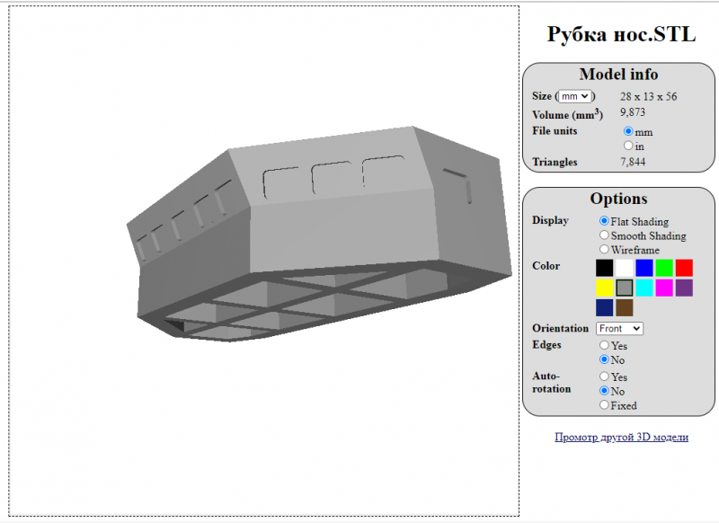

Ежедневная переписка с коллегами, получение и отправка различных материалов, стало обыденностью. И, в общем, уважительный стиль общения, сложившийся еще с детских времен, когда писал в «Пионерскую правду» письма в поддержку движения «Свободу Анджеле Дэвис!» всегда способствовал установлению доверительных, конструктивных отношений.
И, как правило, мое скромное участие в проектах увлеченных моделистов, на счету которых интереснейшие модели, приносит неоценимый опыт. На днях закончен еще один большой проект разработки схем фототравления, и когда появится возможность, обязательно о нем расскажу.

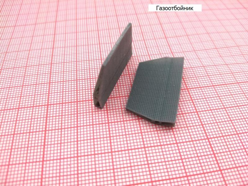

А сейчас, когда жена спрашивает: «Тебе вообще что-нибудь, кроме судомоделизма, интересно»? — Конечно, — возмущаюсь я. — Что ж я… А впрочем, нет, неинтересно. Поймал себя на мысли, что совсем перестал интересоваться каталогами модельных фирм. Что там китайские или японские фирмачи выпустили в плане флота, находится для меня ныне где-то между «проблемами миграции ушастой совы и особенностями налогообложения в Конго». Объясняется это просто. Многие мелкие детали, полученные 3Д печатью, по проработке и точности превосходят те, что выходят из фабричных литьевых станков. И очередные, полученные мной детали, опять меня в этом убеждают. Мне интересно мнение Константина, специалиста 3Д проектирования и печати, который на одном из сайтов писал: «Говорил и продолжаю говорить, что 3Д для отображения и 3Д для печати рисуются по-разному. В первом случае в приоритете точность изображения, во втором - возможности печати. Словом "в одну телегу впрячь не можно коня и трепетную лань" (А.С. Пушкин)».
Хочу добавить, «так оставьте ненужные споры», точность изображения деталей, которая получается уже на существующих принтерах, лично меня устраивает, т.к. какого качества детали я получаю сейчас, об этом и не мечтал несколько лет назад… И вот детали для БПК пр.1155 в М1:200 на очередных фото!
очередные детали БПК пр.1155 01 очередные детали БПК пр.1155 02 очередные детали БПК пр.1155 03 очередные детали БПК пр.1155 04 очередные детали БПК пр.1155 05 очередные детали БПК пр.1155 06 очередные детали БПК пр.1155 07 очередные детали БПК пр.1155 08 очередные детали БПК пр.1155 09 очередные детали БПК пр.1155 10 очередные детали БПК пр.1155 11 очередные детали БПК пр.1155 12 очередные детали БПК пр.1155 13 очередные детали БПК пр.1155 14

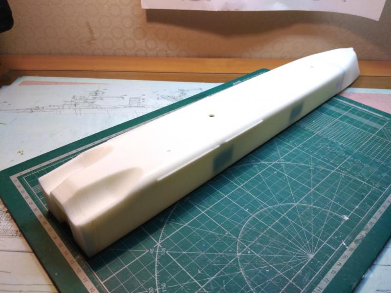

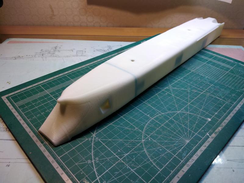

За окном заканчивается Болдинская осень, про которую еще со школы помню — «люблю я пышное природы увядание». Очень красиво…, собака тянет погулять, а меня тянет за рабочий стол. Во-первых, закончить работу с травлением на различные РЛС. Судомодельный магазин предлагает всем желающим напечатанные 3Д элементы, а для деталей я рисовал и фототравление. Будет здорово, если магазин займется и этим дополнением.

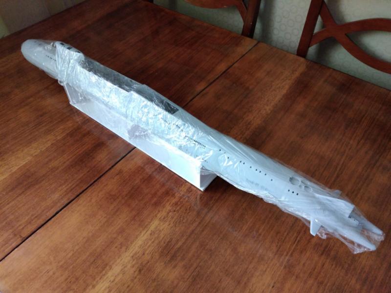

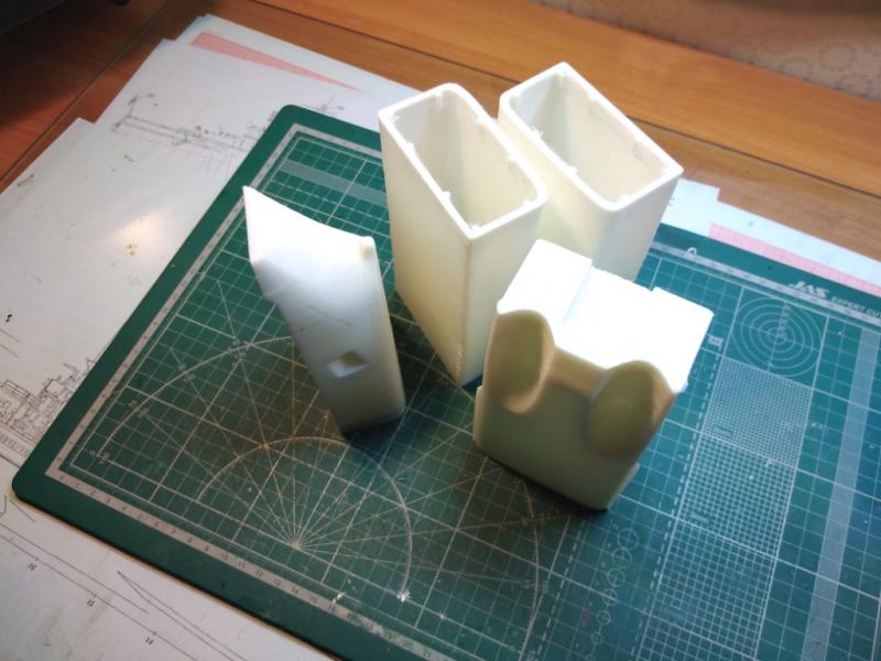

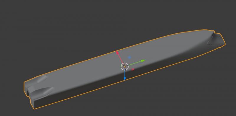

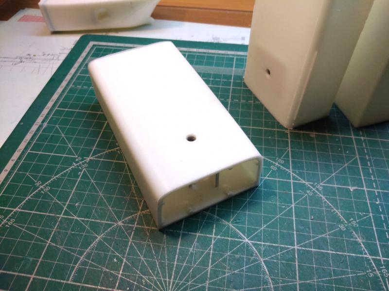

А во-вторых, полученный из печати корпус большого десантного корабля БДК пр.775 (по классификации НАТО - Ropucha) хочется собрать и оценить всю его красоту. Если эти понятия применимы к кораблю с именем "Ropucha" - в западной транскрипции "жаба". Четыре секции по ~14 см. В сборе корпус в М1:200 будет длиной почти 563мм и шириной 76мм.
А ещё, а ещё нужно составить список и начать работу по 3Д деталям этого десантного корабля.
Bon appetit — сказал бы мне гарсон. Ну да, хочется всего и много...
Ropucha 01 Ropucha 02 Ropucha 03 Ropucha 04 Ropucha 05 Ropucha 06 Ropucha 07 Ropucha 08 Ropucha 09 Ropucha 10 Ropucha 11 Ropucha 12 Ropucha 13

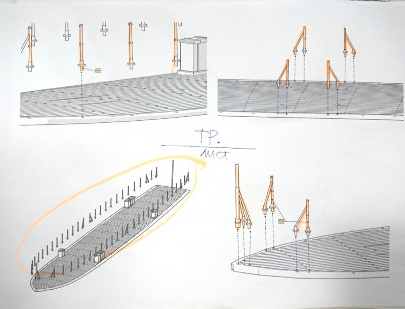

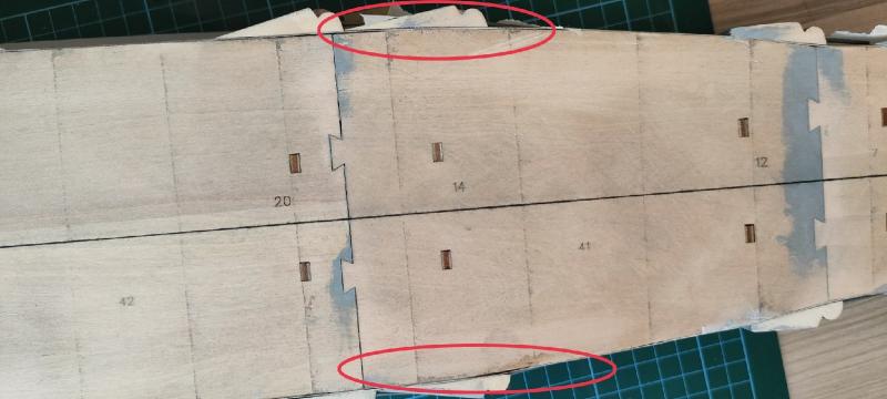

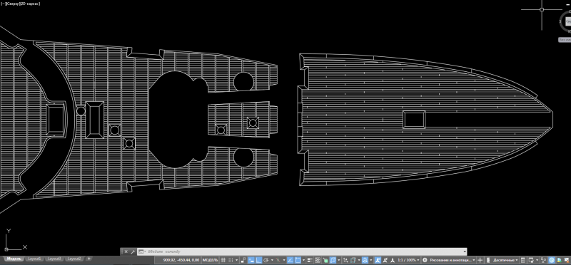

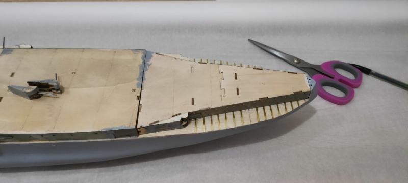

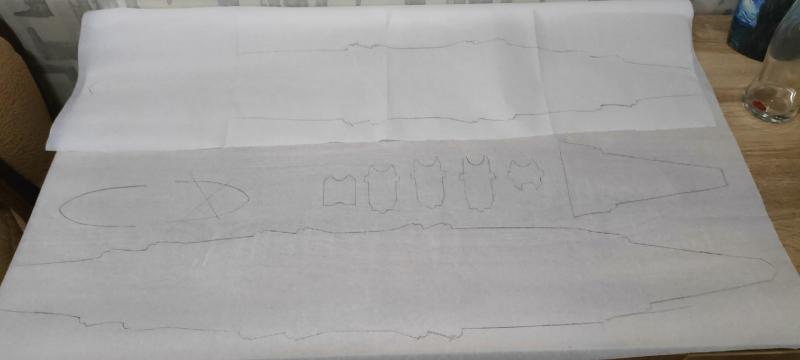

В одной популярной комедии героиня утверждает: «Ошибки надо не признавать. Их надо смывать! Кровью». Это про ошибку, которую допустил автор разработки Бумажного моделирования №94 линкор «Парижская коммуна», а я повторил, рисуя схему для лазерной резки палубы. Дело прошлое. Ошибка смыта кровью (кровью зачеркнуто) пОтом, т.к. занимался ею жарким летним днем. Новая, правильная схема резки палубного покрытия Парижской коммуны теперь имеется. Я бы и не вспомнил об этом, если бы не вопрос от российского коллеги Сергея: «Здравствуйте. Подскажите, Вы изготавливаете резку - палубу для линкора Севастополь 1/200 от Деагостини? Готов приобрести».
Пришлось ответить, что резку-палубу для Севастополя от Деагостини никто не делает. Еще в 2019 году по инициативе Алексея Лежнева я начинал рисовать схему палубного покрытия для лазерной резки. От Алексея мне нужен был контур палубы корпуса Севастополя, все остальное должен был нарисовать я. Заказать палубу мог бы любой желающий. Но выяснилось, что Лежнев в ходе стройки сдвинул орудийные спонсоны на корпусе своей модели, ориентироваться на его индивидуальный корпус стало бессмысленно. Я некоторое время искал моделиста, у которого корпус был выполнен по журнальной инструкции, без больших изменений. Но на тот момент никто не откликнулся и работа заглохла.
И вот на днях, новое знакомство с коллегой Егором – строителем «Севастополя» от ДеАгостини, сдвинуло работу над схемой палубной резки с мертвой точки. Работа продолжается…
«Ах ты, палуба, палуба
Ты меня раскачай
Ты печаль мою палуба
Расколи о причал…»©
PR0 палубу 01 PR0 палубу 02 PR0 палубу 03 PR0 палубу 04 PR0 палубу 05
