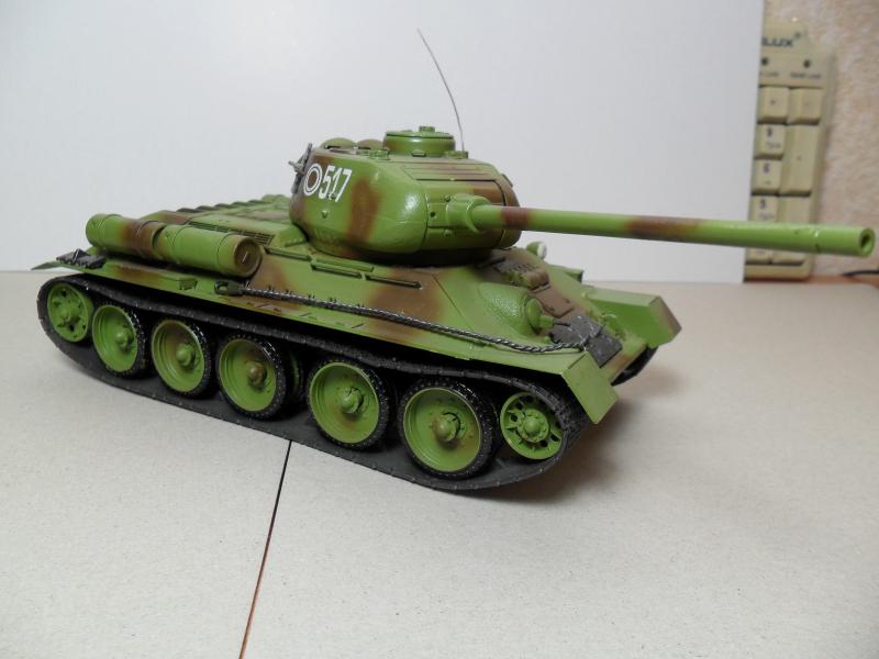

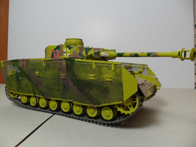

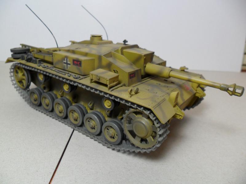

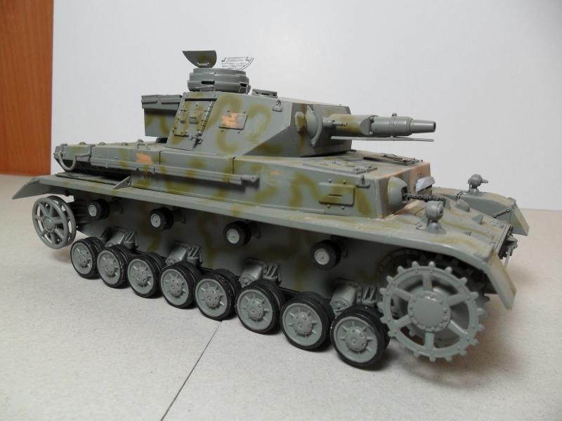

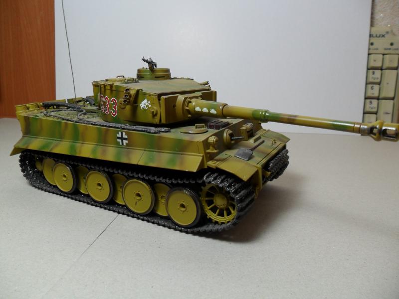

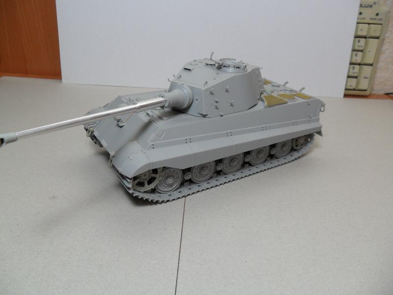

Поделитесь секретом, как мастерам бронетанковой техники удается красить модель только после полной сборки? (вопрос возник после осмотра королевского тигра). Никак не могу понять, как физически удается к примеру покрасить катки и установленную уже гусеницу в разные цвета да еще и аэрографом? Какая-то хитрость с нанесением масок?)
Добавлен: 30.11.2014 16:20:25
Да в общем, ни какого секрета.
Катки просто к балансирам не приклеены, соответственно гуся к каткам тоже не приклеена.
Перед покраской все аккуратно разбирается, красится, а потом уже собирается на клею.
Тонировка и везеринг, делается на полностью собранной модели.
И все.
С Уважением. Сергей

Понятно, то есть по сути постановочное фото как бы собранной модели) А я то думал что там все давно уже приклеено и зашпатлевано) А потом какими-то магическими силами красится.
Добавлен: 02.12.2014 20:01:00
Действительно все собрано и зашпаклевано. Катки собраны в блоки, и гусеница склеена в ленту и уложена по каткам.
Не приклеены только катки к балансирам, снимаются все вместе с гусеницей, красятся, а потом все аккуратно надевается, и можно даже не приклеивать.
Как то так.
С Уважением. Сергей

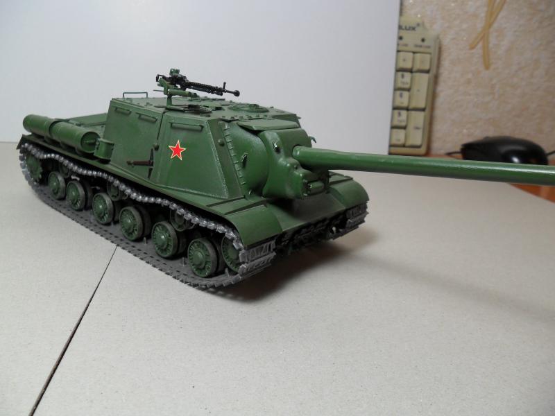

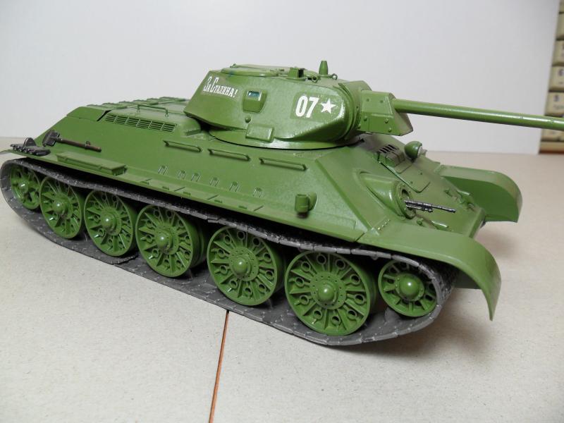

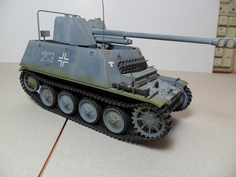

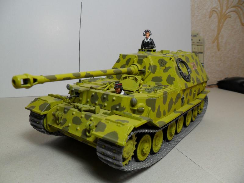

Скажите как вы заставляете гусеницы провисать на верхних поддерживающих катках? Греете гусеницы? Я тоже клею для себя но не крашу. Приходится отрезать где по одному а где и по два звена,что бы в верх не провисала). То есть натягивать гусеницы как струны,что конечно не правильно. Жаль распродаёте,(или уже продали)хорошая коллекция(((. Я в Астане так и не нашёл T-III и T-IV длинноствольных.
Телефон: 87013658525
Сообщений: 146
Добавлен: 14.09.2016 22:52:39

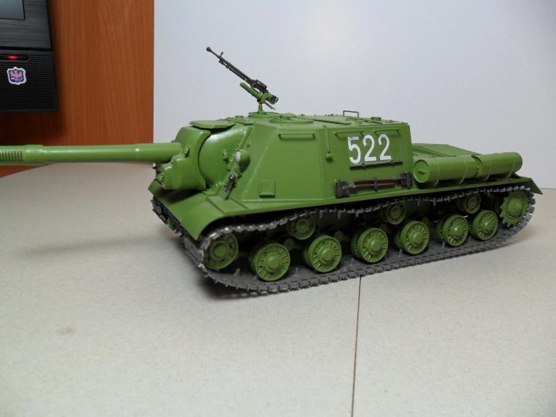

Вадим. Провис гусениц изготовленных и полиэтилена я сделал так. На модели ИСУ- 152 в местах где должен быть провис, в корпусе сверлятся отверстия сквозные и вставляется проволочка стальная.
Диаметр где то 0.5-0.7мм, длиной подбирается что бы от середины трака левого борта до середины трака правого борта. И получается что проволочка давит на гусеницу сверху создавая необходимый провис.
На модели Т-34 еще проще, в гребнях траков, которые должны лежать на первом и последнем катках прожигается отверстие. Через него пропускается нитка крепкая. И ниткой притягиваем гусеницу к ступице между катками.
Вот и все, гусянка легла как надо.
С Уважением. Сергей
